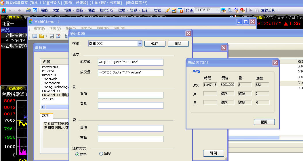

如下圖,請問,我可能哪裡設定錯誤了嗎?
我使用 群益 超級贏家
QM 有抓到

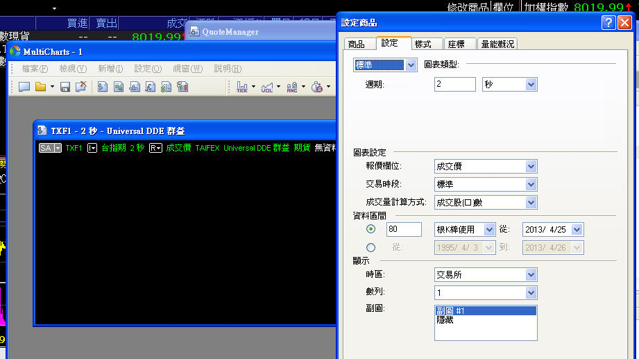

MC 沒抓到

光這兩個畫面不容易判斷.. 不過有些建議..
圖一中.. 你的DDE代碼.. 後半部... xxxx|Quote!'*.TF-Price' 其實用 xxxx|Quote!'*-Price' 比較好..
因為商品代碼其實是 xxxx.yyy *.TF是台灣期交所的商品.. 你也可以設摩台商品.. 那就會是 xxxx.SGX(例如)
圖二中 MC 看到的商品代碼是 TXF1, 但圖一中群益的好像是 FITX04.. 那近月可能是 FITX*1
但若DDE代碼如上我說的設定.. 那就要用 FITX*1.TF 這樣才是一個完整的商品代碼..
但你要去查.. 到底是 FITX 或 TXF ...
都設好後記得QM中要將商品連線.. 才會收資料..
現在只是台灣收盤.. 你可以收外期資料來試試..
