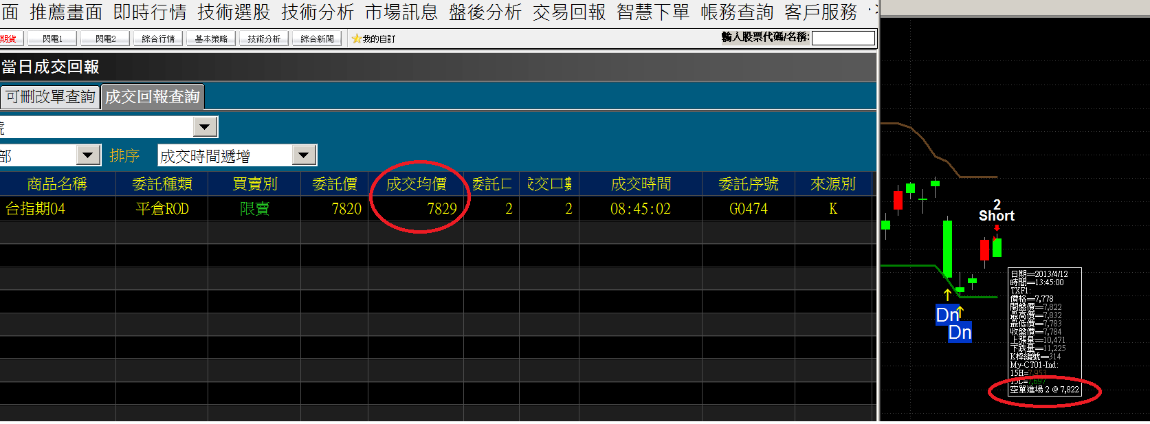

發表於 13-4-12 21:02 | 顯示全部樓層
您是掛 限賣7820   檢查今天的84502 tick
您的情形  跟一般的滑價定義不一樣
當時買盤 就是7829    你就算掛7800 還是成交 7829   跟滑價無關
一般來說  滑價會發生  都是出現在停損觸價
正常的停利30點  都是掛固定價  沒有滑價的問題
人工下單   委買29  委賣30  你只要掛低於29   都是成交29
0845一開盤  跳價很快  也許您沒看到  以為 委買是7820
但是實情是  084501  委買已經上到7829了
084501都有成交 7830了
084502 都有成交 7831了
你是內盤成交 7829    謝謝

 樓主| 發表於 13-4-12 21:53 | 顯示全部樓層
本帖最後由 googleandy 於 13-4-12 22:30 編輯
紀律交易者 發表於 13-4-12 21:02
您的情形  跟一般的滑價定義不一樣
謝謝紀律大詳細解說.
不過, 我並沒有掛 限賣7820,
而是完全由程式自動執行.
這是日k, 我的程式碼為--合於條件則 下根市價放空
SellShort 2 shares next bar at market;

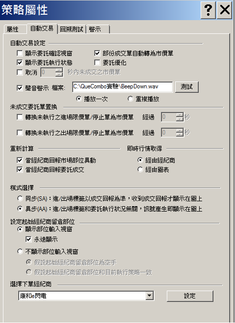

策略屬性的設定為
因台灣期交所沒有接受外國很常見的 STOP,
為此, 凱衛好像寫了一些程式碼,
如果市價單, MC仍掛限價(本例為限賣7820), 如果短時間沒成交,
再刪單, 改市價. 看起來霚煞煞.
以上純猜測,詳情我也不懂.
 樓主| 發表於 13-4-12 22:45 | 顯示全部樓層
s8726413 發表於 13-4-12 22:38
不太對
要看你的下單機設定才是對的

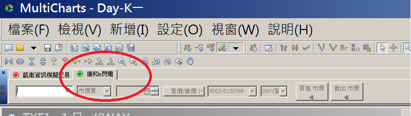

下單機是---
在MC官網下載  Plug-in 到康和e閃電

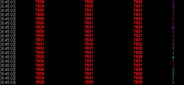

發表於 13-4-12 23:33 | 顯示全部樓層
以下圖片資料 不保證完全正確  還是要以期交所為準
但大致看來   084502  有成交 7828 7829 7830  7831  7832
穿價必定成交  是遊戲規則之一
所以  7828 - 7831是084502 一定成交的
我自己 在下人工單  常常都是亂掛  比如 委買7828  委賣7829
我要賣  我不會掛7828   也不會掛市價賣    我會掛7820  或23 或25   隨便掛
因為只下1.2口   我懶的對準價位掛  反正我又不是大戶  也不是賺1-2點就跑
我是做日內波段   沒差那1-2點  反正我想成交 就往下掛就對了
掛7825  成交7828   我不會認為我賺到  因為本來委買就是28
至於0845開盤   有可能有檔位gap   沒有連續檔位都有人掛   是有可能會差比較多
還記得 昨天的急拉嗎  4/11  0954 那時 觸價多  就真的會滑價
