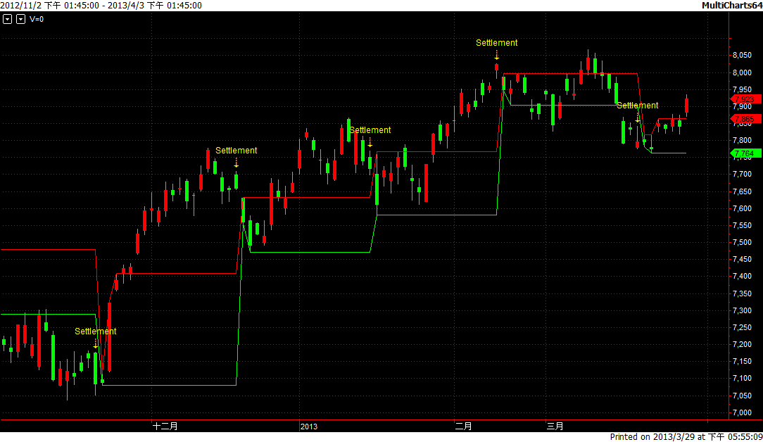

andy90071 發表於 13-3-29 17:08
haha不好意思 沒說清楚,結算後開始算3天,第三天取1~3天的高低點,然後再之後(第四天後)作突破策略,1.前三 ...
哇塞! 好清楚呀..
等會有空就來做.. 先來寫指標.. 之後再轉策略..
我會另發一篇.. 收一元.. 發問者免費..
CatterFly + 2 感謝分享 賺到XD
A大.. 不好意思.. 在問一下..
進場與出場的細節..
因為這是放在1日K上的..
進場是只要當下突破就進場.. 或是要收完當日K突破隔日進場.. 或是要尾盤好像有突破近收盤進場.. 要那一個呢?
出場應該就是點到就出了吧.. 或要凹到收盤或什麼條件呢?
先做出殼了.. 嘗鮮一下吧!
發表於 13-3-29 18:09 | 顯示全部樓層
mewmi 發表於 13-3-29 18:01
A大.. 不好意思.. 在問一下..
進場與出場的細節..
因為這是放在1日K上的..
C餐.尾盤好像有突破近收盤進場.感覺這個套餐比較好吃
 樓主| 發表於 13-3-29 18:15 | 顯示全部樓層
andy90071 發表於 13-3-29 18:09
喔.. 果然選難度高的.. 內行喔..
那還是要由你決定細節.. 那個關鍵條件.. 例如...
1. 13:44:00 有突破就進場... ( entry_time = 13:44:00; 可自訂)
2. 13:44:00 前有一段時間有突破才進場 (一樣.. 時間自訂)
3. 還有什麼條件隨你加啦XD
