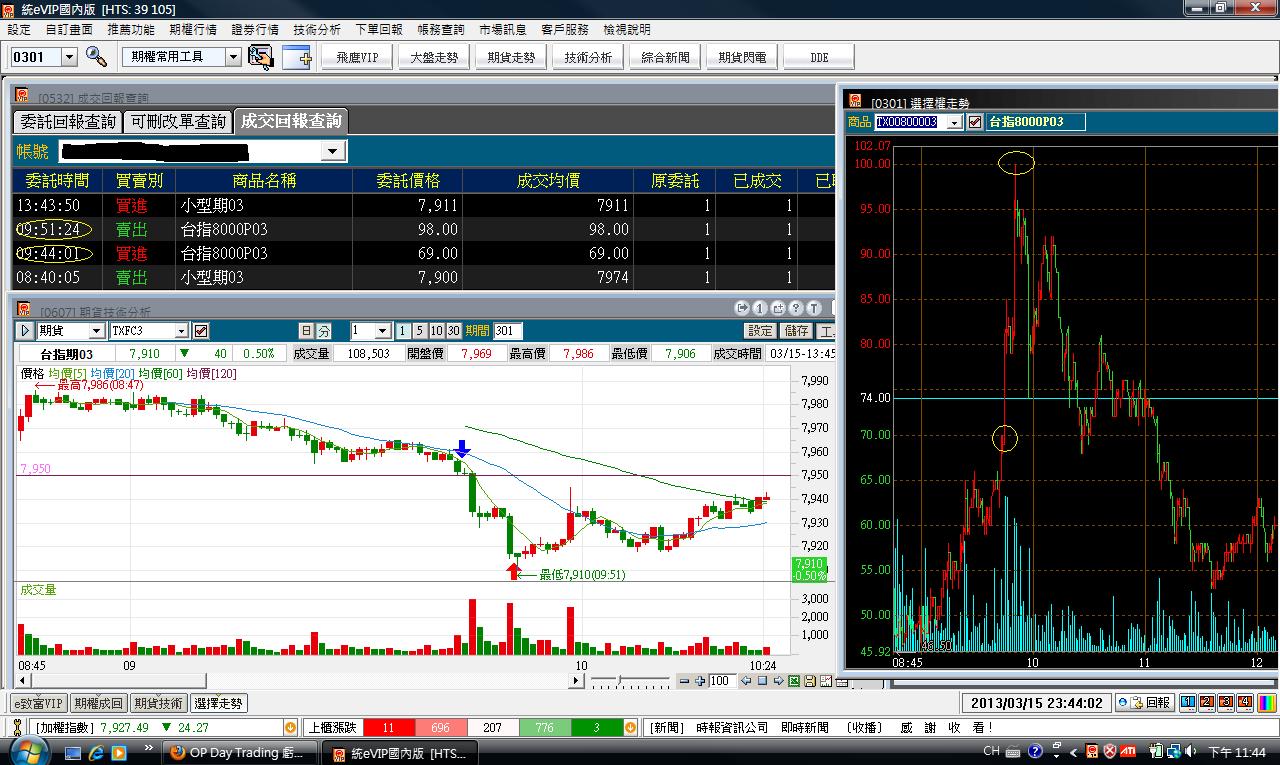

發表於 13-3-16 00:51 | 顯示全部樓層
不好意思跟樓主借個版面@@
回應bobo177大大的"攻擊發起線"
剛好今天做的點位可以提出心得分享給大家
平盤價在7950 早盤開高後有往下走的趨勢
9:43左右開始指數接近 7950
小弟假設平盤價為今天的一個突破點 且時間點也接近經驗上當沖客或程式單關鍵的9點45分
(今天這個點位就是小弟的攻擊發起線)
於是就在9:44 buy價內8000put(不找價外便宜的put是考慮了價內較大的delta值)
過了兩根帶量長黑k之後 考慮到今天高低點已滿足近期平均振幅 (大約6,70點左右)
就在下一根k棒出場 (剛好出在早盤最低點xd)
後來指數就反轉往上走了@@
然後今天的盤真的滿機車的 往上走以為脫離跌勢 沒想到又開始下殺破低
好啦說那麼多其實今天可以下在攻擊發動前是賽到的
各位大大看到這裡別打我阿
希望每次都有那麼準就好~
