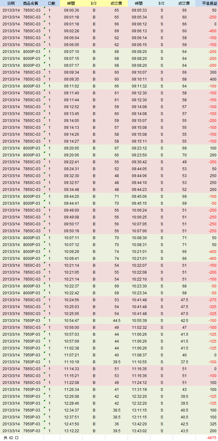

小弟昨天開始做 OP 當沖
經驗不足應該是會常常出現虧損
想說大家平常看慣了高手們的獲利對帳單
賠錢單應該很少看到,加上為了警惕自己
所以決定來貼賠錢對帳單給大家鞭一鞭
以後只要當日虧損就會把對帳單貼上來
希望大家能給小弟多點鞭策

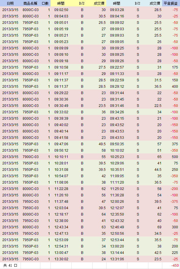

昨天第一天幾乎是筆筆賠
應該可以拿來研究搞不好可以變成高勝率反指標
今天不例外也是賠一堆...
為方便觀看,對帳單小弟已經用 excel 整理過
因為資金小(兩萬),所以全部都是做 OP 買方
紅色是做多(買call) 綠色是放空(買PUT)
最後就請各位大大多多給小弟用力指教 先感謝了
0314
0314
0315
0315

交易如此頻繁,手續費也相當驚人~~

你不會把OP當極短線在跑了吧?
打個比方~大小台跑10點,價平OP可能才跑5~7點。
你看到要進場時,利潤可能只剩4~6點,確定要出場時剩3~5點。
剩下3~5點還要扣掉你成本,抓1~2點好了。利潤剩2~4點。
這還是順利+看很準的情況下能抓到的。
更別說那價外的OP利潤了
慎選進場點
