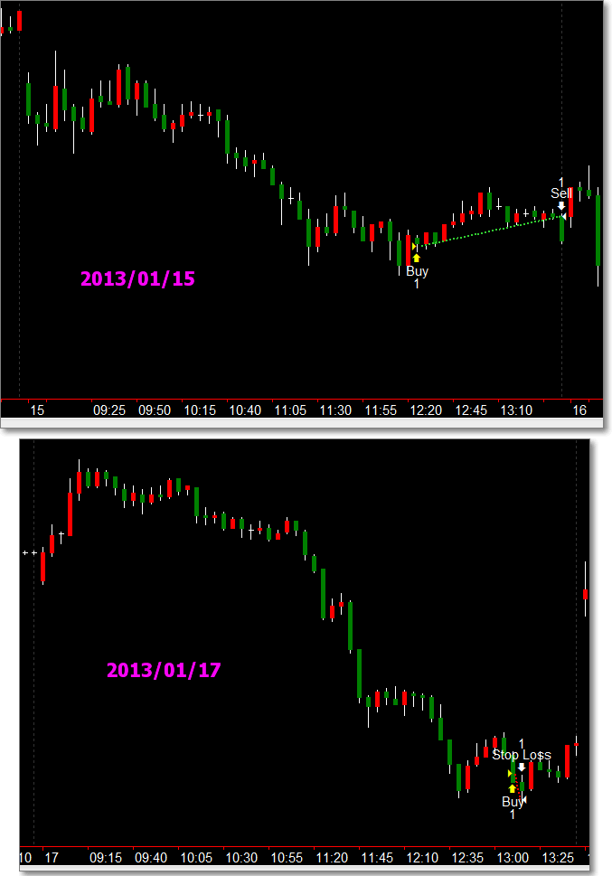

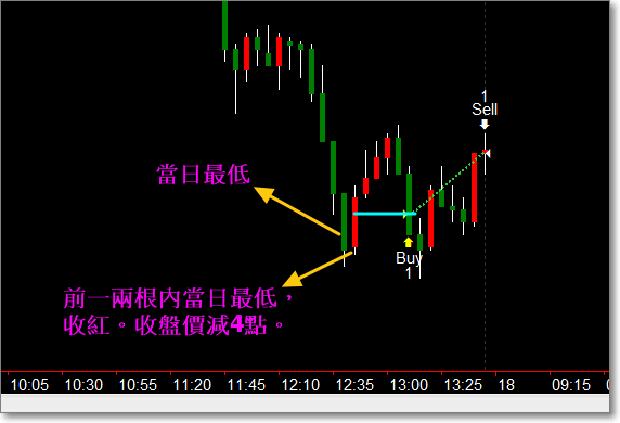

我從內文看的時候,就在想這個當日最低點的比較是不是也要從10:40才開始找?
版大不介意的話,我可以把程式碼放上來。

當日最低點
我是追蹤 1040 起的每一根K棒
低點是   0845至當下的最低點  謝謝

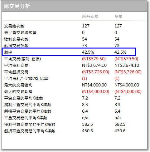

 樓主| 發表於 13-3-4 09:33 | 顯示全部樓層
曾永政 發表於 13-3-4 09:18
版大不介意的話,我可以把 ...
580  等於平均賠3點
那成本設幾點呢  謝謝

等一下   1/17有錯誤
我想是不是  先用私訊   跟我核對一下
完整無誤之後  公開是當然的事     謝謝啦  感恩
1/17   我策略是 7603-4    7599進場多
 樓主| 發表於 13-3-4 09:44 | 顯示全部樓層
版大不介意的話,我可以把 ...
我看了一下  你標的位置  好像沒錯   7603 -4 = 7599就是在你的位置
停損 20     所以停損是 7599- 20 =  7579  當日最低 7582  並未觸及停損
1340收  7613 強制停利出場   1/17是獲利的

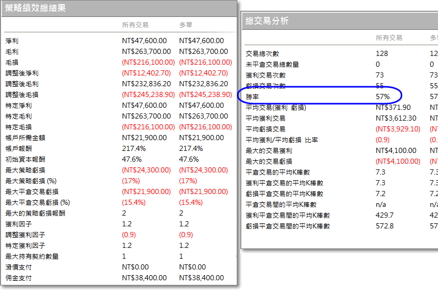

發表於 13-3-4 09:55 | 顯示全部樓層
紀律交易者 發表於 13-3-4 09:44
公開策略  就是大家一起討論
常常別人貼一張績效圖  要我評論   說實話 我能力不夠   無法評論
已經發私訊過去,附上回測報告的明細了。檢查與你原意相合的話,Code再來公開。
剛剛的交易成本設我慣用的來回扣1200元,注意到你的策略可用ROD預掛而不滑價,交易成本改成來回扣300元後,回測2011年起如下:
 樓主| 發表於 13-3-4 09:57 | 顯示全部樓層
曾永政 發表於 13-3-4 09:55
剛剛的交易成本設我慣用 ...
1340  強制出場
大大的圖  好像是1345出場   還是我看錯   抱歉
發表於 13-3-4 09:59 | 顯示全部樓層
本帖最後由 曾永政 於 13-3-4 10:00 編輯
紀律交易者 發表於 13-3-4 09:57
1340  強制出場
1340一到,出場會標示在1345的開盤價,時間上可能會是134001。
ps. 結算日就沒有 1340可供出場了~

 樓主| 發表於 13-3-4 10:05 | 顯示全部樓層
所以這策略  是每次賺 371元  已扣成本600元     是這樣嗎    謝謝
