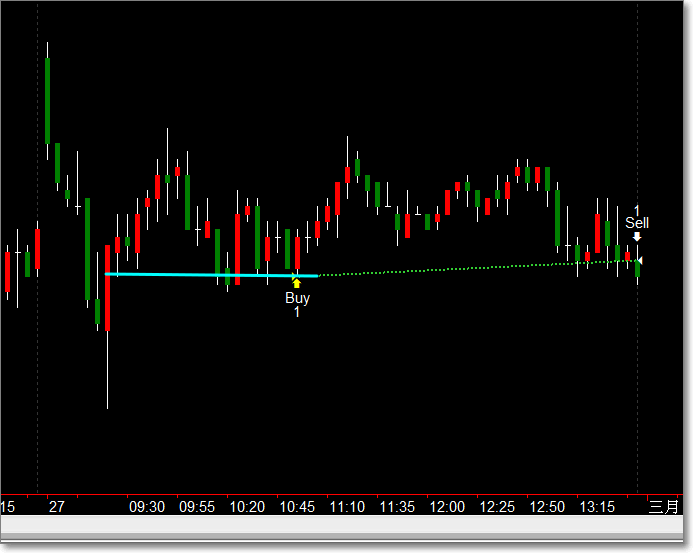

1/15   1/17符合  您打開期貨5分K  看一下  謝謝
發表於 13-3-3 19:29 | 顯示全部樓層
1/15 1/17該是買在哪個點位?

發表於 13-3-3 20:43 | 顯示全部樓層
近一點的,02/27 應該就有符合的訊號了。

曾永政 發表於 13-3-3 20:43
阿政大, 我認為紀律大的方法和您的解讀是不一樣的,
我認為紀律大是買在當天最低檔附近而有反彈跡象時,
我是看不太懂紀律大的說明 (算我比較笨啦), 不然我也蠻想去回測看看的.
2/27  並不符合
理由
  我是從 1040 起 追蹤當日  最...
2/27  最低 出現在0920
1040起  並未創今低
我很注重  極值反轉
2/27  1040起  沒有一根 是極值反轉
