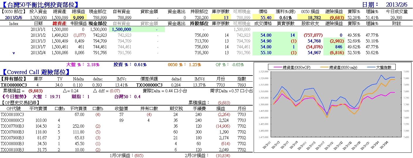

過年前,把2月份OP清掉,轉到3月份OP,如下圖:

發表於 13-2-9 23:53 | 顯示全部樓層
水喔~~~~~~~~~NAV與大盤同步~~~~~~~~~
發表於 13-2-10 00:10 | 顯示全部樓層
本帖最後由 lbt 於 13-2-10 00:18 編輯
不知我看的對不對  150萬,long 13 口 0050,sell 4 口op
1、有cover夠嗎 ?
2、要是大跌… 150 萬夠用嗎 ?
好可怕~~
 樓主| 發表於 13-2-10 00:21 | 顯示全部樓層
To Mars大, 您看錯了,小弟的是落後大盤的那一條粉紅線。
To lbt大, Covered Call的部份是以買進價外買權來保護,所以不會有大風險。大跌的話,Covered Call會賺;大漲的話Covered Call會賠。
發表於 13-2-10 00:47 | 顯示全部樓層
本帖最後由 bobo177 於 13-2-10 00:49 編輯
用SC+BC保護0050, 讚喔!
發表於 13-2-10 00:55 | 顯示全部樓層
不一樣的思考.................
發表於 13-2-12 01:50 | 顯示全部樓層
好特別ㄉ部位
能獲利並且要安心 睡覺
多複雜  都得幹
發表於 13-2-15 15:13 | 顯示全部樓層
正常來說,遇到連續跌停的情形,cover call所賺的遠不夠0050的損失。交易系統最好應該考慮黑天鵝的衝擊。
發表於 13-2-15 19:13 | 顯示全部樓層
info168 發表於 13-2-15 15:13
正常來說,遇到連續跌停的情形,cover call所賺的遠不夠0050的損失。交易系統最好應該考慮黑天鵝的衝擊。 ...
我也覺得黑天鵝的衝擊很重要,對於用選擇權去做0050的保護,我個人認為不需要,因為0050並不是期貨,沒有做避險的需求,一般這樣做只是增加成本、降低獲利!!
發表於 13-2-15 19:20 | 顯示全部樓層
雖說你的OP只是用來避險的
可是手續費一口要60 NTD也太貴了一點吧
發表於 13-2-16 15:59 | 顯示全部樓層
看到高手給推~~~
 樓主| 發表於 13-2-16 22:17 | 顯示全部樓層
To info168大, 避險部位與0050部位的整體損益關係, 在於Delta的設定. 就是因為有黑天鵝, 所以才會考慮避險操作. 若欲完全避險, 那麼就是執行Delta Neutral策略, 這小弟做過, 在【隨波逐流~】部落格裡面有分享SP+SC的交易記錄.
To elton8888大, 黑天鵝會發生在期指, 也同樣會發生在台灣50. 避險操作本來就會花成本, 而且會降低獲利. 它的目的在於緩和虧損的可能性.
To cckuok大, 來回60, 單次30. 不過還是很貴.

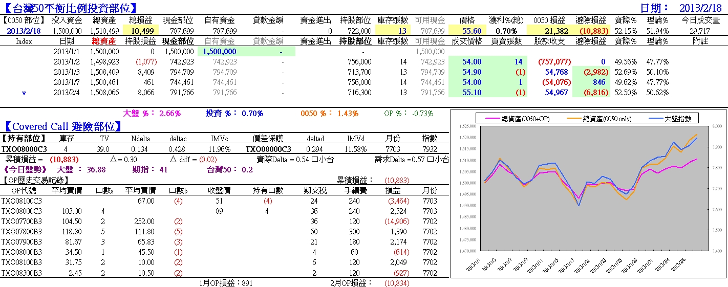

 樓主| 發表於 13-2-18 18:32 | 顯示全部樓層

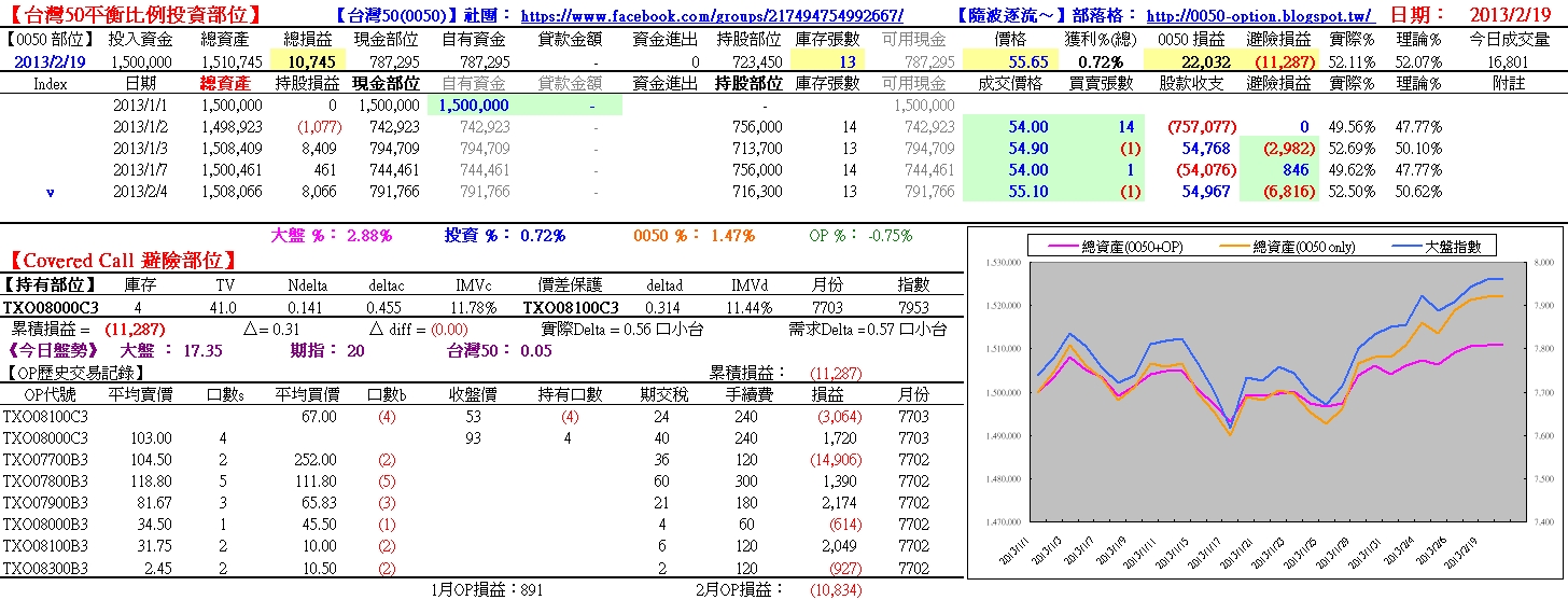

 樓主| 發表於 13-2-19 22:38 | 顯示全部樓層
