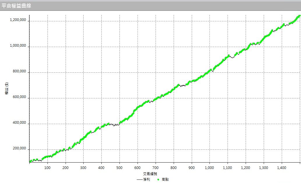

發表於 13-1-21 12:13 | 顯示全部樓層 |閱讀模式
本帖最後由 期貨藝術家 於 13-1-21 14:12 編輯
昨晚半夜寫好的.....利用小孩吃飯趕緊PO上來...

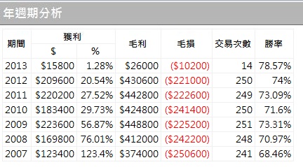

手續費只抓來回800...(我知少了一點....這是測試版)
但...終於出現美麗的正斜率了......嗚嗚嗚
今晚在加工看可不可以在進步.....(因為一年20萬不到....嗚嗚嗚)
收盤後檢視......發現
1.setpercenttrailing好像有類似this bar的錯誤
2.成本抓1000還.OK....抓1200就不行了.....
3.還是要再研究.....不過還是要晚一點了
4.平板超難打字的....
5.的確是小成本小獲利的模式
賭神咖啡客 + 2 感謝分享
超級美少女 + 2 太強了!

setpercenttrailing 折返停利抓太短往往都是個美麗的錯誤
看見完美曲線時一定要先打個問號

這種斜率已經很驚人了~~~
太棒哩!!!!!!!!!!

基本上如果設稍低的成本是還可以的
但是經過成本的摧殘後就~
程式交易不得不慎重考慮滑價

這實在是太強了
勝率又很高,交易次數平均一天一次,也不會太多
真羨幕啊!!

這曲線太完美了~
我好奇想看一下成本調成1200的樣子

 樓主| 發表於 13-1-21 14:06 | 顯示全部樓層
美好的東西一定有問題.....
我發現問題了....
停利用setpercenttrailing......結果好像偶爾出現有類似this bar的樣子
如果是用setprofittarget...應該會很慘...
嗯....讓大家見笑了......

在設計當沖策略  有個先決問題
1  是要設計每天都一定要進場的策略
2  還是  設計對應特別型態才進場的策略
例如 過昨高   或破昨低 的策略   絕對不可能每天都可以有訊號
如果硬要做每天都必須進場一次的策略
成本設 扣1000
則每筆口 平均期望值 通常 會非常低
這種情形  說明  期貨是不容易被單一程式邏輯所掌握
目前還沒看到  每天強制進場一次  每筆口 平均期望值達15以上的
發表於 13-1-21 14:23 | 顯示全部樓層
本帖最後由 紀律交易者 於 13-1-21 14:27 編輯
如果是設計對應特別型態才進場的策略
那麼每次口期望值 達15以上   不是絕對非常困難
但次數會少很多
因此開發多策略 成為必要

版大的斜率真的很美......很平順這應該是大家夢想中的交易策略喔 ! 恭喜您有了人人稱羨的策略喔 !
