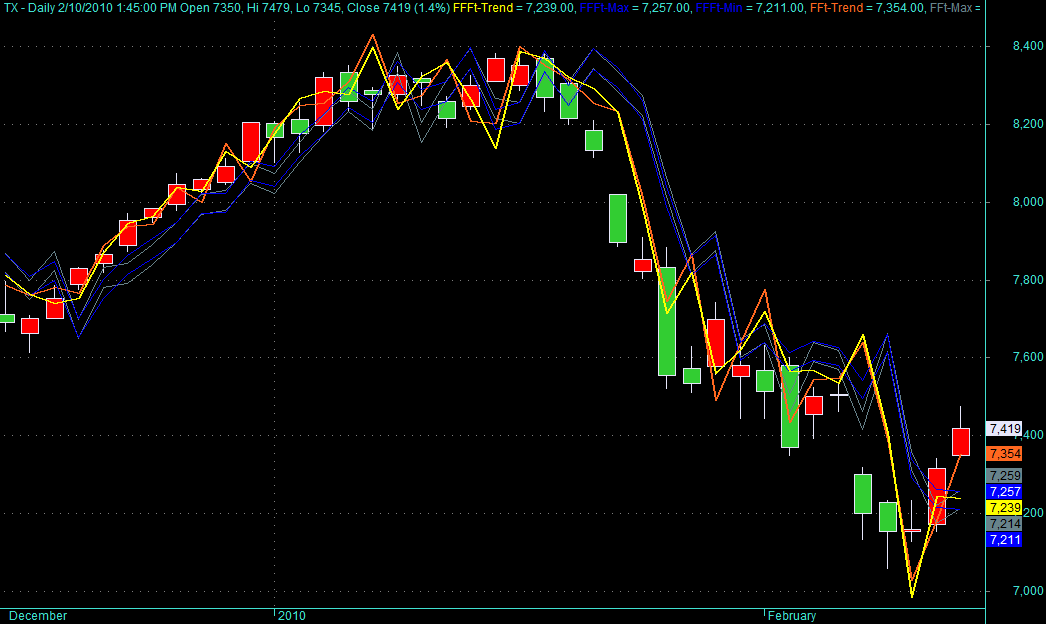

圖一
圖一
上圖(圖一)能正確顯示 大盤日K線資料(來源即為 Day 資料)和6組參數線 (包括 黃,橘,藍,淺藍 共六條線)
     這6組參數資料皆外部輸入之數字, 分別存成 6 個 symbol, 非 Amibroker 所產生.
     並簡單用以下方式附加顯示在 大盤日 K 線圖上
     PlotForeign("FFFtTrend", "FFFt-Trend", colorYellow, styleThick);

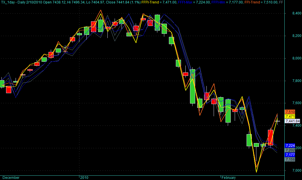

圖二 :
圖二
圖二
同樣的附加方法於圖二時, 不知為何所有參數會整體往後移一天,
( Ex. 圖片裡橘色的 7354 應該是前一天 2/9/1010 才對, 不是 2/10/2010 )
但其中 大台指 日 K 線(來源為 1 min 資料, 以 Day 來顯示)  顯示仍是正確的
我已用 Quote Editor 檢查過 參數和兩個 K 線的資料&日期都正確,
不知何原因會這樣呢 ? 還請版上高手指點一下..., 非常謝謝!
( 如果使用  plot 參數 Xshift -1 的方式, 只能使圖形正確顯示, 跑 back-testing 大概會有問題 ... )

1個symbol是 : 上圖是股票 加權指數 日 K 線,
另1個symbol是 : 下圖是 期貨 大台指 日 K 線(原始檔為版大程式自動抓的 1 min 線, 並以日線顯示)
這兩個symbol 自然不同
另外 6 個symbol ( 黃線, 橘線, 兩條深藍, 兩條淺藍 ),
在上下圖中都是一樣的,
不知為何在上圖中 6 個symbol 能正確顯示,
下圖中 6 個symbol 卻會往後移一天 ...  >_"<
發表於 10-2-12 20:11 | 顯示全部樓層
本帖最後由 綠茶妹 於 10-2-12 08:12 PM 編輯
我猜測,你的大台指和加權的起始日期不一樣,或著是,兩者的日期不一樣,或許有一天資料掉了。
不妨算算看一年的K線數量是否相同。(用Excel看原始的資料可算個數)
不然就是用Explore把資料匯出到Excel,看它從哪一筆開始不一樣。
