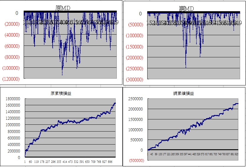

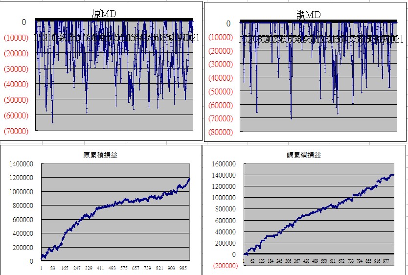

發表於 13-1-16 14:34 | 顯示全部樓層
請教一下C大大:
對於POSITION SIZING,我最早也是採您的方案:用原程式,用賺的COCO去加簡碼,但發現金額波動大的受不了,而跟不下去…
(模泥帳上數字超過100億,當然口數也是大到不合理啦,數千口吧。才發現,TS只要過100多億就會當機)
後來變成,用EXCEL去加簡碼,不過是慎選程式,賠錢放大口數,賺錢縮小口數 。這種方式取決於程式的MD不能太大 ,也要有停程式的機制,不然會很慘。。如附圖…。下場是,也是再回檔時,跟不下去…
請問 單兵要如何處置 ><

 樓主| 發表於 13-1-16 21:12 | 顯示全部樓層
lbt 發表於 13-1-16 14:34
請教一下C大大:
對於POSITION SIZING,我最早也是採您的方案:用原程式,用賺的COCO去加簡碼,但發現 ...
波動金額太大受不了的話,就把Risk%調低一點就好了。
