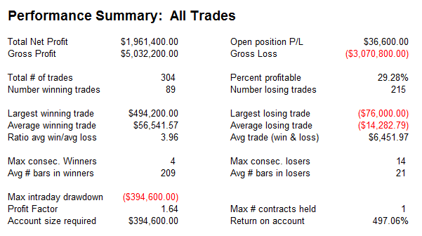

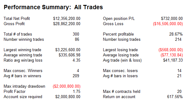

 樓主| 發表於 13-1-16 13:10 | 顯示全部樓層
本帖最後由 comewish 於 13-1-16 13:17 編輯
第一個圖是沒有加Position Sizing的結果
第二個圖是加了Position Sizing的結果,要注意一下,不只是績效增加而已,連avg win/avg loss PF和ROA也一起增加了,所以好的Position Sizing的方法確實是可以提昇系統的表現。
這些參數我都是隨便選擇的,沒有做任何的最佳化動作。

總資金 1961400-->12356200 => 成長6.30倍
PF  1.64-->1.75
AvgTrade  6452-->41187 => 成長6.38倍
MDD 394600-->2000800 => 成長5.07倍
未平倉 36600-->732000 => 口數放大20倍

本帖最後由 rical 於 13-1-16 14:16 編輯
這邊又是一篇reinvestment的範例 這個觀念是不對的
用reinvestment下去回測 問題會很可怕
把權益固定住 去回測才有意義
不然這個權益值會跟著你資料長度有所增減 那你資金該放多少?根本沒有個準
然後你把這個權益值丟進去算口數 他告訴你口數要放大
有很大的機會是因為你的權益值增加了 可以增加口數
這種東西拿來回測 不覺得很混亂嗎?
在實際下單的時候 假設你今天才開始下實單 之前賺到的權益都沒累加在你身上 你能夠這樣玩嗎?
期謀 + 2 本日最中肯!

本帖最後由 rical 於 13-1-16 14:23 編輯
再換個角度講
你的訊號可以用市場資料 開高收低量價等作回測
因為這些數字都是真實數字
但是你的資料多了一個起始帳戶權益一百萬做參考
假設你的策略回測上是從2001年開始回測 那你是否從2001年就開始放了一百萬在你帳戶
累積此策略的損益獲利進你的帳戶一直到現在? 這個數字是虛無飄渺的假數字實際在下單的時候 拿一個莫須有的數字當作資料當作參數 跑出的口數能使用嗎?
因此權益值不固定 跑出的東西問題會很可怕 不信的話你照這樣下看看 過兩年後再看看剩多少
