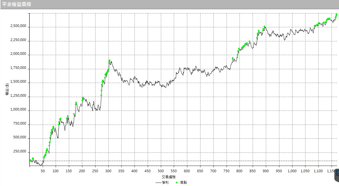

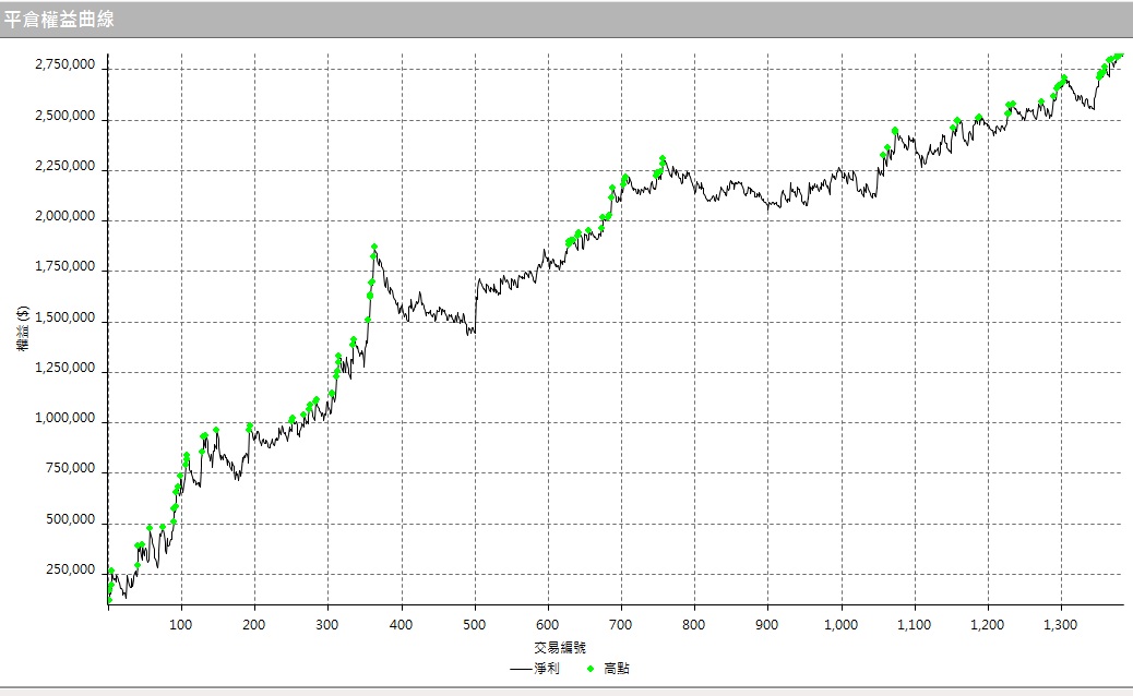

 樓主| 發表於 13-1-14 13:53 | 顯示全部樓層
本帖最後由 期貨藝術家 於 13-1-14 13:56 編輯
謝謝各位指教啦~~
補貼一下Trend4跟trend5的圖...雖然獲利並不佳...
但符合小弟的一項潛規定...多空交易次數跟獲利要相近....(只是小弟自己訂的規定而已)
T4
T5
dido + 2

發表於 13-1-14 14:05 | 顯示全部樓層
期貨藝術家 發表於 13-1-14 13:53
謝謝各位指教啦~~
還是那個老問題
看 損益曲線那個 綠點點
是 創新高的紀錄
你能忍受 間隔 三百多次交易後 才又創高
才有機會讓這程式 上架
程式交易 就和 "人性" 沒有關係了嗎
我覺得 不大可能
唯一的解決辦法
期貨大 你入金後
我幫你保管程式
跑到天荒地老
發表於 13-1-14 14:18 | 顯示全部樓層
...像第二種圖還是屬於不能下場???...看來沒有真的下場,還真是不容易理解阿~~
發表於 13-1-14 14:23 | 顯示全部樓層
kivallee 發表於 13-1-14 14:18
我不是說不能下場
只是 使用的人 能否忍受住
程式 那麼久才創高
換個角度想
如果 對這樣回測有信心
一進場
剛好就是程式拉回
那要輸個幾百次交易
你是否還用得下去
所以
才有人開始用其他方式去平滑那條獲利曲線
發表於 13-1-14 14:27 | 顯示全部樓層
Acer2266 發表於 13-1-14 08:34
最後一個圖表的策略 你確定 跟得下去?
很多人討論回測都是在獲利和MDD 一些數據上去研究,
原來平倉損益曲線的綠點是表示損益創高, 看來這也是程式交易要考慮的一點

發表於 13-1-14 16:21 | 顯示全部樓層
從您PO的績效圖中看來,交易的過程中有幾乎快300次交易是沒賺錢還虧損的情形,你真的有辦法繼續下去嗎?改良後的績效只是曲線稍微變化而已,虧損的幅度幾乎沒有變,廣義來說,這樣的改良式無效的!!
trend4跟trend5的績效圖幾乎是很相近,我猜只是參數或停損停利不同而已~~~
期貨藝術家 + 2 正解...一是定量K線...另一是定點K線...程.
發表於 13-1-14 16:28 | 顯示全部樓層
Acer2266 發表於 13-1-14 14:05
還是那個老問題
看 損益曲線那個 綠點點
是 創新高的紀錄
要想去破解那300次交易,程式似乎無解....
