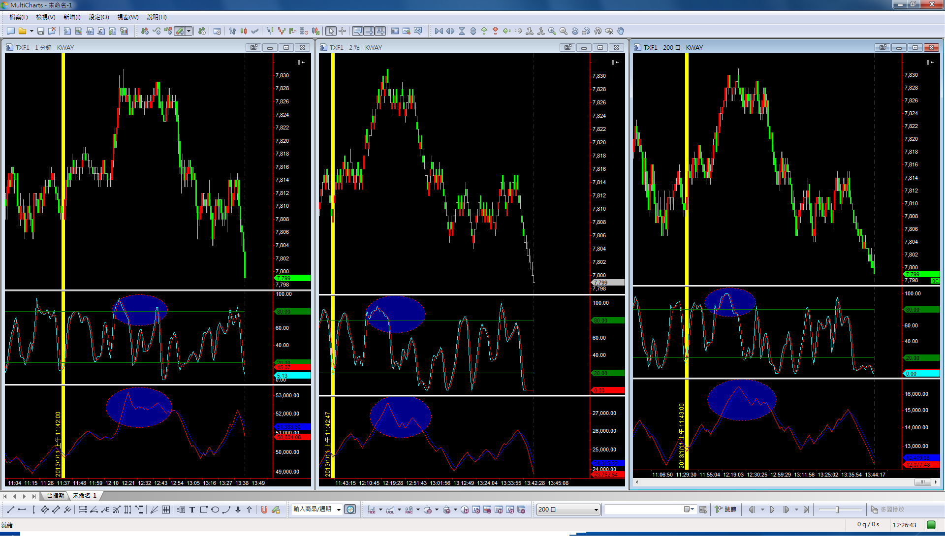

早上寫了一大堆東西,提到交易策略的分享,我一直認為,分享策略不是重點,在於那個過程中,能否得到更多的想法。當然不要光說不練,離出門前還有半個小時,簡單貼一個東西讓大家看看,如果有興趣延續討論,就看樓能建多高了。
首先,這是用Multicharts軟體做出來的圖表,近年來一些交易工具的改進,讓我有很多過去的想法很容易可以呈現出來,也因此,一些傳統指標有更大的空間可以發揮。
這邊是用 KD 來做的,圖上的黃色垂直線是昨天的行情,時間約莫11:42分前後,圖的下半段兩個指標,一個是傳統KD,一個是我修改的變形 KD,KD我自己還有另外一種變形(打破 KD 只能1~100之間擺盪的問題)。先說三個圖中的第一個指標,同樣的時間內,可以明顯看到第二和第三個K棒種類裡面,KD只有進入超賣區一次,這樣是否能改變我們操作KD的方式。
下面第二個指標,更是和傳統KD感覺不同,轉折是否小了很多,對過去大家認為KD用在小週期時間內,轉折太多,造成進出訊號頻繁,是否又能有更大改變。
以上的例子,用KD來做,主要那可能是大家接觸技術指標時最早碰觸的,那試問,有沒有人想過,如何讓 KD 跑出 0~100 的框架之外呢?真的跑出去了,那又有何運用。
接下去,可能有人問,那我只用券商提供的免費看盤軟體,那KD指標有何可以改進的地方嗎?先賣個關子,大家有興趣,就持續分享,沒有人要,我自吹自擂,等下又被說是打廣告了。
圖還是賣一元,不是貪財,我想知道有多少人願意參與這種討論而已,回文就可賺回一元。

謝A大分享,
第三個圖有用江波概念?
敏感度來看低於第二個傳統KD
跑出去後代表大趨勢出現,改以順勢打法?

 樓主| 發表於 13-1-12 14:32 | 顯示全部樓層
yuhshu 發表於 13-1-12 13:51
KD 參數設大一點, 或許超出100的機率會小一些.
短週期的KD很難用, 太敏感, 反而長一點的參考價值很高
傳統 KD 指標 不管怎麼調參數一定都不會跑出 0~100 區間
因為 KD 裡面 最重要的是 RSV
RSV 的算法又是
(第N根K棒收盤價 - 最近N根K棒最低價)/ 最近N根K棒高低區間 * 100
而 這第N 根K棒 被包在 最近N根K棒高低點內
就像 孫悟空 逃不出 如來佛的 大手掌中
因此 傳統 KD 就被封印住了

沒有很難啦
C大 或許說出你碰到的瓶頸
就有別的朋友可以幫忙解答

 樓主| 發表於 13-1-12 15:09 | 顯示全部樓層
joey0415 發表於 13-1-12 15:01
* 100
省去不用應該就行啦!
好簡單的方式
那樣就不會在 0~100 跑了
會變成 0~1 之間擺盪 XD

會怎樣不知道如何運用也沒有範疇
這篇文章重點
在於帶領大家如何跳脫
框架
