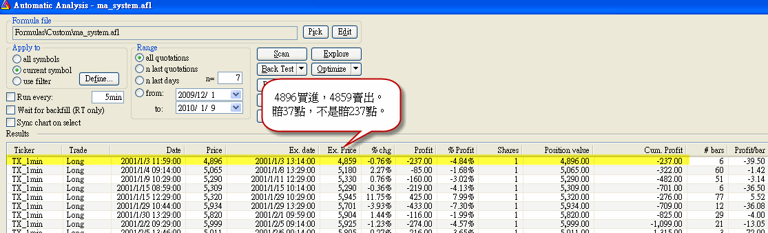

我剛才試了一下,還是不會用。請看下圖,計算不出正確結果。
而且我也找不到大台1點200元要在哪裡設定。
我覺得它setting裡的東西太複雜,看不懂。

    View -> Symbol Information, Point Value 設 200
賠 237 元是因為一口手續費設 100, 進出算二口就是 200.. 所以 37+200 = 237.
