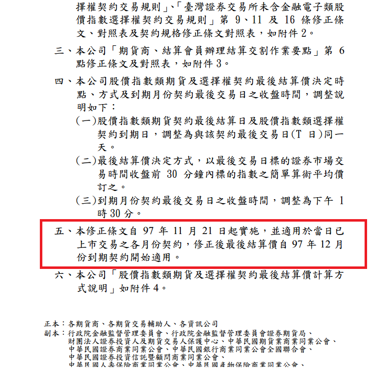

謝謝政大回覆.
我有買您的書  <<期貨程式交易SOP>>, 很棒, 特別是對初學者可以省下很多摸索時間.
不論是 multicharts 官網 或 政大,
都以每月的第三個的星期三結算為邏輯去撰寫程式, 例外者另行處理.都有道理.
不過, 我今天抓到一隻 bug ---
http://www.taifex.com.tw/chinese/11/attach/09700108800%E7%A8%BF%E8%BD%89%E5%87%BD.pdf
台灣期貨交易所是在 2008年12月份才改為每月的第三個的星期三計算結算價,
在此之前是每月的第三個星期四現貨開盤15分(或30分??)計算結算價,
(最後交易日仍是每月第三個星期三, 只是結算價在星期四計算而已!!)
所以, 在此月之前,不論是 multicharts 官網 或 政大的程式執行結果,
把交易所官網的"最後結算價一覽表"拿來比對----統統差一天!!
不信,上網核對看看.

這部份就必須考量到,判斷結算日的作用是什麼了?
對我來說知道當天是結算日的目的是在當天把部位結清,讓回測報表盡量接近實際的交易,所以我還是把結算日的判斷當做是週三。我要判斷結算日的用處,幾乎就只是:if CheckDay then setexitonclose;
不知我的印象是否有錯?在更改結算價的產生時間前,近月報價還是報價到週三,週四的近月報價是次月份的,對期貨連續圖來說,差別是現在的近月報價只跳到週三的1330,以前是週三的1345。在這樣狀況下,結算日的判斷有需要把以前那段定為週四嗎?
如果我們依然認同把結算日定週三的話,我 Share 出來的方式是可以判斷出本來週三要結算卻因故(不管颱風、地震或是放假)而沒有結算被延到下一個交易日才結算的結算日。比如,雙巴神大提到的2010/06/17因端午節延後結算就有被判斷到。
