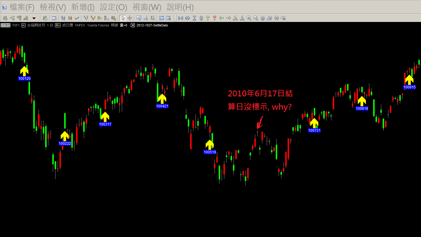

在下嘗試 從2000年到今天為止, 所有的結算日, 寫一指標, 在日K線上標出來,
結算日的函數是從 multicharts官網下載, 異常結算日(遇颱風或春節長假等)有修正.
結果全部正常, 唯有 2010年6月17日沒有標出來, 請問 bug 在那裡? 謝謝!
函數名稱:   _closedate  程式碼如下:

發表於 12-10-28 10:53 | 顯示全部樓層
本帖最後由 雙巴神 於 12-10-28 12:15 編輯
那是錯的
裡面沒有0617這個日期~
_CloseDate = 1100222;
default:
他就只"人工"加到20100222
後面你要手動去補上
後面還有幾個日期要補
你仔細看到程式寫的邏輯,這是大錯特錯的
先視"正常結算日"為結算日
再將"非正常結算日"視為特殊函數
實際上不是這樣子來決定結算日的
如果所有結算日都能用"函數"決定出來,我服了他
你知道真正答案是什麼嗎?
20100616 端午節 我記得很清楚,那天我還出來上班....
解決方法:那個函數可以丟了,我建議是用寫死日期的
不要以為想用函數解決結算日的問題,同理可證颱風天是"預定"的結算日時也是一樣(最近的日期好像有一個喔)
官網提供的函數...嗯...我自己寫好了
我只能說那個函數的寫法不是正確的
自己設一個清單列表比較快

發表於 12-10-28 12:07 | 顯示全部樓層
本帖最後由 雙巴神 於 12-10-28 12:11 編輯
googleandy 發表於 12-10-28 11:46
http://www.taifex.com.tw/chinese/5/FutIndxFSP.asp
交易所有2010•6•17
裡面沒有0617這個日期~
我指的是官網的程式裡面沒有標0617,不是指歷史資料SORRY沒說清楚
20100617當然有開市
case 990217:
_CloseDate = 990220;
case 1021016:
_CloseDate = 1021017;
case 1030115:
_CloseDate = 1030116;
case 1030521:
_CloseDate = 1030522;
case 1030618:
_CloseDate = 1030620;
case 1030917:
_CloseDate = 1030918;
case 1031015:
_CloseDate = 1031016;
case 1040121:
_CloseDate = 1040127;
case 1040721:
_CloseDate = 1040722;
case 1070221:
_CloseDate = 1070226;
case 1100217:

我剛剛去查了一下官網上的特殊結算日有不少是錯的
特殊結算日應該只有以下幾個才對
switch pVar1 begin
        case 990217:        _CloseDate = 990220;
        case 1040121:        _CloseDate = 1040127;
        case 1070221:        _CloseDate = 1070226;
        case 1100217:        _CloseDate = 1100222;
        case 1100616:        _CloseDate = 1100617;
        default:        _CloseDate = pVar1;
end;

發表於 12-10-28 13:22 | 顯示全部樓層
http://www.multicharts.com.tw/di ... ;D_ID=2&SN=1697
剛剛去查了一下,原文的第6樓有提到0617的手動加上去
之後就沒有其他特殊結算日了,但他前面的結算日有抓錯,改用我的那五天特殊結算日應該就可以了
因為本文是五月發的
六月有碰到特殊日期
所以要自已手動加進去
end else if pVar1 = 1100616 then begin
