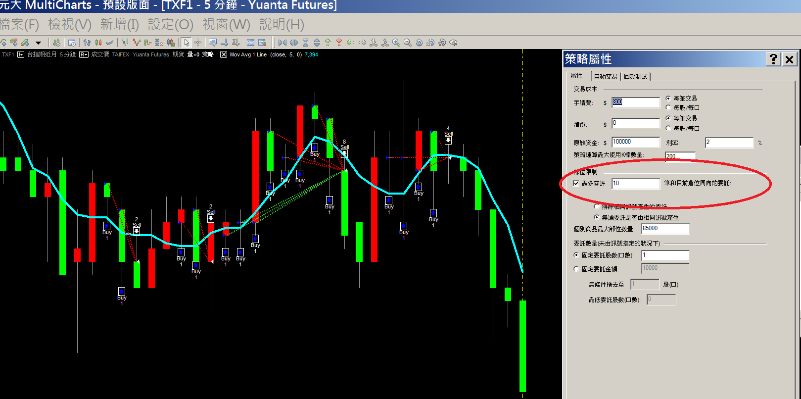

大大妳的圖上面的線好多啊。那些是什麼來著。
 樓主| 發表於 12-10-21 21:19 | 顯示全部樓層
winfast48 發表於 12-10-21 20:56
請問大大為什麼要特地去用一個變數來決定一開始的部位為-1。
不是直接用marketposition來看目前部位就可以 ...

 樓主| 發表於 12-10-21 21:24 | 顯示全部樓層
winfast48 發表於 12-10-21 21:17
哈, 請不要把我變性了.
那些線應是 合乎 BUY 條件就一直買,(最多10次)
一直到合乎 sell 條件的, 一次出清.
我也還在學習中.

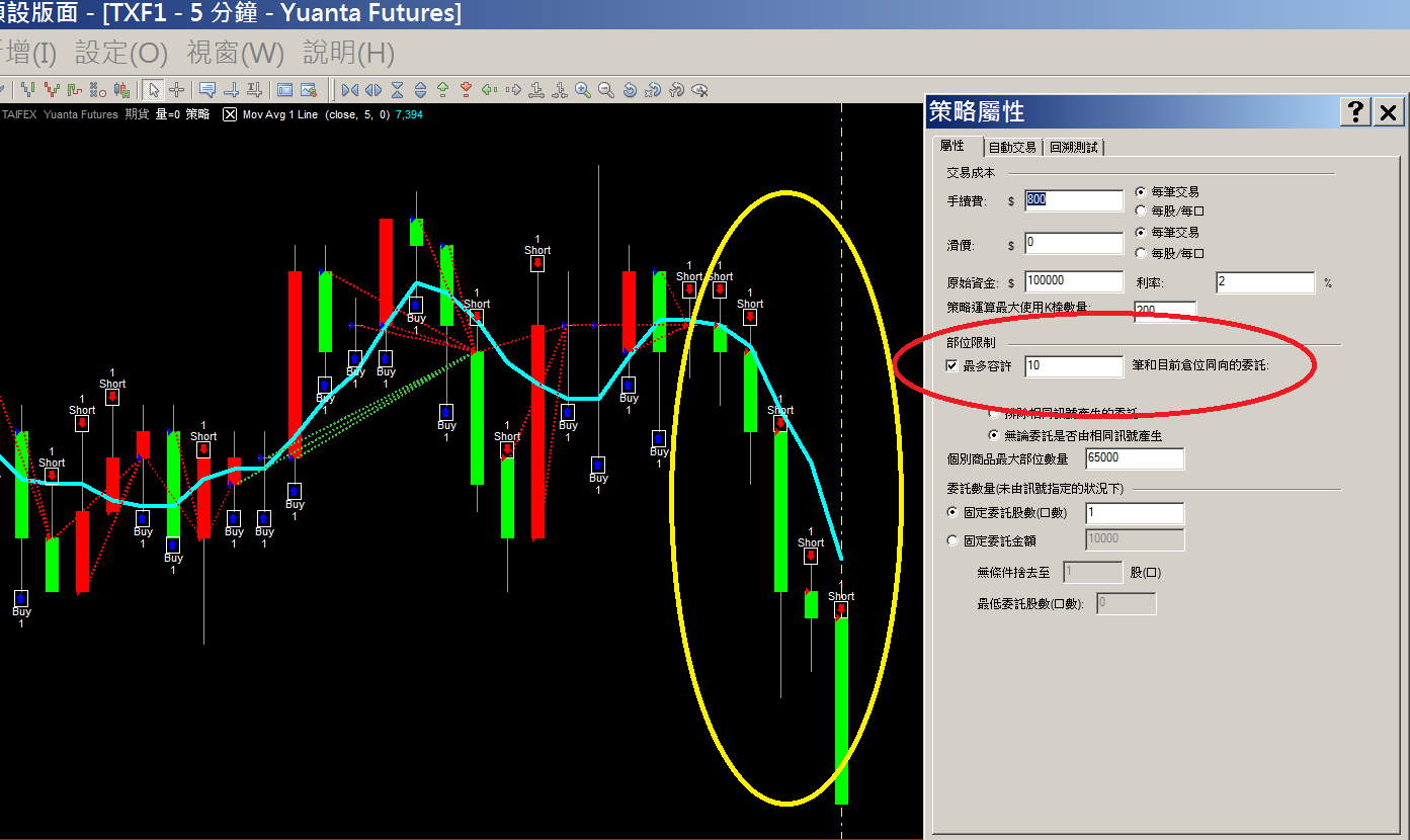

 樓主| 發表於 12-10-21 21:43 | 顯示全部樓層
雙巴神 發表於 12-10-21 21:37
MC都會回測
只要手上有的部位不是0
MC都會回測,
可是 第 14樓 第2個圖,
空單怎麼是 0 ?
發表於 12-10-21 21:45 | 顯示全部樓層
googleandy 發表於 12-10-21 21:43
MC都會回測,
你要先看你手上是第幾版的MC
