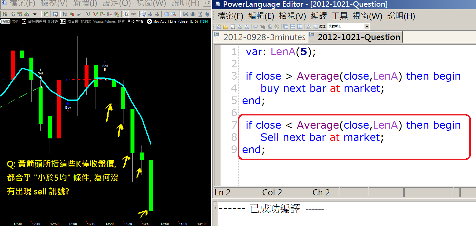

小的也從頭開始學習 Multicharts, 問一個簡單問題, 請勿見笑.
程式交易最怕 "無窮迴圈". 失控以至於不斷地下單.
上面程式沒有以 MarketPosition 變數控制,
請問 為何沒有失控以至於不斷地下單?
謝謝!
太極陰陽 + 2 很棒的文章,感恩!
發表於 12-10-21 09:55 | 顯示全部樓層
因為在"設定策略 --> 屬性"的設定, 有一個"部位限制"可以限制同方向進場的次數,
Andy大如果把這選項勾起, 設成1000次, 就會不斷的進場, 不然MC只限定進場一次
設定策略
設定策略

 樓主| 發表於 12-10-21 10:00 | 顯示全部樓層
bacardi 發表於 12-10-21 09:55
Andy大如果把這選項勾起,  ...
原來如此, 謝謝您!
發表於 12-10-21 10:29 | 顯示全部樓層

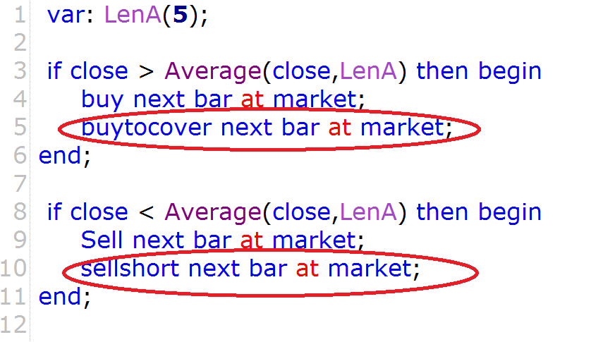

sell是多單平倉。
有多單才會平倉的樣子。
googleandy + 2 這也是要注意的細節, 感恩!
 樓主| 發表於 12-10-21 10:41 | 顯示全部樓層
winfast48 發表於 12-10-21 10:29
sell是多單平倉。
有多單才會平倉的樣子。
對哦,
Buy ---> Sell
SellShort ---> BuyToRecover
謝謝!

發表於 12-10-21 11:16 | 顯示全部樓層
googleandy 發表於 12-10-21 10:57
再加入二行比較合理.
哈, 這樣 手中部位 非多即空. 對吧?
buy完 如果遇到 sellshort ,是"多空翻單" (多變空)
buy完 如果遇到 sell,"多單平倉"
sellshort完 如果遇到 buy ,是"多空翻單" (空變多)
sellshort完 如果遇到 buytocover,"多單平倉"
可能還要再注意一下

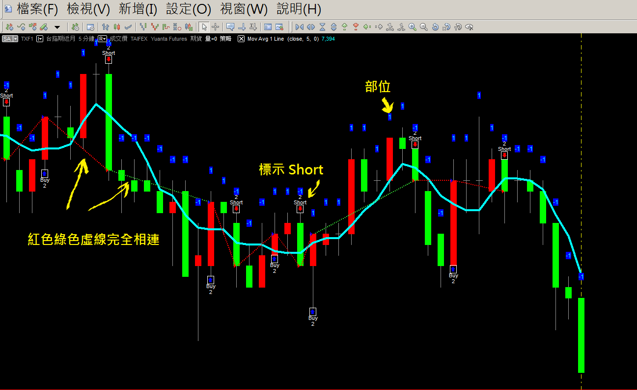

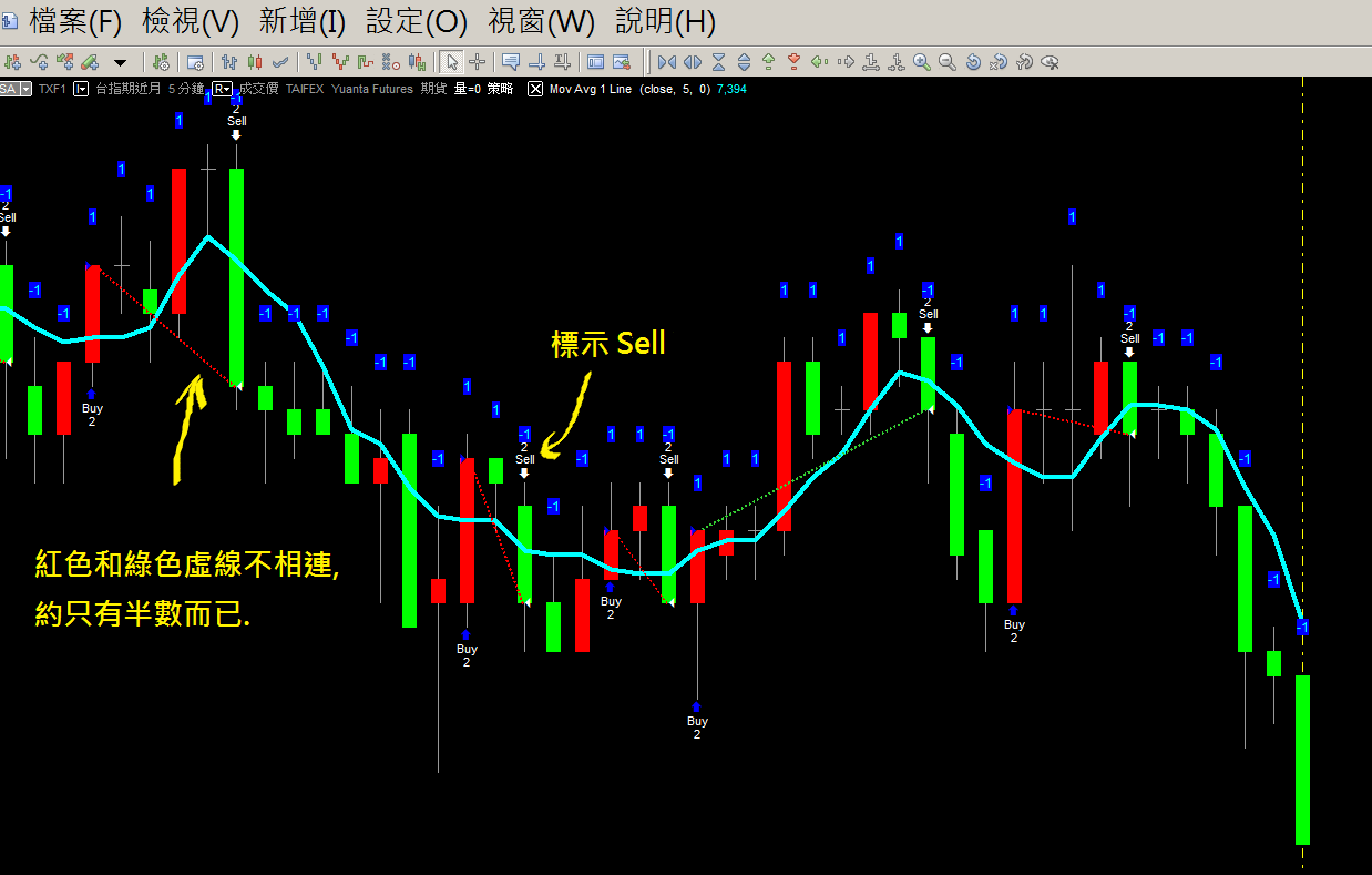

 樓主| 發表於 12-10-21 20:12 | 顯示全部樓層
本帖最後由 googleandy 於 12-10-21 20:19 編輯
雙巴神 發表於 12-10-21 11:16
稍稍懂了,
SellShort 和 Sell 一字之差, 差好多!
我希望 收盤價>5均, 做多一口,
           收盤價<5均,平倉且反手空一口,
          手上永遠有部位, 非多即空,
          部位起始值先用 -1
          練習而已, 程式不一定正確.
var: LenA(5); var: NumberOfText(0); var:MyPosition(-1);
if close > Average(close,LenA) then begin
      if MyPosition=-1 then begin
        buy 2 shares this bar on close;
        MyPosition=MyPosition+2;
      end;
     text_new(D,T,h+2, NumToStr(  MyPosition ,0));
       NumberOfText=NumberOfText+1;
     text_setbgcolor(NumberOfText,Blue);
  end;
if close < Average(close,LenA) then begin
     if MyPosition=1 then begin
       Sell 2 shares this bar on close;
        MyPosition=MyPosition-2;
     end;
end;
結果如下:
上面程式,
Sell 一字 改成 SellShort 結果大不相同
一字之差,相差一倍!
不可不慎.

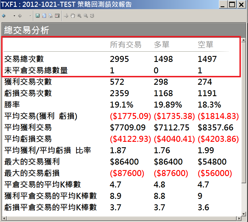

補充內容 (12-10-22 08:27):
跟原先想像的不同.
意為:平掉所有空單(不論多少口),再建立2口多單。

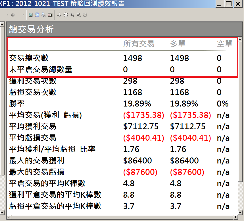

 樓主| 發表於 12-10-21 20:36 | 顯示全部樓層
雙大, 是不是可以下一個結論:
   Buy --- 建立新多倉,
   SellShort --- 建立新空倉,
MC只對有 新倉 才會回測, 對嗎?
