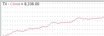

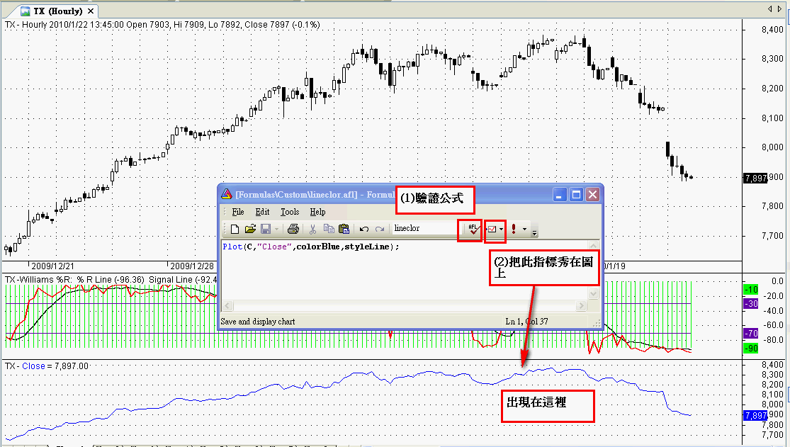

這篇真的很簡單,但是我想,我邊學就邊放上來,
這樣子如果我忘記了還可以上來查。
下面是很基本的畫顏色線功能,
colorBlue是藍色。
  1. Plot(C,"Close",colorBlue,styleLine);
複製代碼
"Close"是這條線的名稱。
還有幾個基本顏色,如黑色、綠色等等。
colorBlack,colorGreen,colorRed,colorWhite。

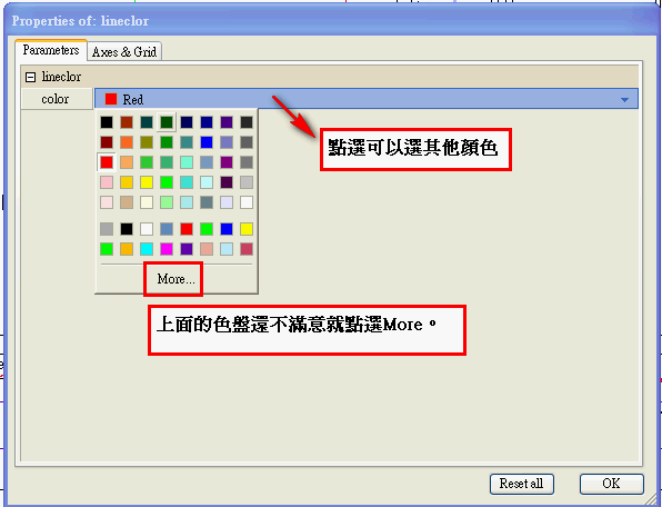

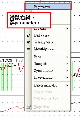

除了基本色,也可以開調色盤調任意的顏色。
如果你要開調色盤可以這樣子寫。
  1. color = ParamColor("color",colorRed);
  2. Plot(C,"Close",color);
複製代碼
此時color會變成可編輯的參數。如下圖可以改色。
這是我最後選的顏色。
