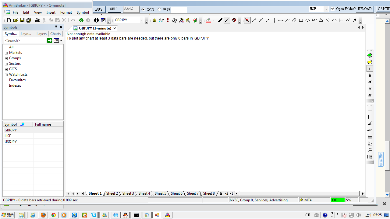

發表於 12-9-16 05:26 | 顯示全部樓層
是不是要有LIVE DATA, 才會有資料顯示???
發表於 12-9-16 10:41 | 顯示全部樓層
最少要有有3根K棒的資料才會顯示...
( AMIBROKER 圖上有說明)..
