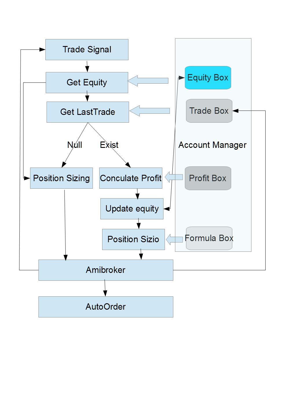

這個也是我最近在弄的,因為我之前也是手動position sizing@@. 後來研究了一下發現單純文字檔作pos size 蠻簡單的,你只要寫靜態變數比方說equity_ema.txt, 與trade_ema.txt裡面寫入你的initial equity,tradeflag,tradedate,Qty.然後AFL  scan輸出下單文字擋之前時去把它讀出來,取得當前交易price 計算Qty後update 回文字檔並輸出下單文字檔就可以啦, 概念如圖,不過這麼作沒有辦法弄歷史紀錄.,所以我在研究sqlite資料庫的做法

當然文字檔的做法沒有辦法很準確,所以資金管理公式要設的嚴苛一點@@"
發表於 12-8-25 20:36 | 顯示全部樓層
vedel 發表於 12-8-25 20:23
這個也是我最近在弄的,因為我之前也是手動position sizing@@. 後來研究了一下發現單純文字檔作pos size  ...
  大大
  小弟的想法是想取得帳戶權權益數
  計算 MDD 的標準差、獲利的波動率
  ex. 波動越大時口數縮減之類的
  來去控制下次進場時可以用的口數
  而且是讓他全自動的方式去計算增減口數
  這樣才可以做到 [完全] 自動控制哩
謝謝
發表於 12-8-25 20:46 | 顯示全部樓層
kilroy 發表於 12-8-25 20:36
大大
  小弟的想法是想取得帳戶權權益數
取得帳戶權益數跟設一個虛擬的equity有甚麼不同?除了滑價與交易成本?(小弟覺得可用較嚴苛的公式克服),況且虛擬equity可依策略與商品來設定.
我一開始也是用api 取得當前期貨交易部位與price來操作下單機,無奈程式功力不夠,有好幾次得不到server 的回應,然後程式就傻傻的以為我沒單就幫我下單@@""很恐怖,後來我就用文字檔了@@"
發表於 12-8-25 20:54 | 顯示全部樓層
vedel 發表於 12-8-25 20:46
取得帳戶權益數跟設一個虛擬的equity有甚麼不同?除了滑價與交易成本?(小弟覺得可用較嚴苛的公式克服),況 ...
所以這個 equity 可以透過策略獲利狀況去更新
策略去讀取這個 equity 再來計算下次翻單時要丟幾口單嗎
嗯嗯,這是個方向,我來思考一下
謝謝
發表於 12-8-25 21:29 | 顯示全部樓層
kilroy 發表於 12-8-25 20:54
我明明就有寫道,還有畫圖,這個虛擬equity 會uptade;小第的觀念是減少與server端的交握,因為操作local 端的檔案和server 端交握難易度差很多,(程式很弱),還有網路latency time的問題.
