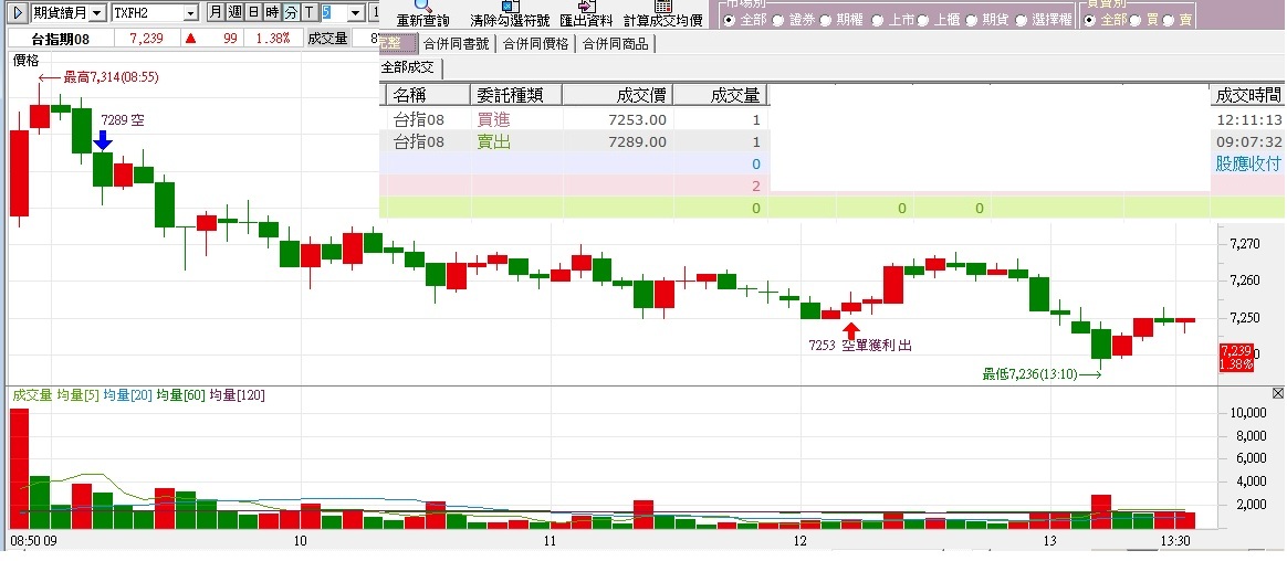

我曾經找出一個當沖策略  是我覺得目前最好的
固定停利 30  固定停損 12    1340 強制出場   總獲利-總虧損  /  次數
平均獲利  14點
我覺得 好的地方是   14點 大於固定停損12點
今天的盤 剛好命中 昨天我提的策略

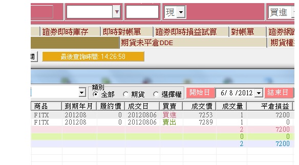

固定停利 大於  固定停損    勝率大於50%
7289  空  停損設12點  停利設30點或以上
下方的圖  附上成交時間
今天只做一筆
今天只做一筆
 樓主| 發表於 12-8-6 15:06 | 顯示全部樓層
貼圖附上成交時間  就有找尋做單邏輯的可能
尤其是一天只做一筆單
如果有網友  想像出  我今天的做單邏輯
不管 理由與我相不相同   前10名  我一律  金錢+2 回
理由重複的  只算先回文的
coco 幣  取之於 coco  也分享給coco網友  謝謝

發表於 12-8-6 15:12 | 顯示全部樓層
版大
我看今日期貨走勢,跌破7253後反彈皆未過7270,
故不知此點位是如何買進的?
謝謝!
發表於 12-8-6 15:25 | 顯示全部樓層
猜一下...
進場:確認跌破開盤紅棒收盤點
出場:達停利且過前K高點
紀律交易者 + 2 邏輯合理

 樓主| 發表於 12-8-6 15:30 | 顯示全部樓層
845低 是7275     我不是利用跌破845低來做空
但您的邏輯  說的通   謝謝
因為第一根紅K 實體中線 跌破 空一口
紀律交易者 + 2 給我另一層思考 感恩

 樓主| 發表於 12-8-6 15:37 | 顯示全部樓層
MONGA 發表於 12-8-6 15:12
版大
故不知此點位是如何買進的?
我前面有提  固定停損 12點   固定停利 30點或以上
7289  空
7259 已經進入我的30點停利點
超過30 之後怎麼出場   ..
每個人都有他的想法   邏輯通即可
發表於 12-8-6 15:44 | 顯示全部樓層
jinace 發表於 12-8-6 15:25
猜一下...
進場:確認跌破開盤紅棒收盤點
出場:達停利且過前K高點
這個看似合理但是出場應該是不合理的
因為在1035和1130都曾達停利點且後來K線過前根高
也可能出在這兩個位置才是
jinace + 1 差不多就好啦~再怎麼猜也不會命中完整的邏.
發表於 12-8-6 15:49 | 顯示全部樓層
版大是依照五分線進出嗎??還是僅看價格跳動
發表於 12-8-6 15:50 | 顯示全部樓層
個人認為,黑k又帶量,加上符合停損小於12點的邏輯,
所以訊號出現就開槍,守12點停損,
至於停利30點,因為點位到了,爽就停利了.
紀律交易者 + 2 也對啦 有賺就好 謝謝
 樓主| 發表於 12-8-6 15:52 | 顯示全部樓層
cloud667x 發表於 12-8-6 15:49
日內波段  看五分線 進出  但不一定收K 就動作
