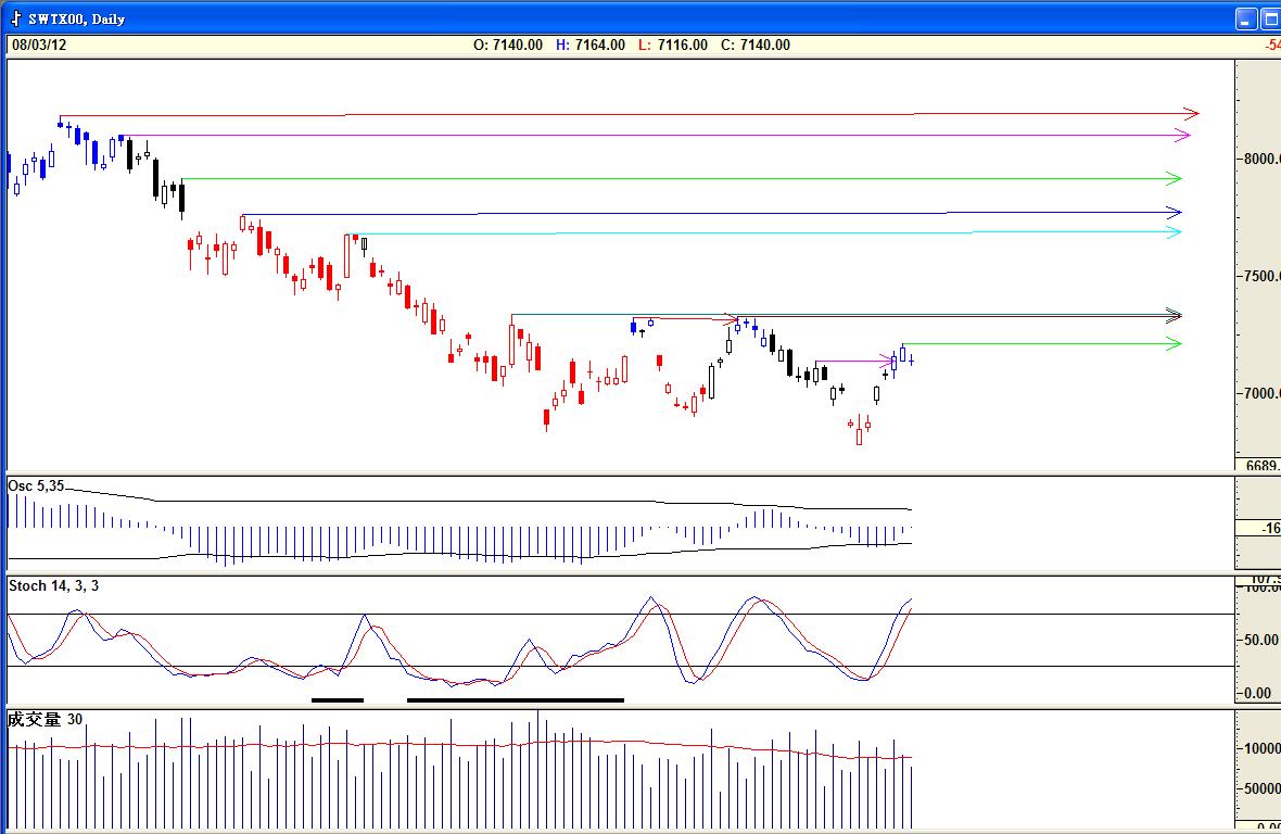

我想要的是這樣的水平線?
很多東西對會的人來講是很容易,
對不會的人來講?就是很難了?
不過這這問題您也不要把它看的太簡單?
要寫出來了,在MC上能見到同樣的圖形才算數?
希望您能有答案,謝謝!
再加上空方的需求就成了這樣.

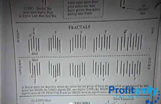

答案在一本老書 "混沌操作法 Trading Chaos" 之中(寰宇出版), 裡面有寫如何用程式來抓小波段高低點。
希望版上的 MC 高手可以幫忙龐德公解決這個問題。
如果對這個做法有問題, 可以私下問我。

哈!我既然敢公開的求答案?就不會怕人知道其中的"俏點"?
    我可以很明確的告訴大家,不錯,這就是"渾沌操做法"的延伸運用,我是把它"倒過來用"
    每個高低點的起始點,都需要符合"渾沌操做法"的"5手指法則"
     而每個與K線的"交會點?就是最佳的下單點位,

我有點問題 前面下跌中 有小反彈的 沒有畫線
最後一個小反彈 卻有畫線 不知這邏輯何在 感謝
"看"起來 就這邊比較難寫成程式 其他的要寫出來應該不難

哈!先不要管那麼多的條件,
     只要先將您認為是"高點"或"低點"的位階劃一條"水平線"在與右邊的K線有接觸時,能現出數據"就可以啦!
      要是一開始就要去顧到"混沌5根指頭的原則"?那就會複雜多啦!

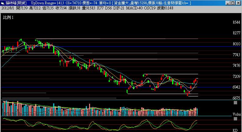

雖然不懂混沌..
不過用local max local min 可以畫出來 但是會多幾條線
一開始給那張 我看一下 會多六條...

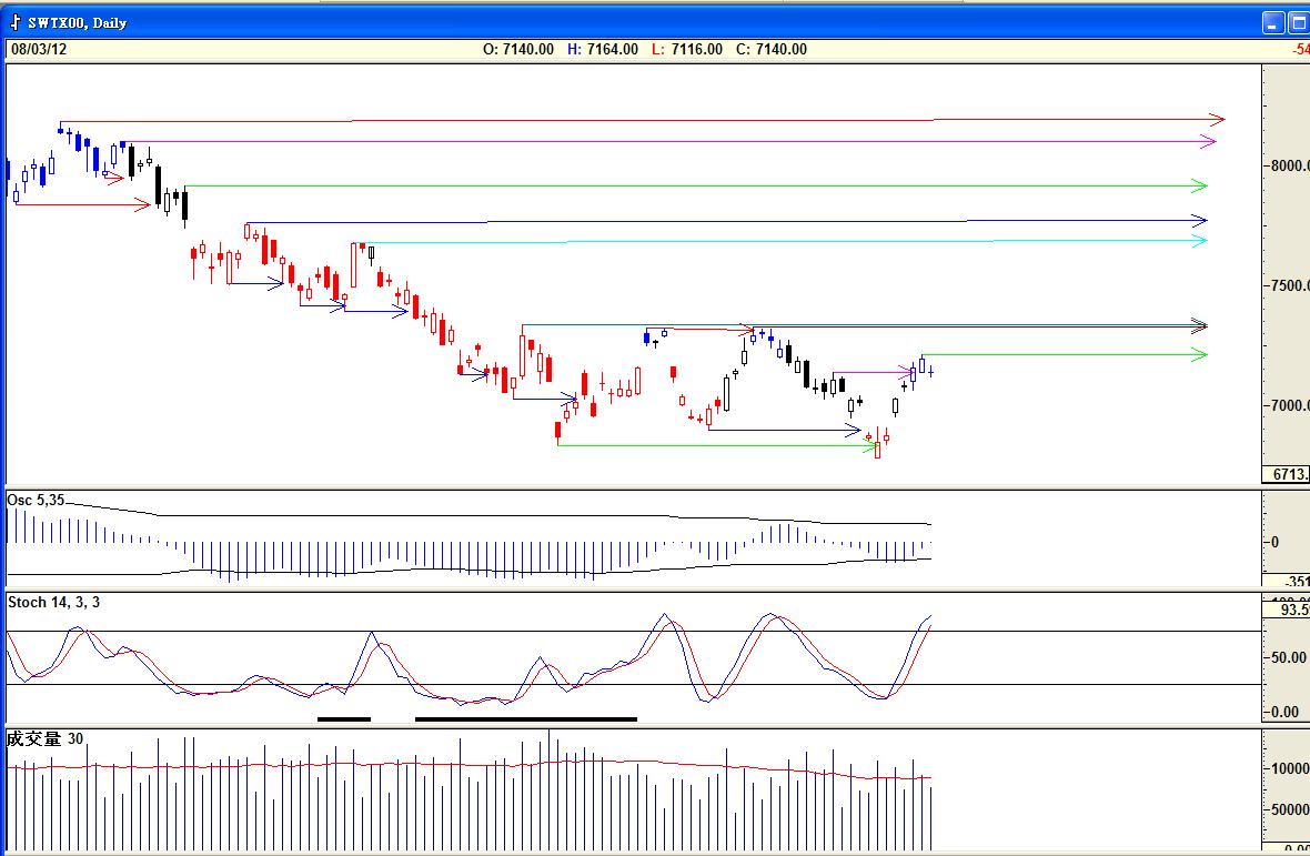

最初,我和cococharles有一樣的想法,認為007的問題很容易,
不過我又想想007也不是省油的燈.
他說很難就一定很難,
所以一定是我和cococharles大概是誤解了哪些地方.
下圖是,我寫的程式所繪的線圖,
自動找尚未突破高低點,然後把他畫出來,是最近的日線圖.
有些未突破的高低點沒有畫出來,是不符合我設定的要求而沒畫線.
