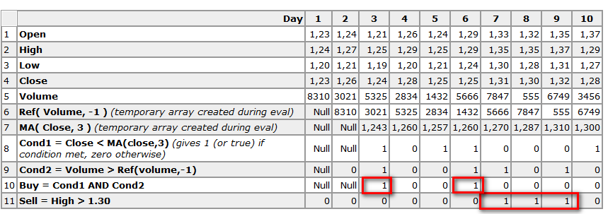

剛剛介紹完成 超級偷懶的精靈產生語法之後,其實我們還是要回歸基本面
Analysis --> Formula Editor  這個才是比較傳統撰寫程式的方式
如果要在精靈內撰寫  AFL  也是可以啦...
OK...  先來說一下  AFL 好了,如果我們之前有用分析家、奇狐等軟體
我們一定會發現 哇!  怎麼這樣相似呀!
基本上,它們都算是陣列式處理語言....
簡單來說就是把每一個變數都預設計算好,當要用的時候就直接調度,不需要重新計算
Buy = Cond1 AND Cond2;
Sell = High > 1.30;
抓一下官方圖來說明好了,買入的條件需要 條件1(Cond1)與 絛件2(Cond2)同時成立的時候才會買進!
當 條件1 與 絛件2 同時成立時,那陣列內就是 1 (True)
至於賣出條件,則只要  High > 1.30 成立時就是  1 (True)
(看圖... 看圖....  )
總之,在時間軸內我們可以得到一堆 buy 與 sell  的 0 1 值
0 就代表--> 不成立
1 就代表--> 成立
