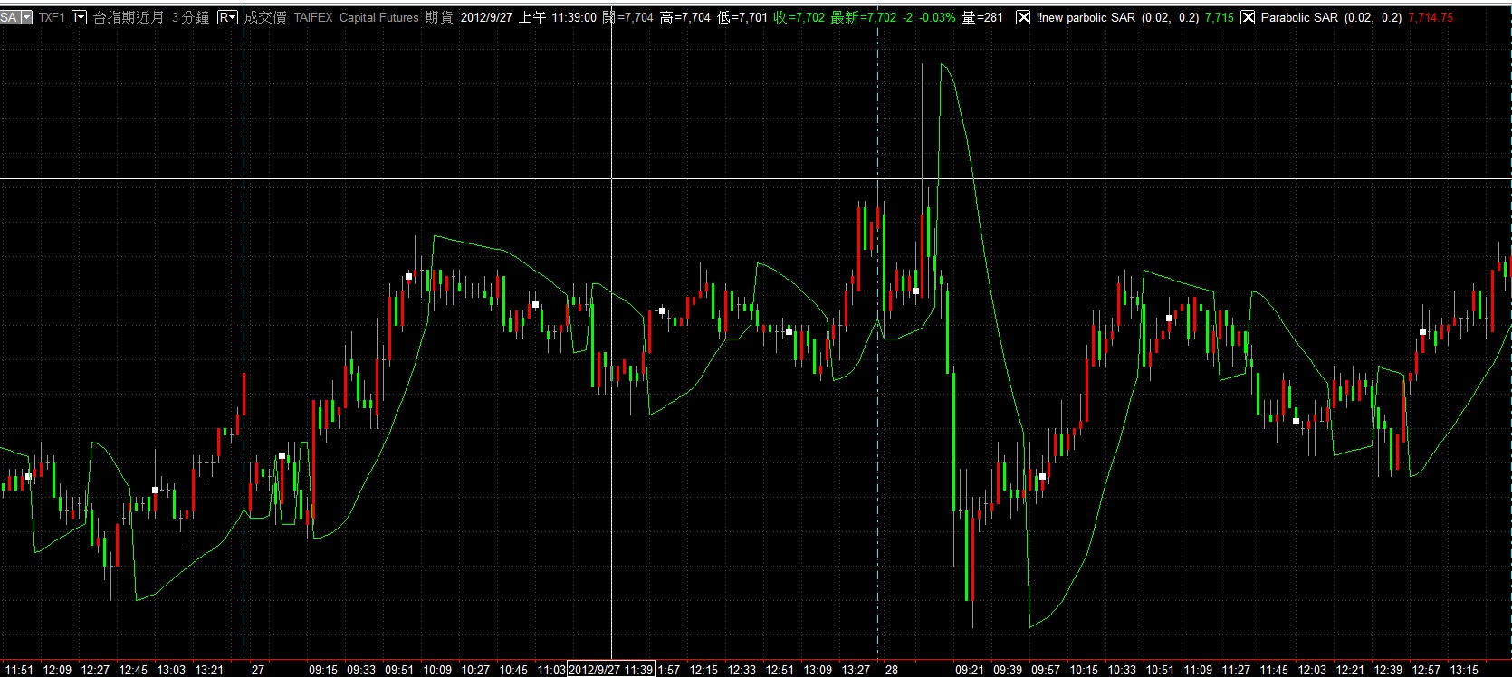

發表於 12-9-29 16:42 | 顯示全部樓層
請問為什麼我的圖看起來怪怪的呢?
沒有像你依樣那麼平滑~~~
 樓主| 發表於 12-10-2 20:43 | 顯示全部樓層
英國流浪漢 發表於 12-9-29 16:42
請問為什麼我的圖看起來怪怪的呢?
沒有像你依樣那麼平滑~~~
我想這是因為使用的K棒周期不一樣吧
你用的週期越短 (像你的是3分鐘), SAR就越容易轉向, 也就比較不平滑囉

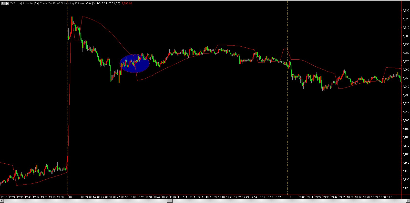

發表於 12-10-5 19:54 | 顯示全部樓層
感謝 P大的分享 但小弟照本宣科之後有一個疑問
就是如小弟 貼圖的內容中 匡起來的位置
比照P大 貼圖的一樣日期
就只有這一個點的切線 位置不同
其他的卻都一樣
是那裡有錯呢
還是是因為 記算日期的起點不同 而造成
還請樓主 釋疑  感恩
