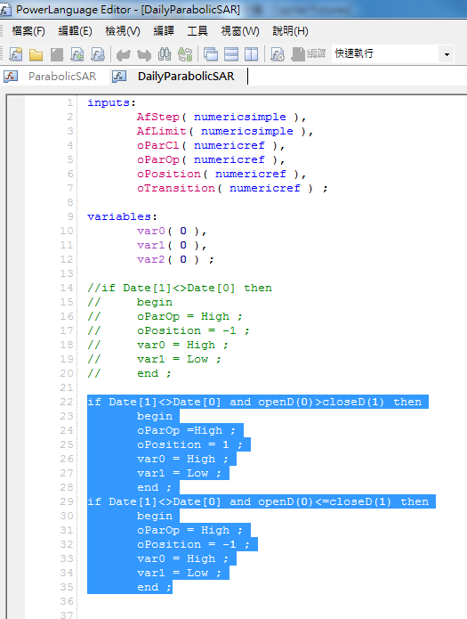

修改後, 每天開盤重新起算SAR值
inputs:
AfStep( numericsimple ),
AfLimit( numericsimple ),
oParCl( numericref ),
oParOp( numericref ),
oPosition( numericref ),
oTransition( numericref ) ;
variables:
var0( 0 ),
var1( 0 ),
var2( 0 ) ;
if Date[1]<>Date[0] and openD(0)>closeD(1) then
begin
oParOp =High ;
oPosition = 1 ;
var0 = High ;
var1 = Low ;
end ;
if Date[1]<>Date[0] and openD(0)<=closeD(1) then
begin
oParOp = High ;
oPosition = -1 ;
var0 = High ;
var1 = Low ;
end ;

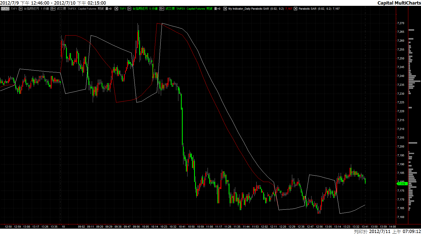

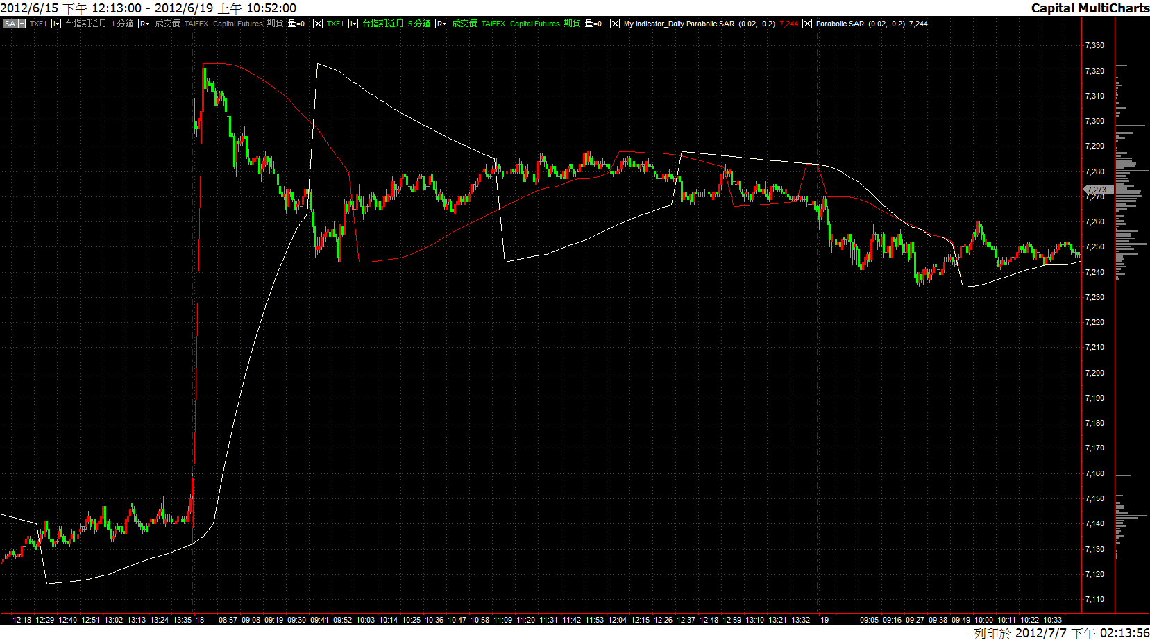

抓取圖形如下 (怕圖不清楚, 我把點, 改成線, 比較好辨識)
K線圖為1分K
白色線--古典的5分鐘SAR (疊在1分K線圖上)
紅色線--修改過後的5分鐘SAR (疊在1分K線圖上)
似乎, 在開盤15-20分鐘後, 紅色線會比較貼近市場
不管是當作趨勢確認, 或移動式停損停利都有參考價值
給大家參考
歡迎一起討論這樣的做法是否合適

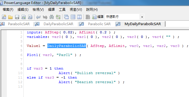

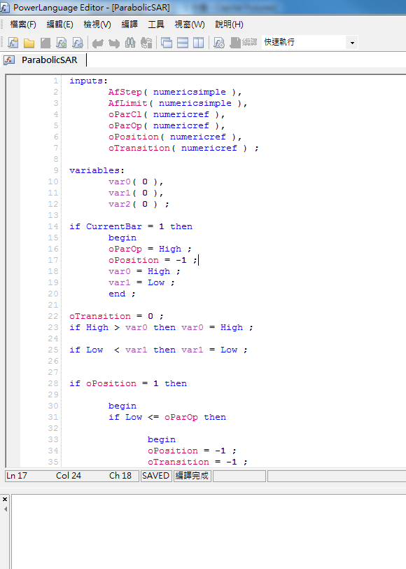

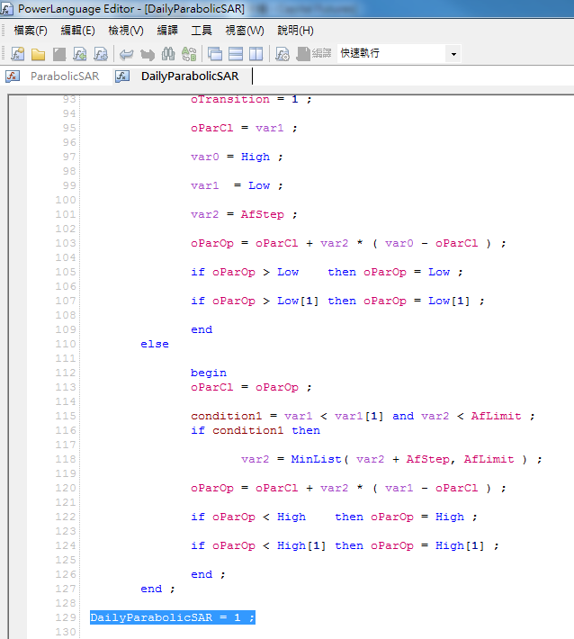

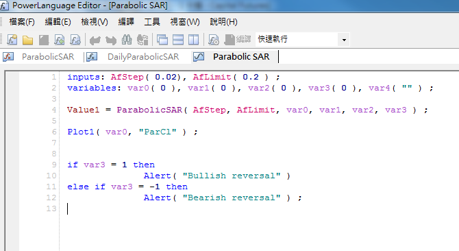

 樓主| 發表於 12-7-11 07:41 | 顯示全部樓層
本帖最後由 papiliolin 於 12-7-11 07:49 編輯

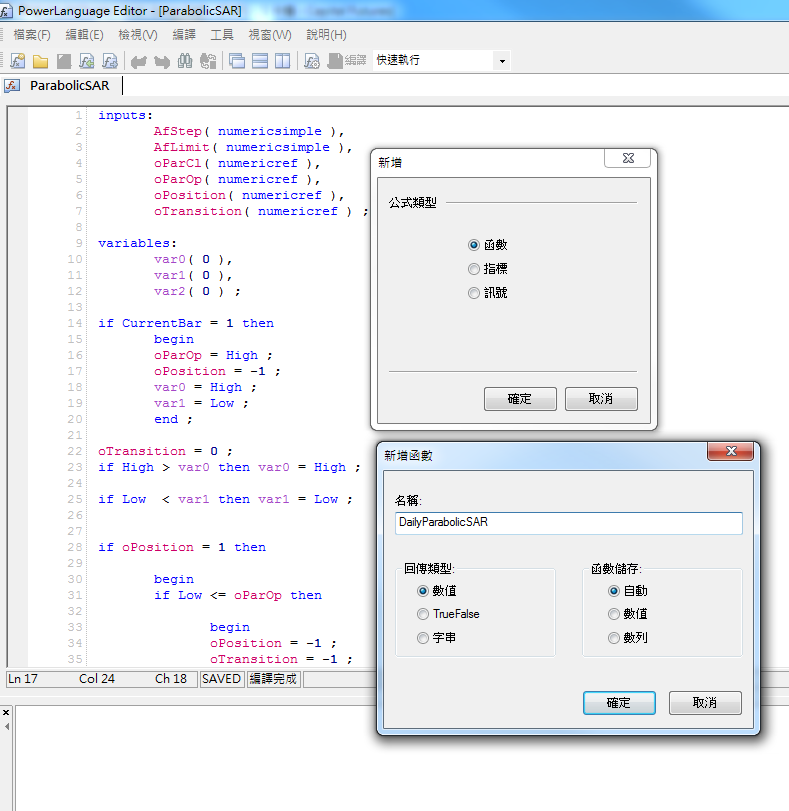

因為有人問怎麼改function
所以說清楚一點...
在powerlanguage editor中, 打開"函數"--ParabolicSAR
因為內建的函數無法變更
所以請開新檔案--選擇"函數"--在名稱中隨便鍵入(不能留空白)
將原本的parabolicSAR code, 複製到自建的新的函數
並修改marked的地方, 有兩個地方要改, code最末尾名字要跟函數名字一樣

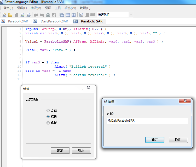

開啟內建的"指標"--Parabolic SAR
因為內建的指標無法變更
所以請開新檔案--選擇"指標"--在名稱中隨便鍵入
將原本的指標parabolicSAR code, 複製到自建的新的指標
並修改marked的地方(引用的函數名稱要與前面修改的相同)
現在編譯後就可以用這個指標了
至於要用1分K 或5分K 就隨個人了
希望這次說明夠清楚了..
solo + 1 按一個讚!
回復 支持 1 反對 0
發表於 12-7-7 16:38 | 顯示全部樓層
比原來的好
至少避開了跳空造成的背離

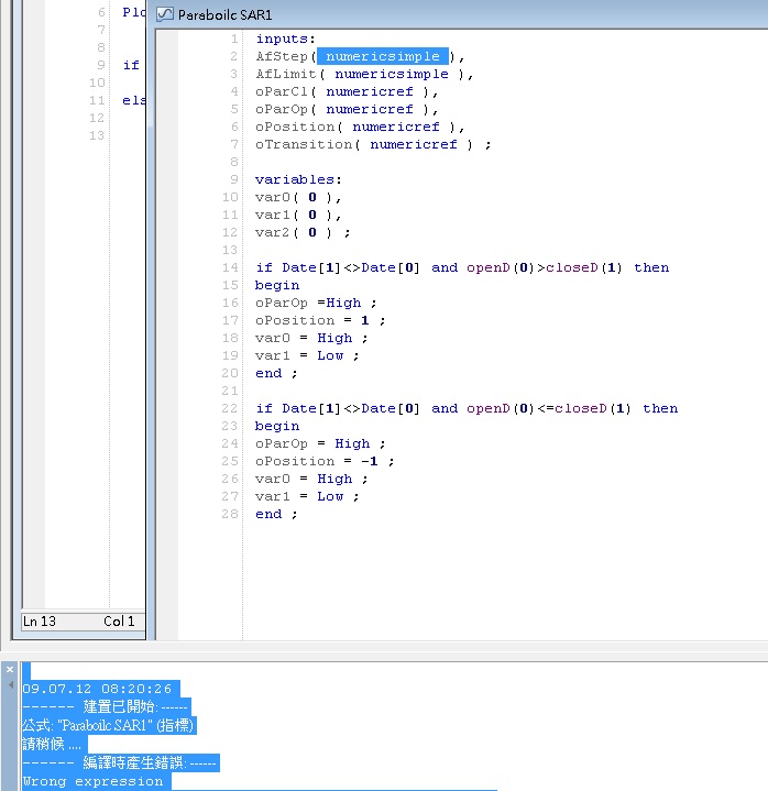

請問這個是否可以在mc 7 執行?
我編輯出現下列訊息!
09.07.12 08:20:26
------ 編譯時產生錯誤: ------
Wrong expression
errLine 2, errColumn 7, errLineEnd 2, errColumnEnd 22
編譯錯誤:  (函數)
發表於 12-7-9 10:58 | 顯示全部樓層
本帖最後由 mewmi 於 12-7-9 10:59 編輯
smarter 發表於 12-7-9 08:25
請問這個是否可以在mc 7 執行?
我編輯出現下列訊息!
S大.. P大修改的是指標(Parabolic SAR) 中的函數(ParabolicSAR)..
並不是把它的code直接剪貼上去就能用了..
建議你將這一組指標與函數都另存新檔.. 在按照P大的改法去改 Function: ParabolicSAR(你的新板)..
這樣就可以了..
PS: MC6 的東西一定能在MC7中跑的.. 頂多是函數不存在補進去就可以了.. PowerLanguage 沒改版..

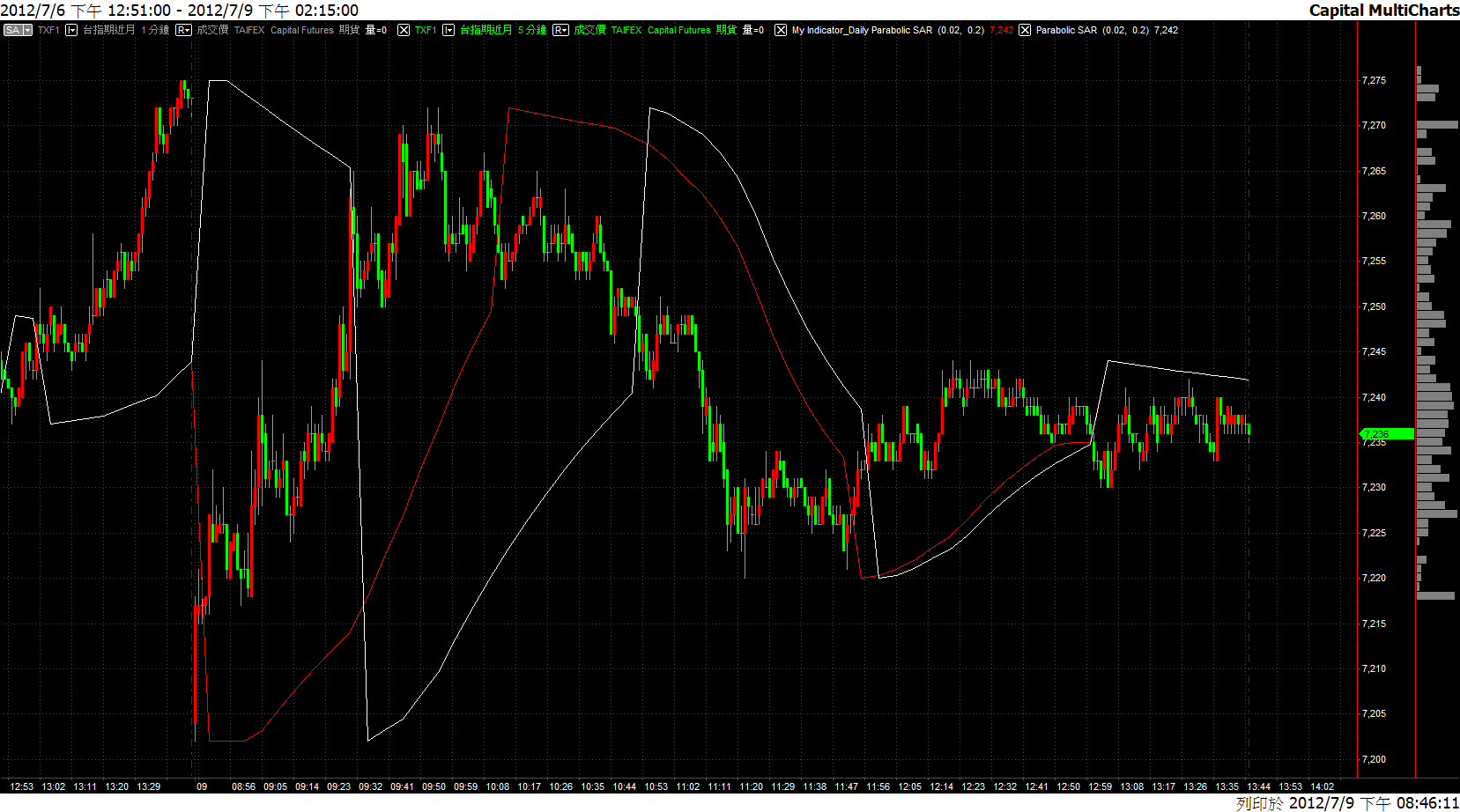

今天2012-7-9 開盤向下跳空
以修改過後的parabolic SAR對趨勢算抓得不錯
K線圖為1分K

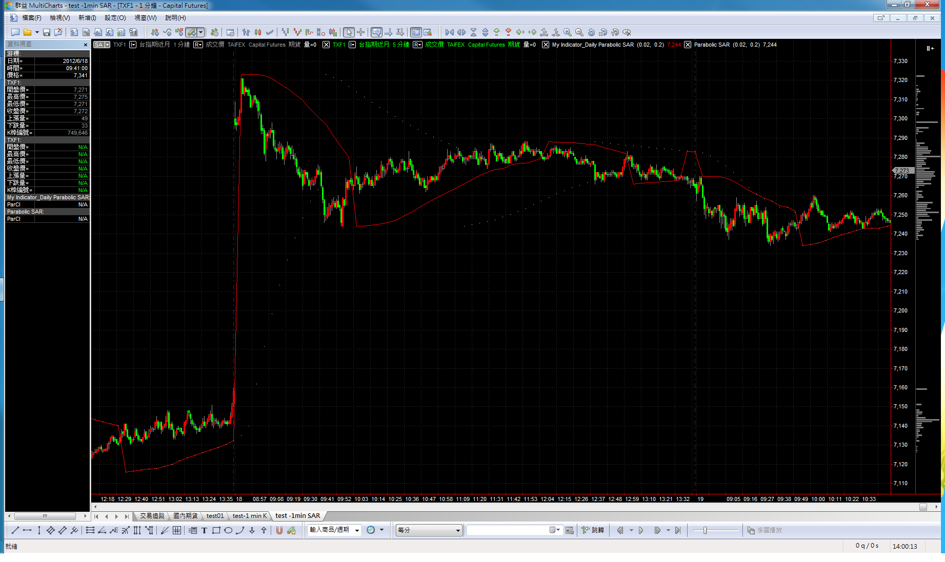

 樓主| 發表於 12-7-11 22:49 | 顯示全部樓層

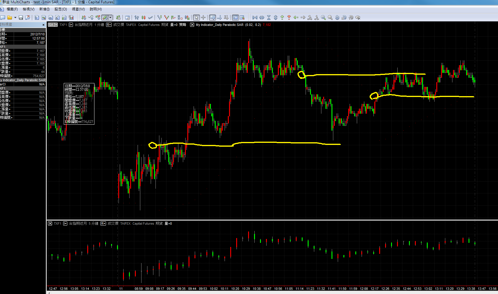

這次換我有求於程式撰寫高手....
我試了一些寫法, 就是寫不出我要的效果
下圖是2012-7-11的1分K線圖
紅點是5分K的daily SAR
我的需求是: 將每一次SAR逆轉前的最後一次SAR值, 如圓圈圈所示位置
                      畫出水平線
                      我要的是5分K的SAR值, 不是1分K的SAR值
請高手幫忙
謝謝
