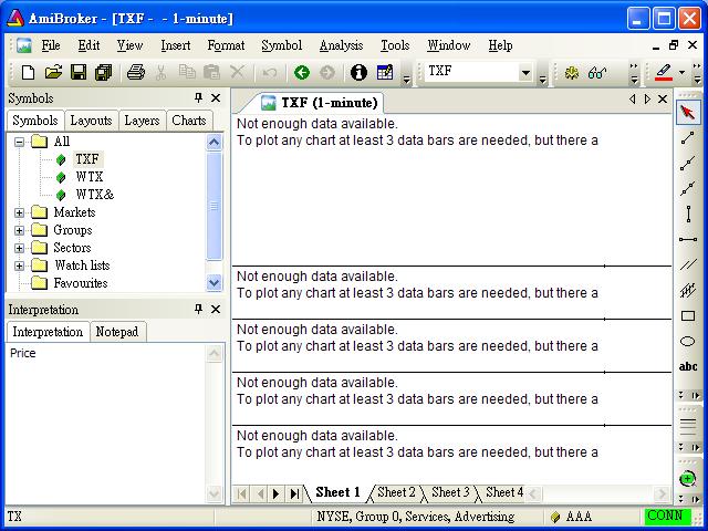

本帖最後由 frank609 於 10-12-10 12:00 PM 編輯
您好,我想用康和都賺DDE看台股期貨指數,照您的指示操作後,連結正常亮綠燈,但是卻無法看到線圖,出現not enough data available 的錯誤訊息,請問是什麼原因?
發表於 10-12-10 12:19 | 顯示全部樓層
從錯誤訊息來看,是至少要有三根k線才能劃出圖形,
再從您設為一分k來看,只要三分鐘就可以劃出圖形,
結論是當您看到這個回文時,圖形應該已經劃出來了。
