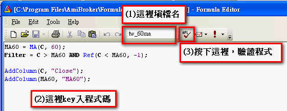

(1)首先,我們利用formula editor,把程式key in進去。
程式碼:
  1. MA60 = MA(C, 60);
  2. Filter = C > MA60 AND Ref(C < MA60, -1);
  3. AddColumn(C, "Close");
  4. AddColumn(MA60, "MA60");
複製代碼

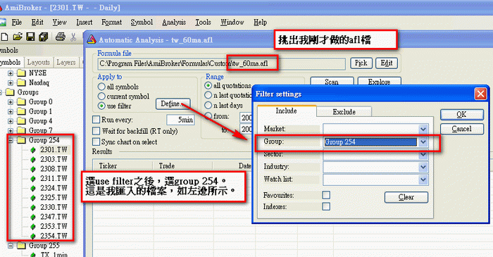

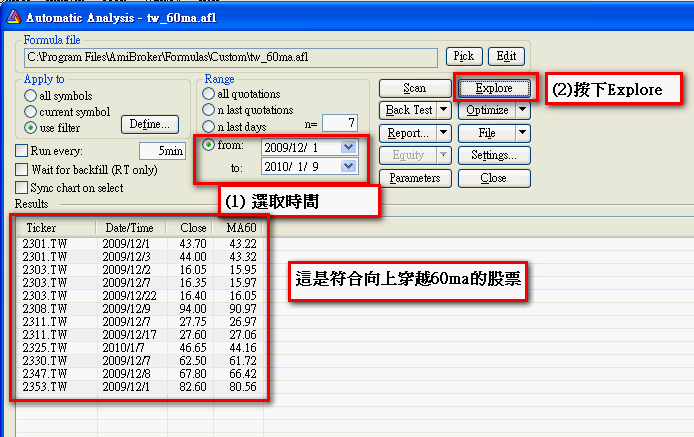

(2)打開Automatic Analysis,
選擇股票群組,期間。讓AmiBroker把合條件的股票全部列出來。
這樣子就好了,很簡單吧!
不過我不會把股票分組。
我剛才是看到它恰巧在group254,我找了好久,找不到股票分組的設置方法。
發表於 10-1-11 05:47 | 顯示全部樓層
股票分組要去edit symbol那個menu
或是可以加入到不同的watchlist
去symbol那玩玩吧
