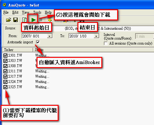

我以前以為AmiBroker下載台股日線很難用,
因為我看AmiBroker的官方文件找好久還弄不好。
今天發現原來超級簡單。哈!
先用我做好的AmiQuote的檔案示範,
只要1個步驟就好了。
(1)打開我做好的twlist.tls檔案。      twlist.zip (149 Bytes, 下載次數: 1789)

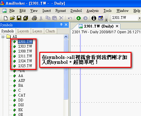

(2)點2下,它自動會叫出AmiQuote。並且也打開你的AmiBroker。
    裡面我已經加入幾個台股代號。例如2303.TW為聯電代號。

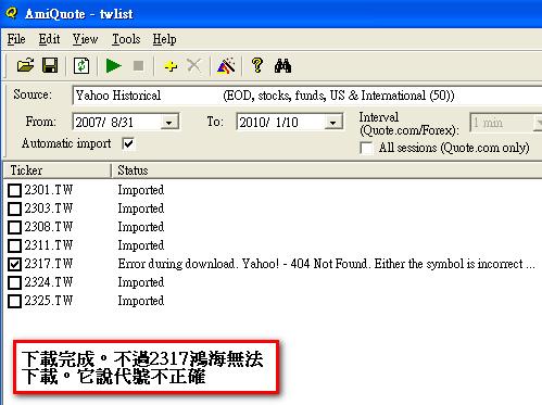

    如下圖,按下綠色的開始符號。完成後會在AmiBroker裡看到新增的符號。

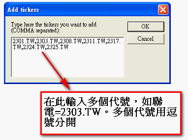

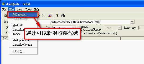

以下再補充AmiQuote加入新符號的方法。
(1)選Add tickers。
(2)把代號key in進去,多個符號用逗號分開。
