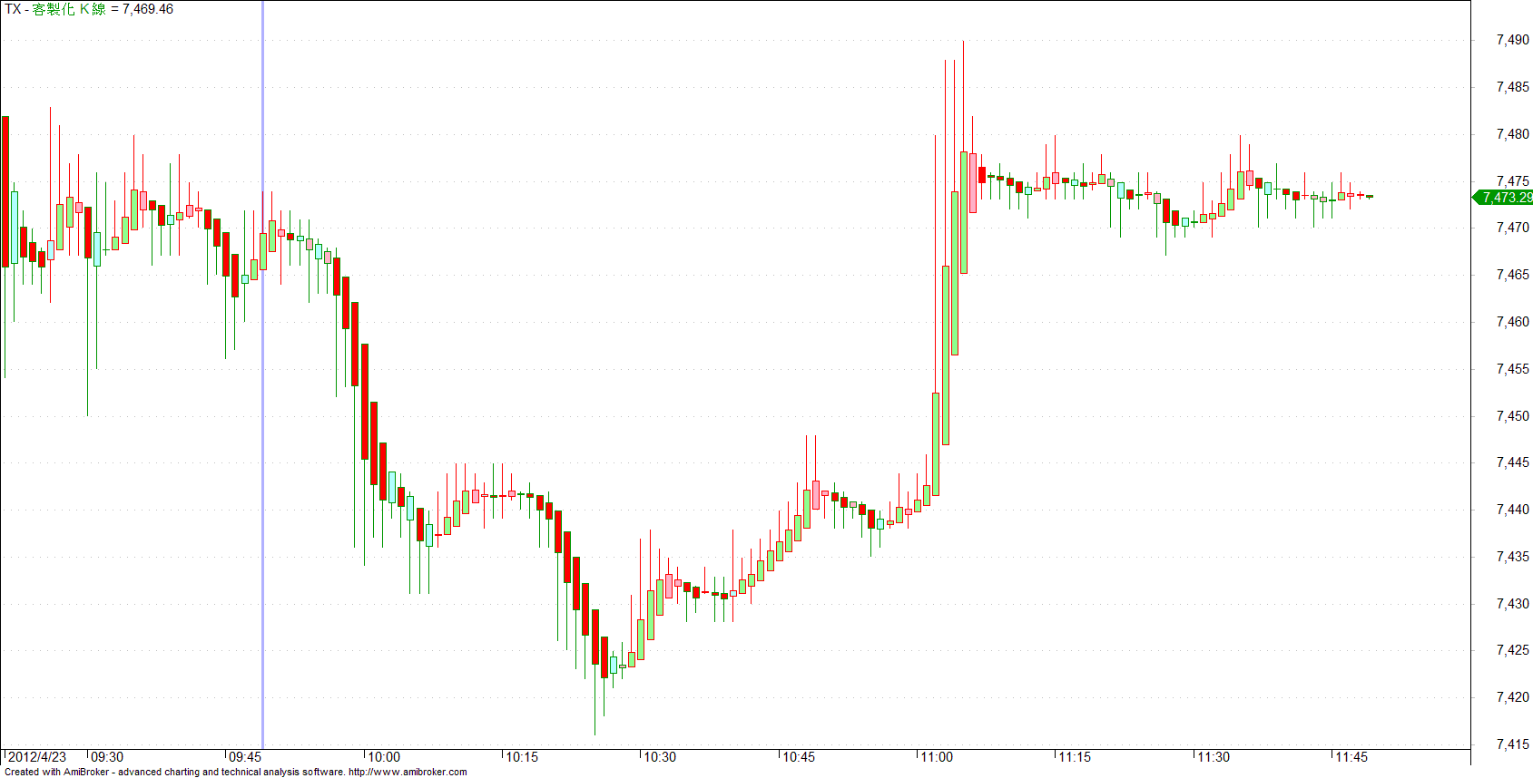

發表於 12-4-23 11:51 | 顯示全部樓層
請參考
_SECTION_BEGIN("客製化 K 線");
HaClose = EMA((O+H+L+C)/4,3);  // Woodie
HaOpen  = AMA(Ref( HaClose, -1 ), 0.5 );
HaHigh  = Max( H, Max(HaClose,HaOpen ) );
HaLow   = Min( L, Min(HaClose,HaOpen ) );
mycolor=IIf(HaClose>=C AND HaOpen<O, colorPink,
            IIf(HaClose<C AND HaOpen>=O,colorSkyblue,
            IIf(HaClose>=C and HaOpen>=O,colorRed,
            IIf(HaClose<C AND HaOpen<O,colorPaleGreen,colorGreen))));
SetBarFillColor(myColor);
barColor=IIf(HaClose>HaOpen ,colorRed,IIf(HaClose<HaOpen,colorGreen,colorBlue));
PlotOHLC( HaOpen, HaHigh, HaLow, HaClose, "客製化 K 線" , barColor, styleCandle | styleThick );
_SECTION_END();
HaOpen, HaHigh, HaLow and HaHigh的公式是可以改的
以上範例的圖形如下
客製化 K 線
客製化 K 線
n265564 + 2 按一個讚!

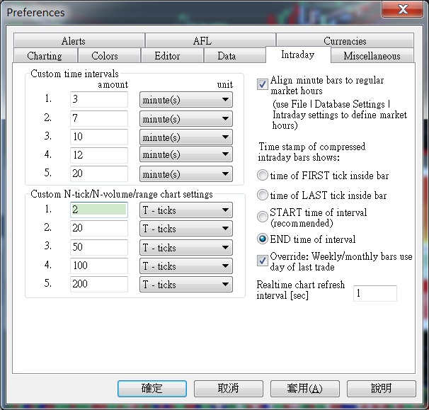

發表於 12-4-23 13:52 | 顯示全部樓層
還有時間最小單位應該是由Tick 來決定
AB 有可以訂 N個Tick 的選項
不知道有哪位大大真的實測過?
N Tick 設定
N Tick 設定
發表於 12-4-23 14:03 | 顯示全部樓層
calvinhorng 發表於 12-4-23 13:52
AB 有可以訂 N個Tick 的選項
大大是要與期交所盤後資料來做比對嗎?
如果是的話
volume-bar or range-bar 差異很小很小
參考看看了
