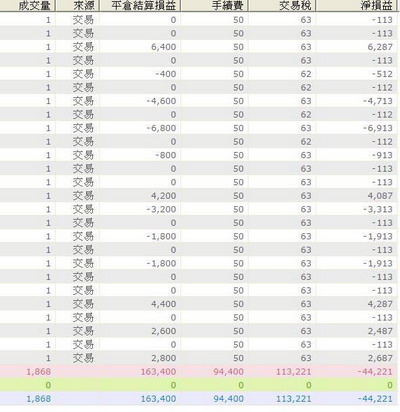

從去年中開始使用4種策略掛自動交易進出場
每一種都做一口大台
這期間內每種策略大概回測績效如下
1.+9W(交易201次)
2.+2W((交易228次)
3.-4W(交易198次)
4.+1W(交易307次)
四種回測加起來應該是獲利8萬多,共934次(已扣除每筆800元手續費)
但在實際交易上,我的帳戶卻是虧損4W多.....來回差了12萬多!
每一筆單我都遵守著紀律自動進出場.
不知道有再做程式自動交易的各位,是否也有這種問題
目前我是先停止所有交易
我怕不到一年的時間就可以差這麼多,繼續下去應該是更慘@@
(真的體會到幫期貨商與政府做白工的心情)
賭神咖啡客 + 2 您算運氣好,更大的滑價+市場上大部份的聖.

 樓主| 發表於 12-4-15 01:50 | 顯示全部樓層
有的~
我發現進場的滑價似乎是最大原因
雖然出場也會滑,但是也有可能賺
平均進場都是滑1點,快市有遇過5點.......
發表於 12-4-15 01:56 | 顯示全部樓層
934*1滑價*200=20萬
版大已經是高手了

 樓主| 發表於 12-4-15 02:02 | 顯示全部樓層
機會大~
我的問題就是在此了
帶我入門那朋友確確實實是靠有程式交易累積到財富
他告訴我的是:行情來的時後,這些都不重要....
問題是~
他剛好是07年開始做;那種行情我想不管是誰做應該都是賺
但~如果當時是從09年開始
照我目前帳戶的方式進場,應該撐不到今天
所以遇到瓶頸了~來這向各位大大請教
