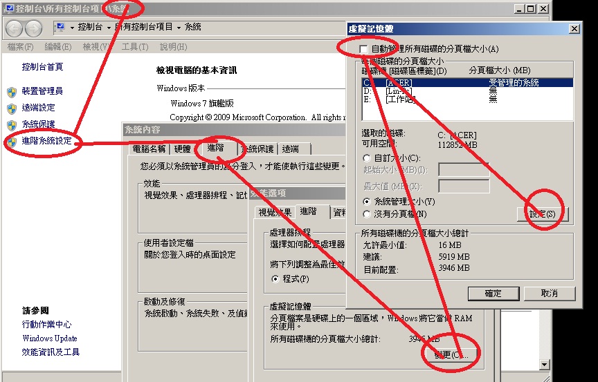

是這樣的.
系統最小設定只要4G , 當然越大越好..比方PPS的ppsds.pgf 也可以指過去
反正都指過去就對了..(麻煩是下次開機還要指一次, 因為我都不關機..是沒差)
再來最好只買 "基座" , Ram 去買新的
去光華商場走一趟, 他們會把ram 放進去, 測試到OK
買2手比較怕 ram出問題, 這很容易燒壞. (也沒那容易, 不要拔來拔去就行)
再來如果本身主機 Ram夠大你16G
可以切一半出來當 ramdisk 也是可以....就不用再買
反正32位元只用到 3G 就是64位元..也用不到 8G以上 2G 都很難
只是...只是...這要去搜索 "如何將ram 當虛擬硬碟"  下載安裝檔, 如果是win7 要下win 7才行
最後紅圈 設至 虛擬硬碟就行
(目前圖是筆電, 所以沒有指過去, 你可能會放在 G: 或H: 都不一定...指過去就對了)
