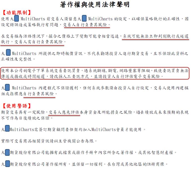

我最近也在使用MC不過是藉由卷商提供的DDE餵資料給MC,
之前爬文,DDE吐資料各卷商不同,不同的原因太多了,包含網路OR電腦效能OR多家眷商DDE餵MC等
這樣的現象發生應該在預期範圍內,這是最近DW下來的參考文件,如大X卷商的MC使用手冊中有說明到.
