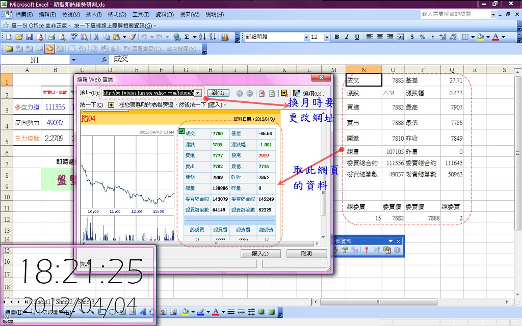

發表於 12-4-3 21:37 | 顯示全部樓層
板大
說明一下:
1.目前是設定連雅虎的4月期指網頁;當換月時需自行手動更新
2.如要更即時;可更改成接收券商的DDE,這每家券商不同需自行試著更改;目前我是過永豐是OK的!
你的說明是什麼 網頁;當換月時需自行手動更新 或  可更改成接收券商的DDE
這要怎麼用

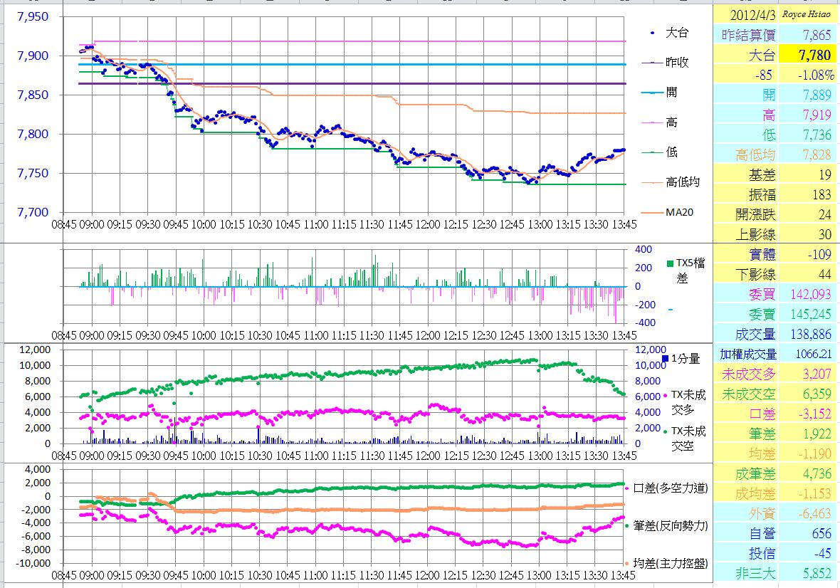

發表於 12-4-4 16:50 | 顯示全部樓層
圖形第4欄為陳斌宇分析師所說的多空數值
     多空力道:市場多空雙方爭戰後之結果
      反向勢力:散戶今日動向,操作切忌與之同向
      主力控盤:控盤者今日動向,亦為今日之主要趨勢
      多空力道:總委買口數-總委賣口數
      反向勢力:總委買筆數-總委賣筆數
      主力控盤:均買-均賣
20120403_TX04
20120403_TX04

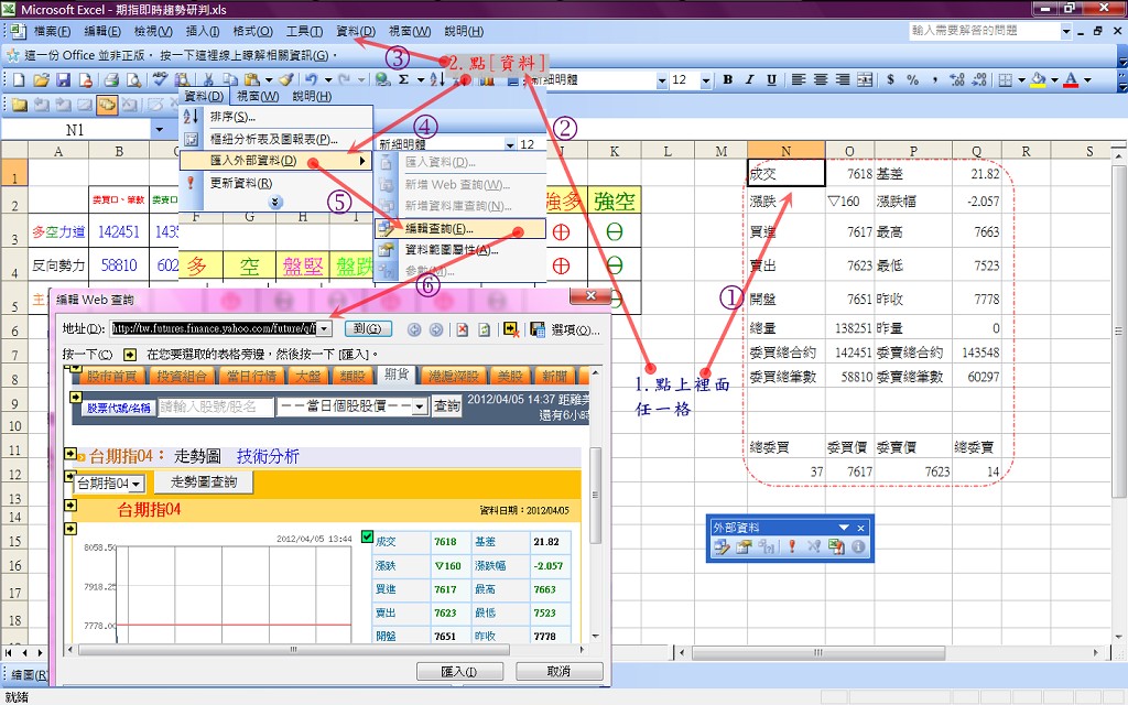

 樓主| 發表於 12-4-4 18:31 | 顯示全部樓層
bevis19780426 發表於 12-4-3 21:37
板大
說明一下:
就如下圖示:
不知有沒有解答您的困惑?

 樓主| 發表於 12-4-5 13:51 | 顯示全部樓層
cfuxiong 發表於 12-4-5 13:27
Mead大大;
給你一個『讚』加油,請教你如[換月],要如何設置...謝謝!!
上面36樓有圖示說明
發表於 12-4-5 14:11 | 顯示全部樓層
mead 發表於 12-4-5 13:51
上面36樓有圖示說明
Mead大大;
畫的很清楚[困惑]依究在。請教如何呼叫[Web]找不到此[按鈕]?謝謝~~
 樓主| 發表於 12-4-5 14:56 | 顯示全部樓層
cfuxiong 發表於 12-4-5 14:11
Mead大大;
就如下圖示:
不知有沒有解答清楚?
