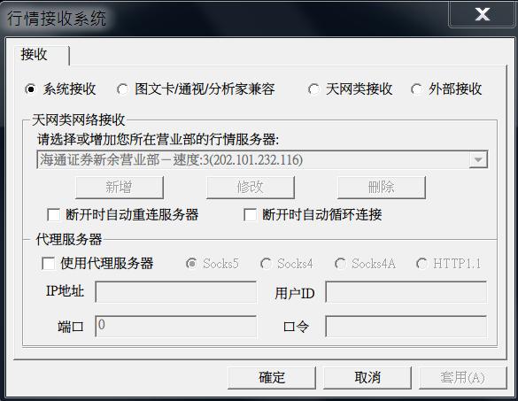

使用TWSTKDRV時,在飛狐中選擇"行情接收系統" (如附圖),有四種選擇,我應該選擇哪一種呢? 是選"系統接收" 還是 "外部接收"呢?

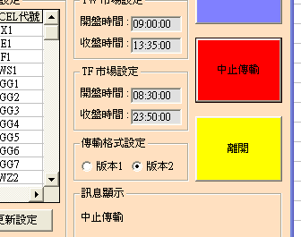

我本來用即時接口 V0.56 版,然後用鳥湯大的EXCEL即時資料傳輸,餵即時資料給飛X,能正常接收資料,後來將接口換成TWSTKDRV0.9.2.1,一樣用鳥湯大的EXCEL即時資料傳輸來接收Excell的數據,可是卻沒有任何資料進入飛X,我有爬文看了WSTKDRV0.9.2.1的設定,也有改"DDEServer= EXCEL.EXE",也有點擊登錄檔了,不知道還有哪個步驟沒做?能麻煩您指點一下嗎?非常感謝。

用鳥湯大的EXCEL即時資料傳輸在版本裡選2.不過飛胡 量跟價會錯亂.
0.56和0.92給飛胡數據格式不一樣

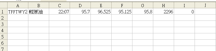

0.56格式

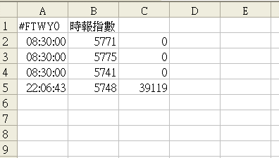

0.92格式
