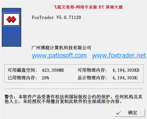

發表於 12-3-15 19:17 | 顯示全部樓層
Hicks 發表於 12-3-15 18:33
請問你們用的飛狐是哪個版本?我用的是附件圖片中這個版本,該不會是因為版本的問題,導致我無法連接台股 ...
您的版本跟我一樣
只差不是深南大盜版
