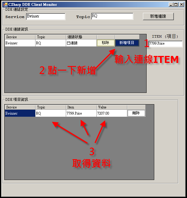

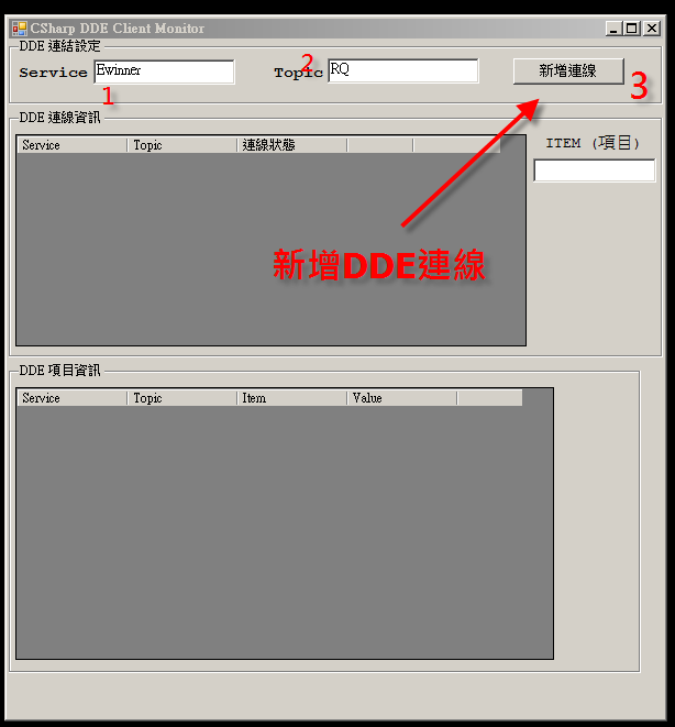

xDdeSvr 操作使用說明 (請勿在此回應)
 樓主| 發表於 12-1-20 19:13 | 顯示全部樓層
本帖最後由 meimeichen 於 12-1-20 07:28 PM 編輯
如果 DDE 一直無法設定成功 請下載這個檔案
試試看 怎樣才能 引用 DDE的資料

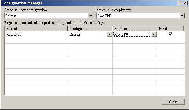

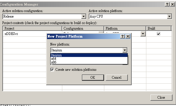

 樓主| 發表於 12-2-15 15:38 | 顯示全部樓層
軟體開發時 選擇 x86 或是 x64的畫面
