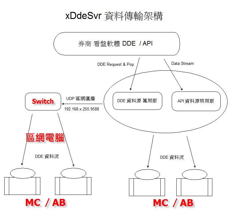

基本架構
基本架構

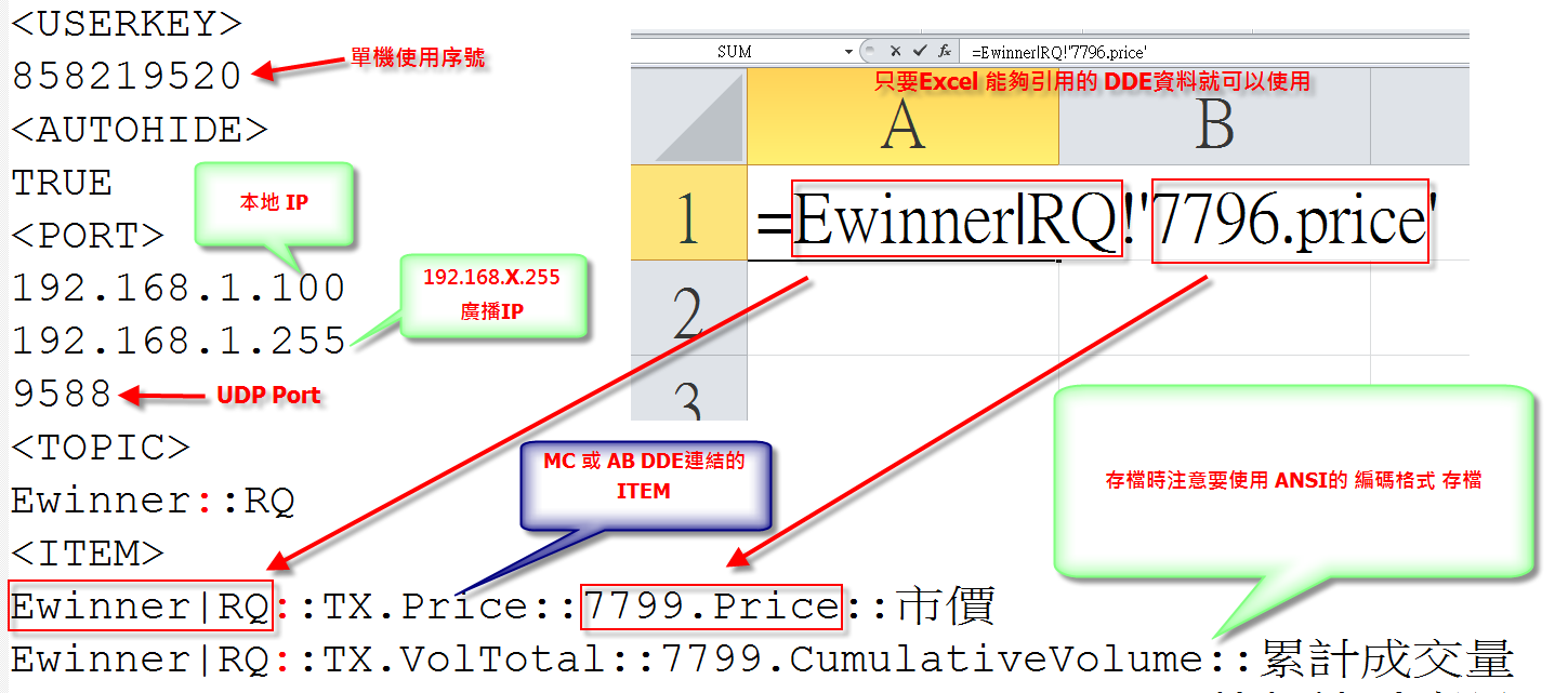

INI檔到底要如何設定,用說的不如用寫的,用寫得不如用畫的,看圖最快,請參閱圖示,一樣一樣找出來,填上去
這樣最快
PS 在Excel 裏頭使用的  '  這個符號 可以省略不要使用

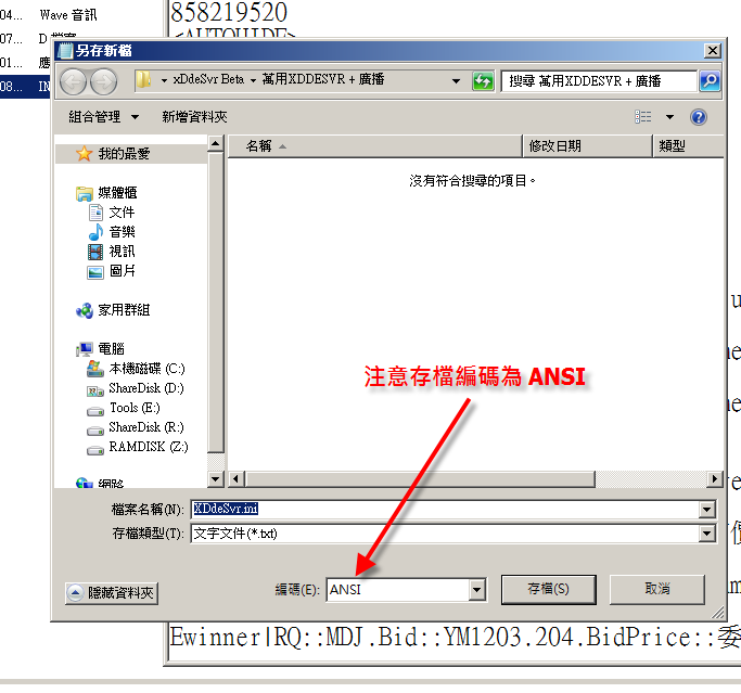

存檔一定要使用 ANSI 格式
否則會造成 INI檔讀取錯誤

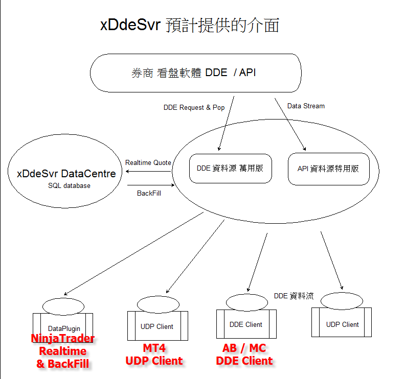

xDdeSvr 預期今年 預期發展的方向 如同表中所列,
在 MT4的部分,前端作業所需要的函式都已經備妥,現在已經可以自訂商品,導入UDP資料流 得到及時的交易資訊,算是走到最後一哩路的部分了。
NinjaTrader 是我一直想要 拿來惡搞的 交易系統,因為NinjaTrader 支援 C# 系統,相對來說,交易回測,交易執行會比 MC來的穩定與信心(MC 回測結果 跟實際交易有的時候真的是丈二金剛摸不著頭,後來才知道那叫做 @#$)。目前已經 得到 DataPlugin 的相關資料,希望今年有機會 心情來的時候一口氣把 Dataplugin 與 FillBack 整合起來使用。

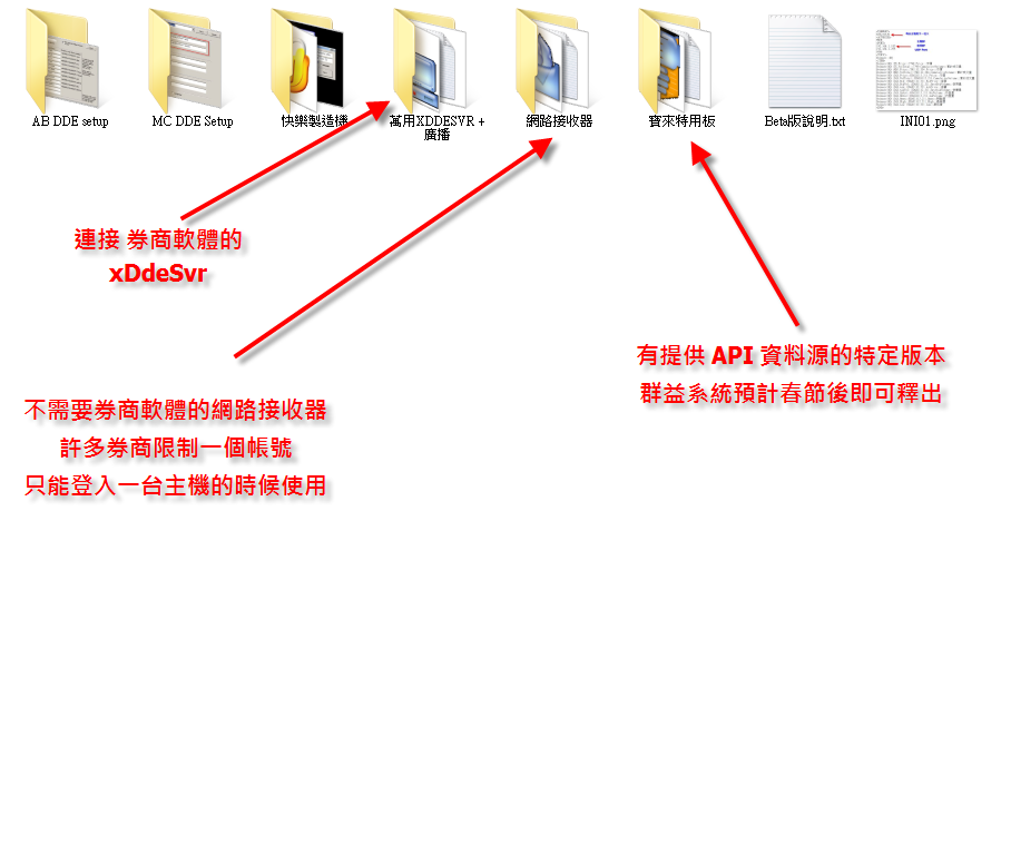

xDdeSvr 到底該使用那個版本呢?
這樣說比較快   跟券商看盤軟體(DDE資料來源) 同一台主機 應該使用 萬用xDdeSvr + 廣播
                   跟券商看盤軟體(API資料來源) 同一台主機 應該使用 萬用xDdeSvr 特用版
區網內   沒有   券商看盤軟體的電腦 應該使用 網路接收器

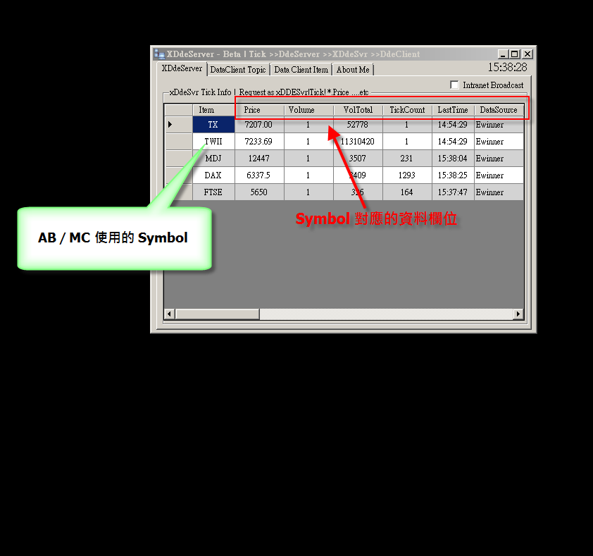

MC/AB 使用者 所對應的欄位
第一欄是您使用的 Symbol
標題欄就是您可以使用的Item
目前修訂的版本全部可以使用的欄位如下,您可以同時引入50個Symbol的資訊。

這是  <TOPIC> 段的資料項目
中間請用  :: 分隔
所以是  Ewinner::RQ
如果您引用的資料 有幾個不同的 Topic 那就應該寫入 幾個相對應的 TOPIC 資料段呦

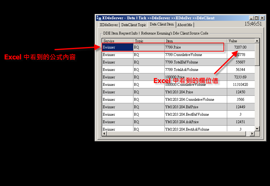

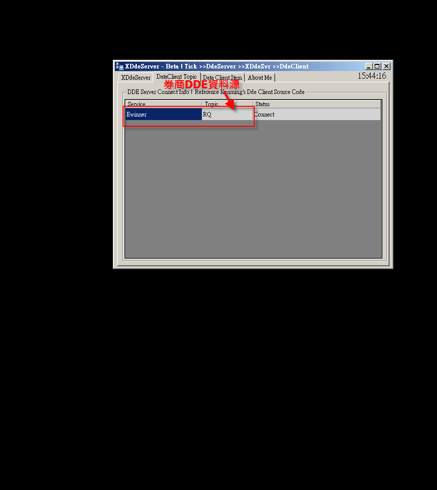

設定完成之後 您可以看到 這些數據
只要數據開 始跳動
恭喜您
您已經可以開始使用 xDdeSvr了 引入數據了

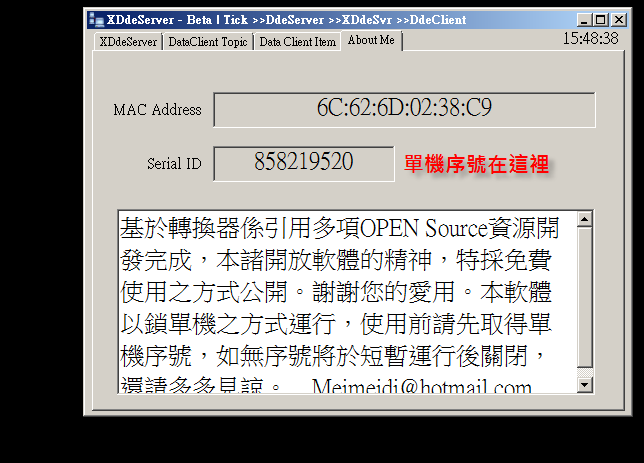

每一台電腦的  ID都不一樣,到底在哪裡,就在這裡啦

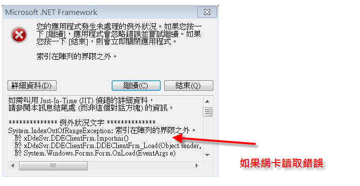

3. 網路卡錯誤
        有些電腦 存在兩張以上網卡,硬撥上網的介面,3G上網 都算是一個虛擬網卡,導致讀取到的網路IP位址
        無法解析,請刪除不必要的虛擬網卡、改用不檢查網卡的版本
        最終修正版將會取消這項檢查。

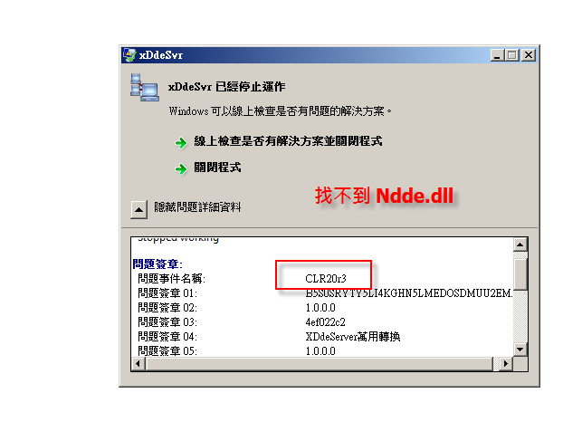

如果 您沒有把 Ndde.dll 放在同一個目錄下
就會出現這種狀況

如果是網卡的問題,應該是出現這樣的錯誤
請先下載 不檢查網路卡的版本來使用,最終版已經刪除了相關網路卡檢查的部分。
http://coco-in.net/attachment.php?aid=MjgzNjF8MTU1YzM3ZmF8MTMyNzA1NTkxNXw3ZjVhdjBTSFFVMzE2cXJhcEF0Q0FmZSsvN3NWMkZhRDIwSE5BQ0RGcXNvbWNFUQ%3D%3D
用這個下載連結的程序 取代 原來下載的 xDdeSvr.exe 他應該和原來下載的資料放在同一個資料夾。
這樣才能正常運作

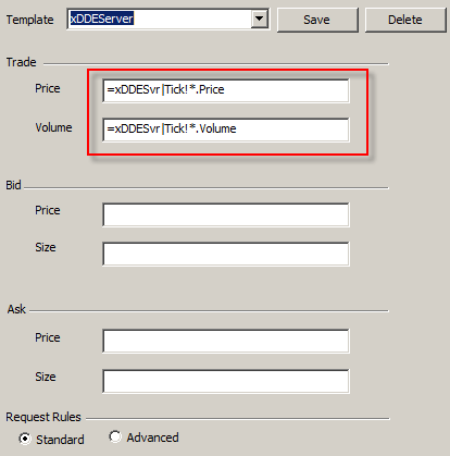

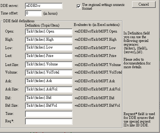

MC DataSource
MC DataSource
在 MC裏頭  資料應該是這樣設定既可以了
請注意 使用的是 standard 模式
