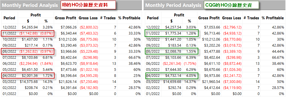

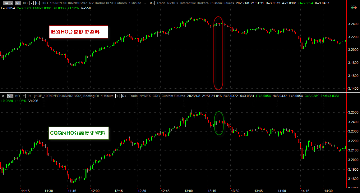

之前在此篇『海外期貨數據來源 (for beginner)』提到有三種歷史資料來源,其中CQG雖然CP值極高,報價品質還算不錯,歷史資料也比較可靠,但缺點是只提供還沒到期合約的歷史資料,而IB有提供最近兩三年的歷史資料,所以用IB來維護自己常用商品的歷史資料也算是個不錯的選擇。
IB大部分商品的歷史分線資料都跟CQG差不多,用相同策略回測起來績效差異都在可接受的範圍內,但CL、HO這兩個商品的歷史分線資料品質極差,很容易有肉眼就看的到的低級的錯誤。

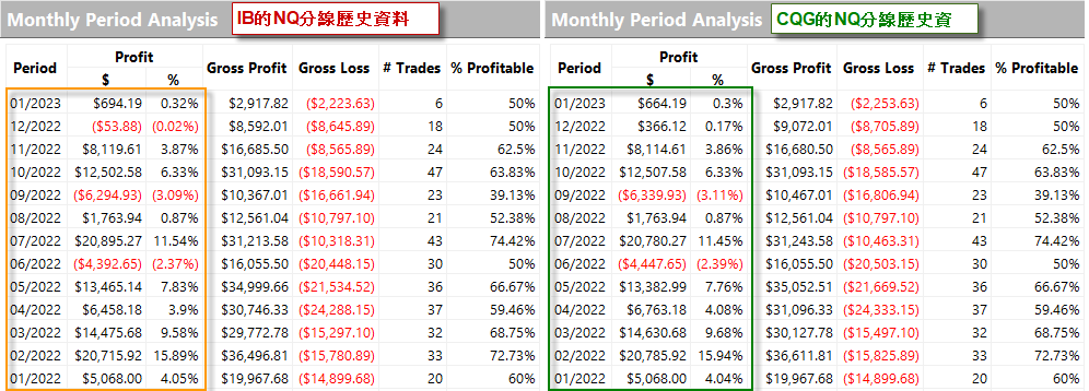

我們先來看IB與CQG歷史分線資料差不多的回測結果,以NQ為例(IB大部分的商品都像這樣),兩者回測的損益差距都很小,這是可以接受的,如下圖所示

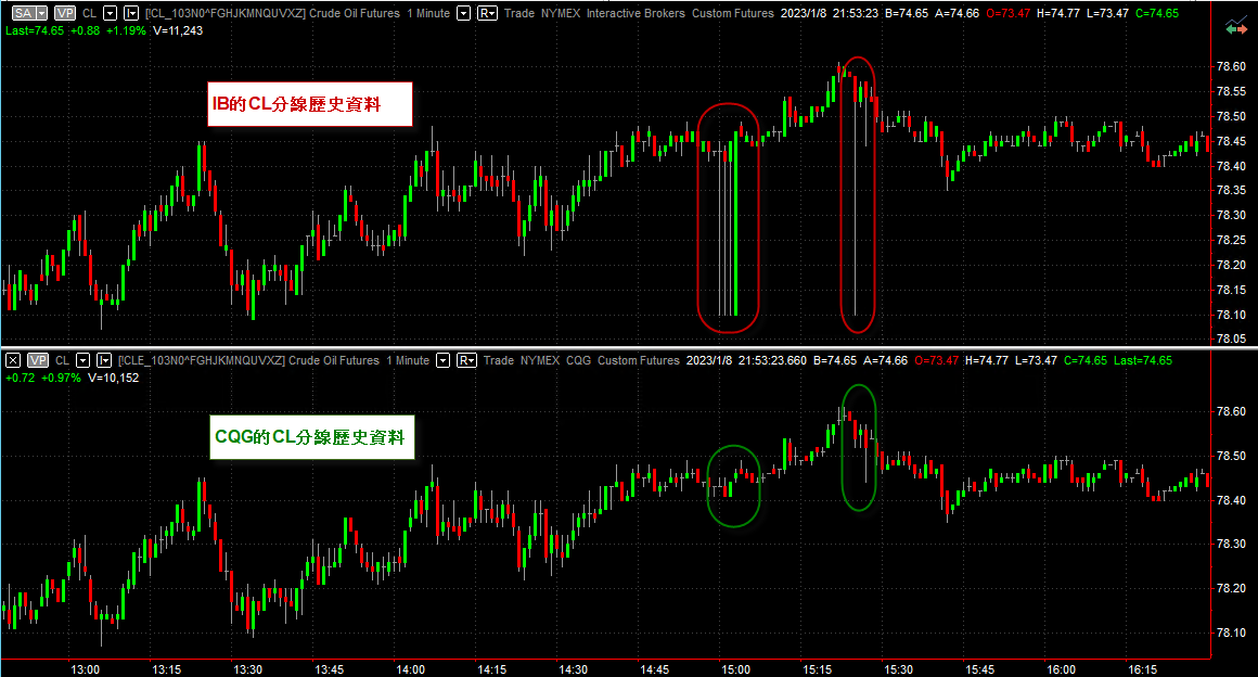

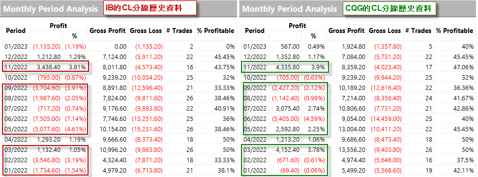

接著再來看IB的CL與NQ在歷史分線資料有怎樣的低級錯誤,以及這樣的低級錯誤的歷史資料回測的損益差距差距有多大
其他商品或許還OK,但針對這兩個IB品質極差的歷史分線資料,一定要避開IB,建議還是用以下方式來維護比較好
  • 先由eSignal取得一開始的歷史分線資料
  • 再由CQG累積新的歷史分線資料,再疊加上去原本維護的歷史資料

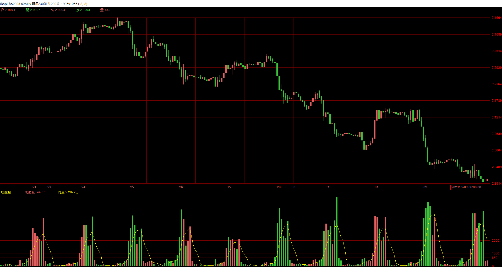

發表於 23-2-3 17:01 | 顯示全部樓層
船大要不要回補時間改更晚,或是寫信去 MC 問問看? 我貼一下剛才回補的 HO2303 近十日60分線,是用1分線繪製成的,沒看到什麼大問題。
萬年船 + 2 不想浪費時間測了,HO,CL直接用CQG.

 樓主| 發表於 23-2-2 09:34 | 顯示全部樓層
本帖最後由 萬年船 於 23-2-2 10:48 編輯
萬年船 發表於 23-2-1 06:44
今日美東時間1/31 16:10自動回補分線歷史資料也出現IB數據源HO的價格高達23%的長下影線
但剛在美東時間1/3 ...

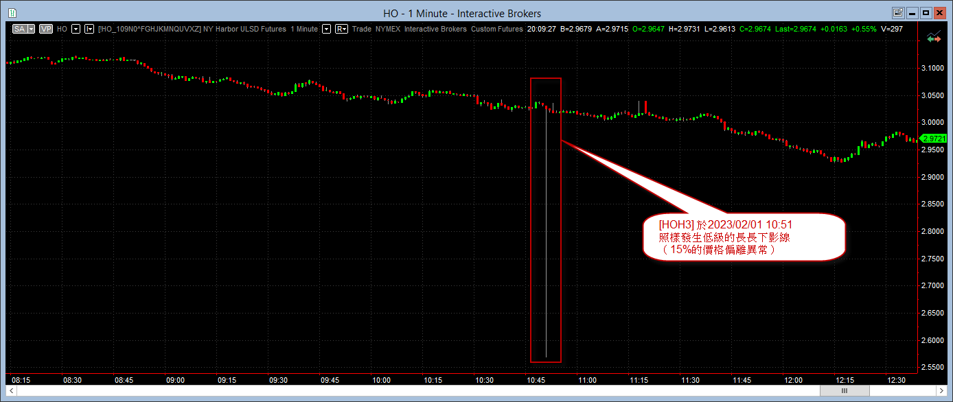

把IB歷史資料回補排程時間改成美東盤後的17:20後
今天HO [商品代號:HOH3]照樣出現低級的長下影線問題
高達15%的價格偏離異常(如下圖所示),但強制手動重新回補,又變正常
15%的價格異常,無論怎麼想,就是異常
縱使盤中即時的K棒,價格也不至於偏離這麼離譜
重點是不規律,不是每天都會發生
而且這種價格偏離的上下影線問題,IB的數據源就只發生在CL, HO,其他商品不會
結論:
反正CL與HO就是有機會產生這種低級的分線歷史資料錯誤
如同本文一開始建議的,對於這兩個商品(CL, HO),
直接避開IB
改用CQG來維護歷史資料比較保險
bob + 2 感謝分享
回復 支持 1 反對 0

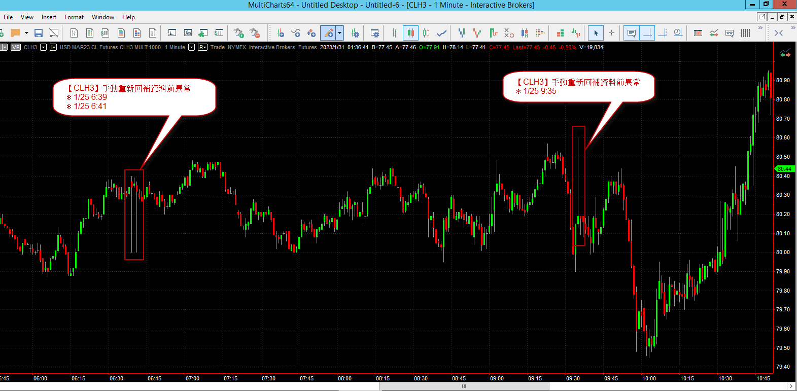

以下圖為例,商品為CLH3,資料日期是2023/1/25(如下圖所示)
有三根K棒明顯有問題(長長的上影線或下影線)
但是現在手動重新回補資料,又可變回正常的K棒
問題的特徵看似,當天取得的歷史分線資料容易有異常(長長的上影線或下影線)
但隔天(也或者更久之後,到底多久不曉得,沒實際去查證),IB伺服端的分線資料又會更正一次
所以之後再重新抓下來的歷史分線資料又可變回正常K棒
CL, HO都有這個現象,但其他商品,例如ES, NQ卻不會這樣
問題是老是要手動重新回補資料也不是辦法,這兩個商品的分線歷史資料直接用CQG比較保險!
