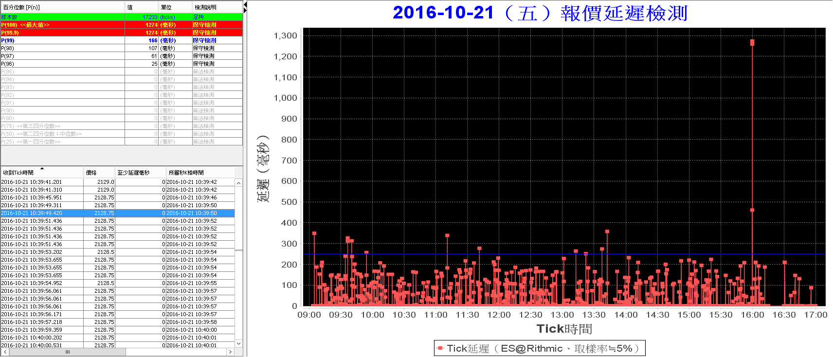

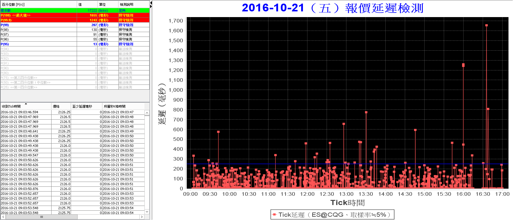

 樓主| 發表於 16-10-22 08:36 | 顯示全部樓層
本帖最後由 萬年船 於 16-10-22 09:06 編輯

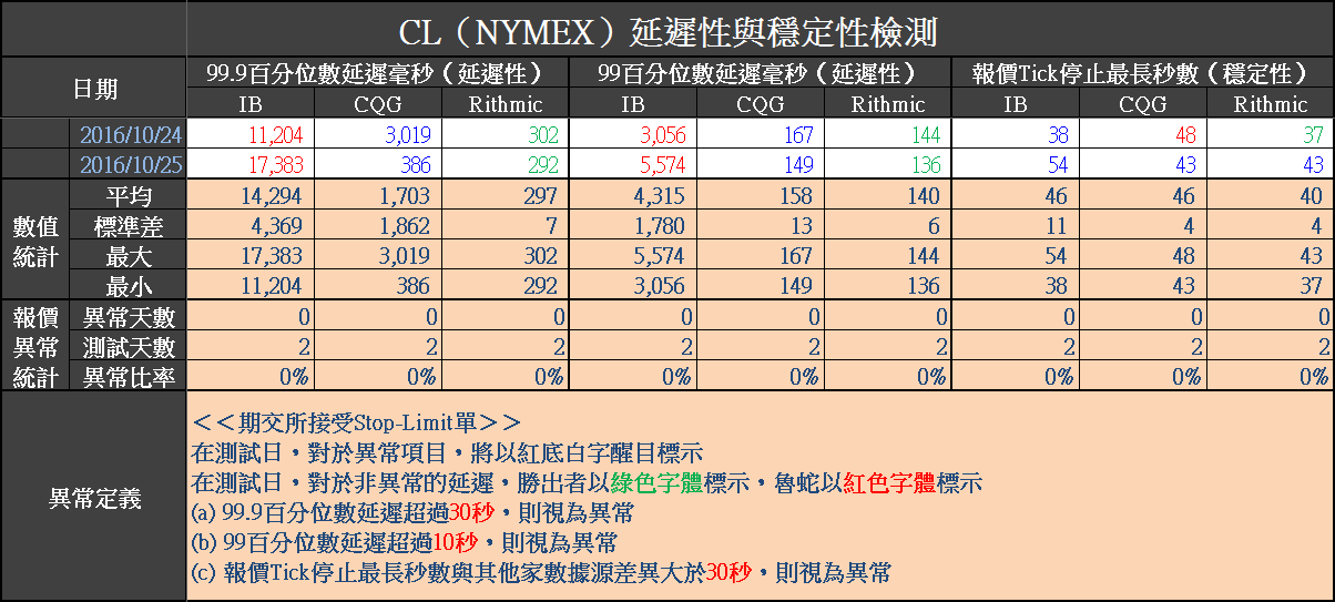

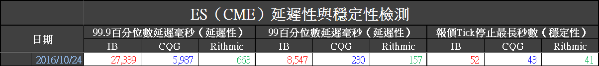

2016-10-21 (五)實測結果
參與人數 4金錢 +7 收起 理由
durian77 + 2 感謝分享
Haydn + 2 按一個讚
jinace + 1 感謝分享
曾永政 + 2 感謝分享

注意,請忽略【2016-10-21】的IB實測結果
因為當日的IB數據源設定錯誤
IB實測時,此欄位【Use Server Timestamps】應該要打勾

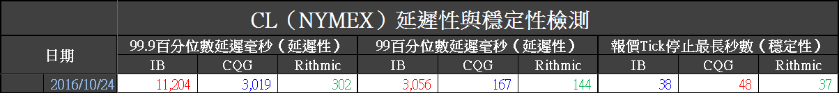

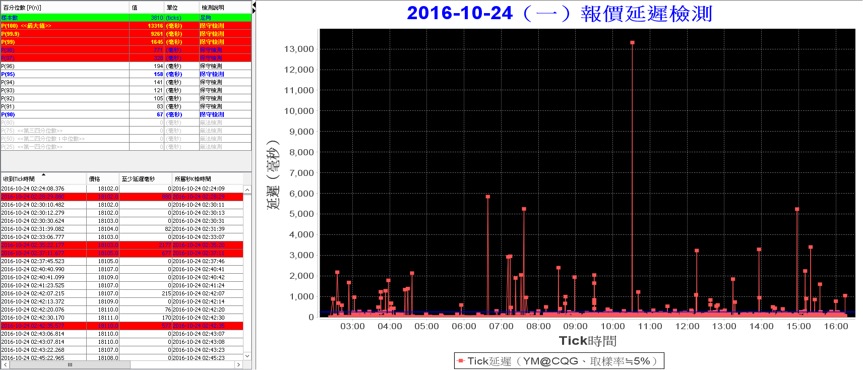

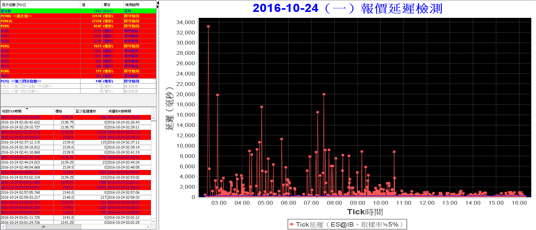

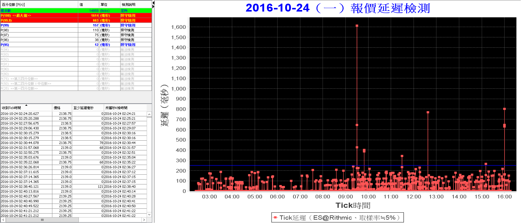

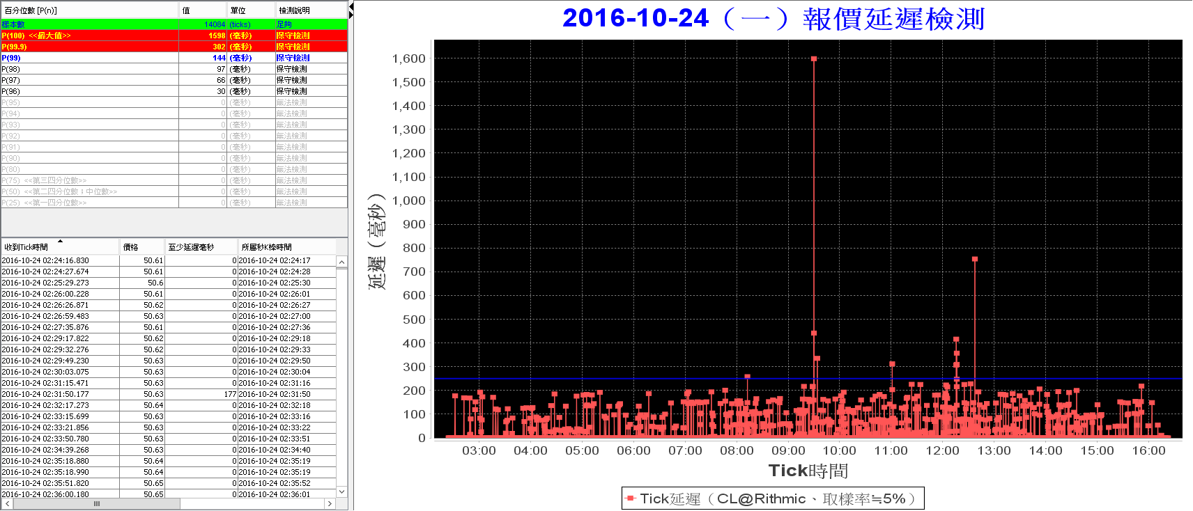

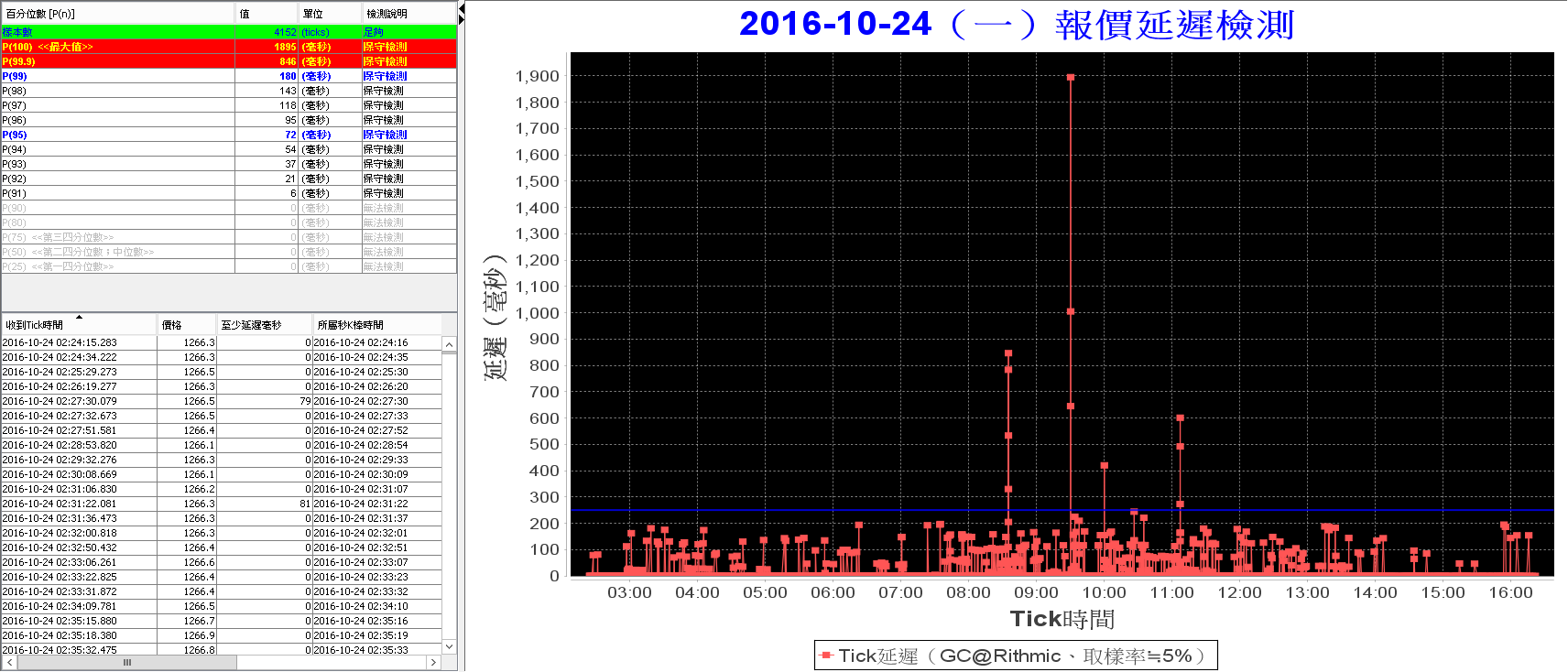

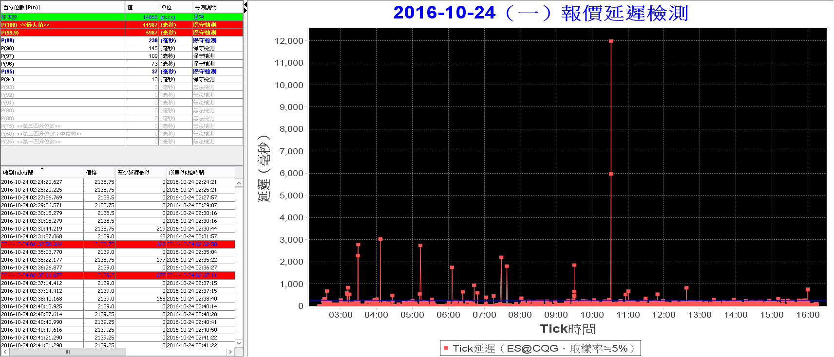

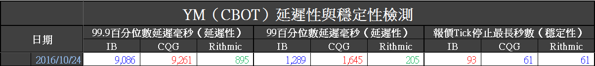

本帖最後由 萬年船 於 16-10-25 08:28 編輯

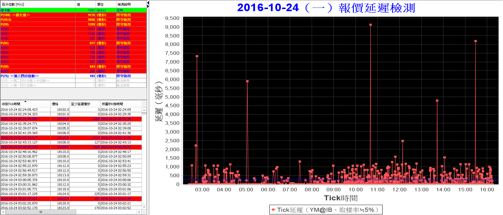

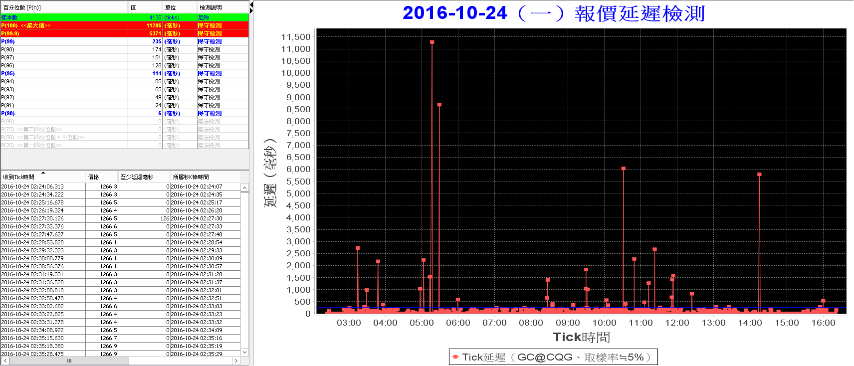

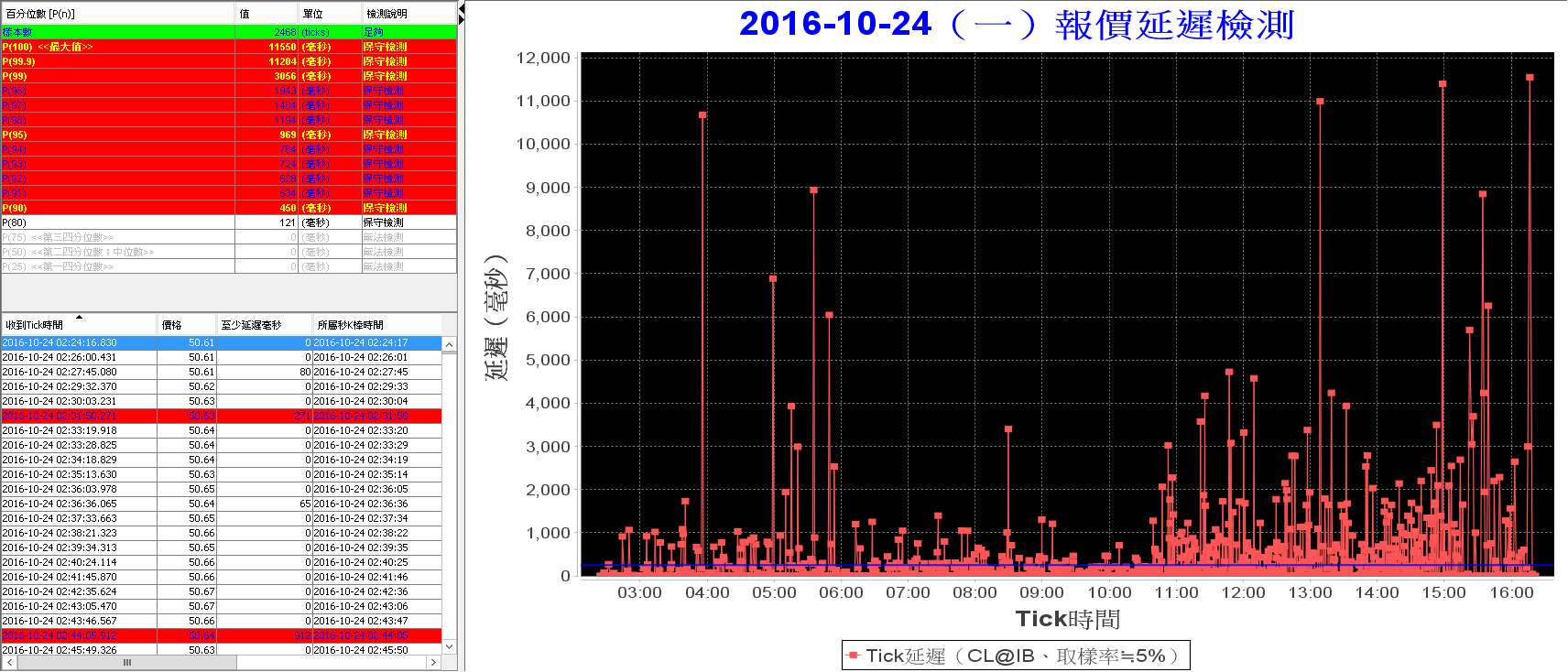

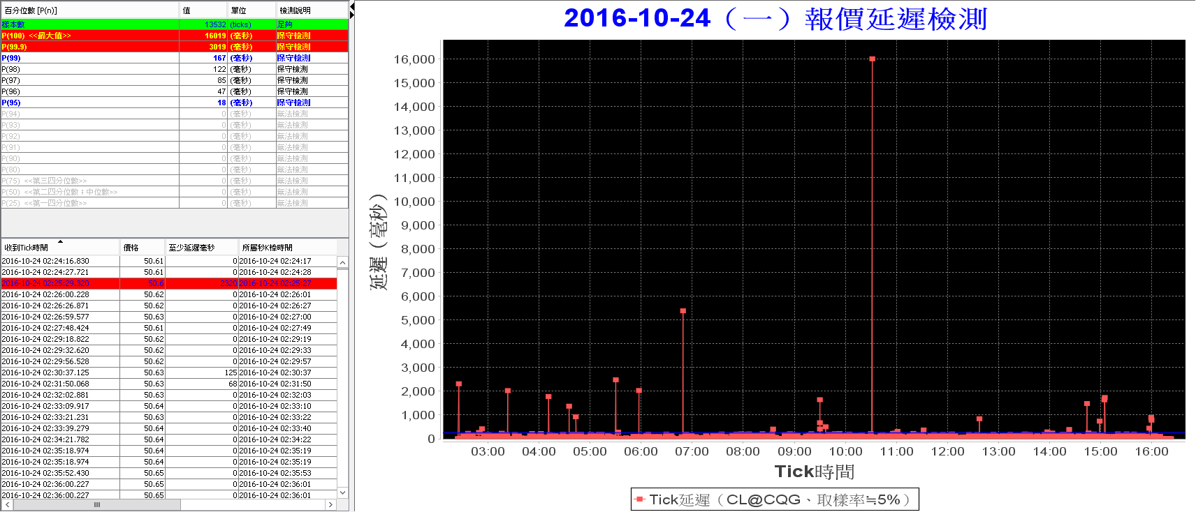

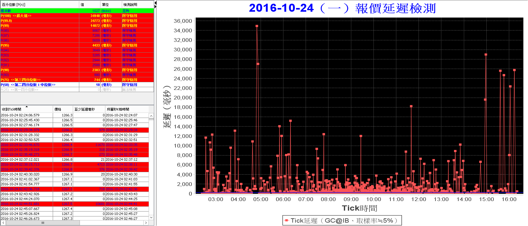

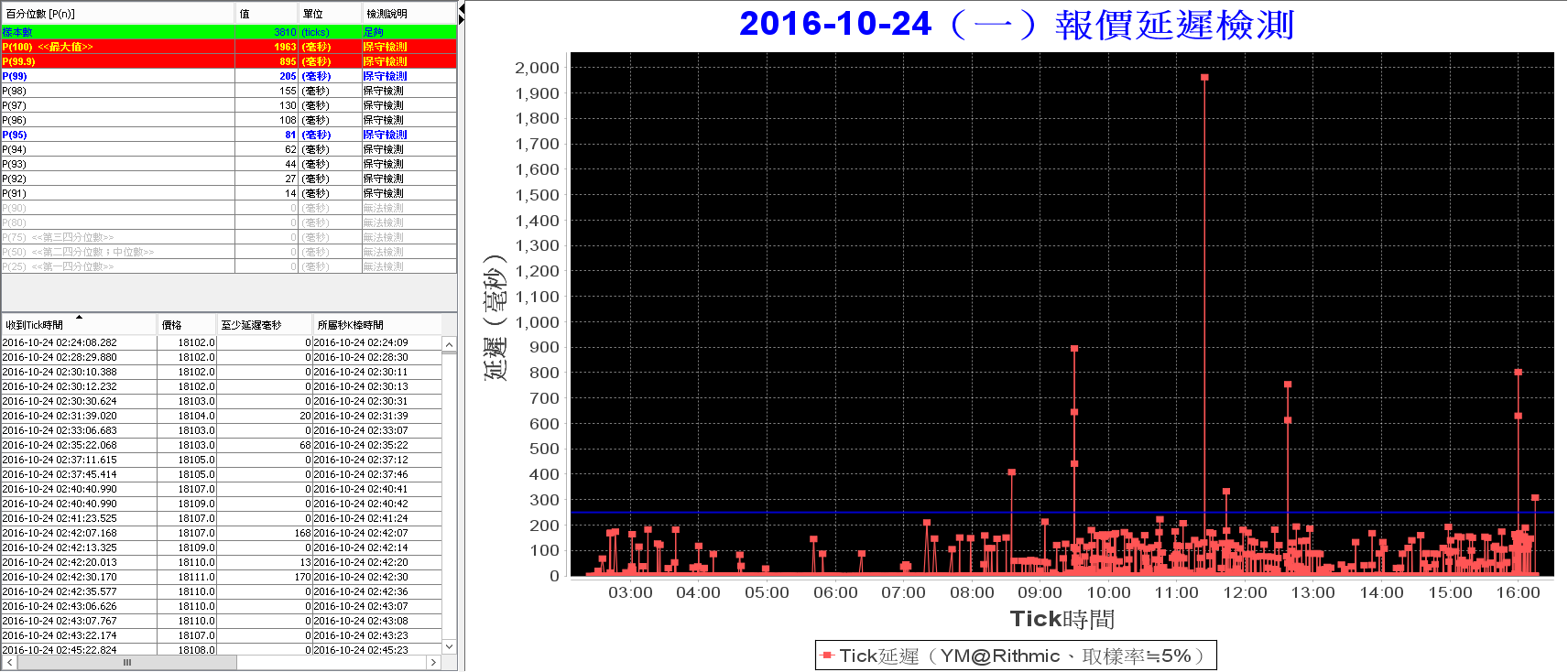

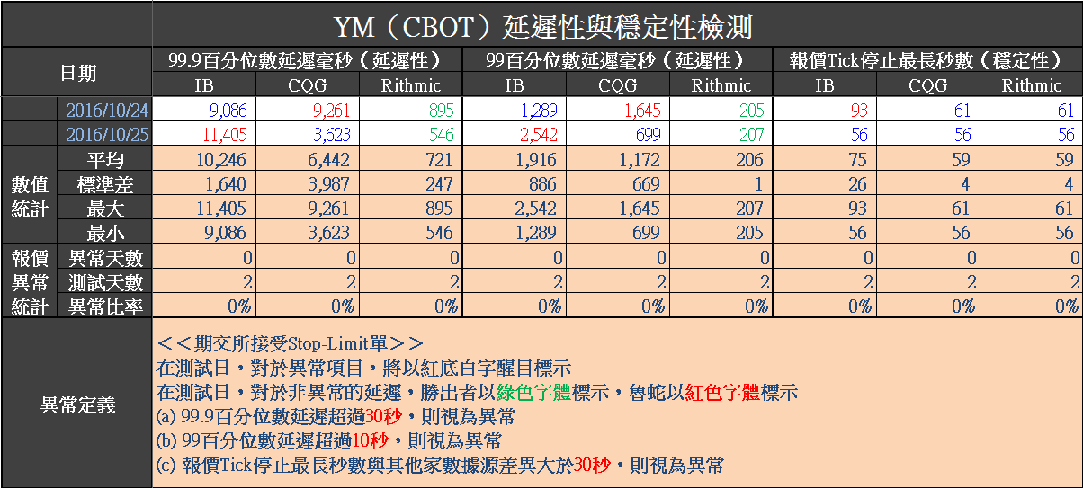

2016-10-24 (一)實測結果
參與人數 2金錢 +6 收起 理由
durian77 + 2 感謝分享
tinyding + 4 感謝分享
發表於 16-10-25 13:33 | 顯示全部樓層
萬年船 發表於 16-10-25 08:27
2016-10-24 (一)實測結果
感謝萬年大的分享,這些資訊真的非常實用,這也代表以後換platform,data fee 有rithmic還是要選rithmic,雖然per contract 0.25比cqg的0.05還要多,畢竟延遲的報價所可能的潛在損失高於20美分啊
 樓主| 發表於 16-10-25 15:19 | 顯示全部樓層

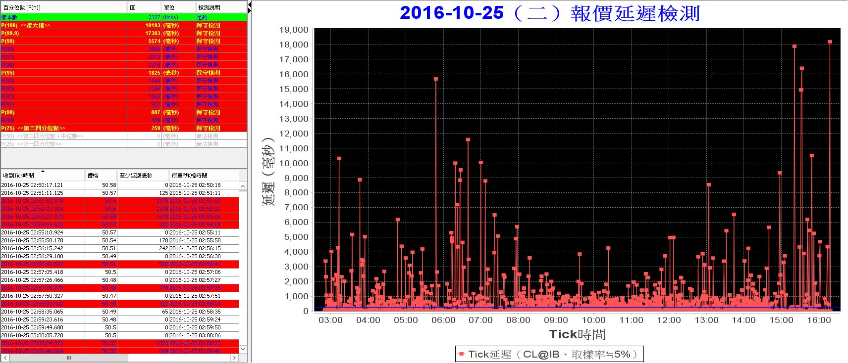

看下來,IB的數據源真的有點OOXX
下到IB的單,真的得用STOP LIMIT單,STOP LIMIT單才是真的掛在美國期交所的
而STOP單是IB伺服器自己模擬的
我相信IB伺服器模擬用的報價應該會比較好,但是好到什麼程度無法檢測,也不曉得
直接掛在期交所才是最可靠的

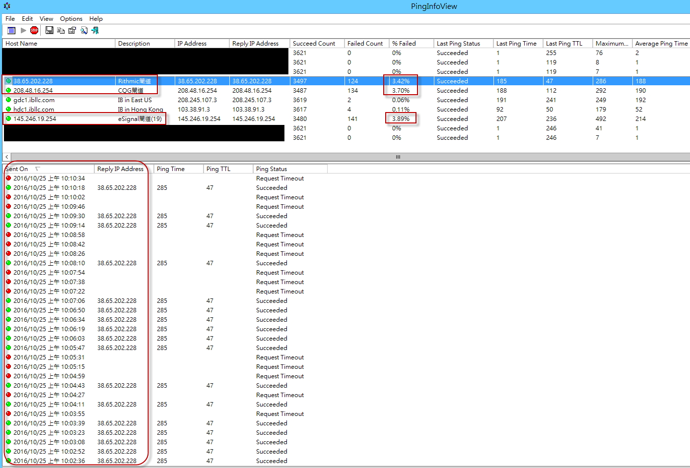

發表於 16-10-25 21:36 | 顯示全部樓層
萬大請教一下 您使用的Rithmic今天穩定嗎
我的Rithmich從上午到8:30~12:30間一直延遲
晚上20:50~21:30 也是斷斷續續的不穩定
 樓主| 發表於 16-10-25 22:12 | 顯示全部樓層
本帖最後由 萬年船 於 16-10-25 22:13 編輯
Haydn 發表於 16-10-25 21:36
晚上20:50~21:30 也 ...
今天台灣主機到美國的封包丟失率都蠻高的,下圖是我台灣IDC電腦Ping出去的截圖
Ping到Rithmic、CQG、eSignal都一樣,很糟糕的3%多的封包丟失率
不過我那台美國主機,在下午三點就把測試程式開起來了,直到現在還沒收到資料停止的警示郵件,應該沒事
Haydn + 2 謝謝 我CQG則是沒問題 下個月開始打算換成C.

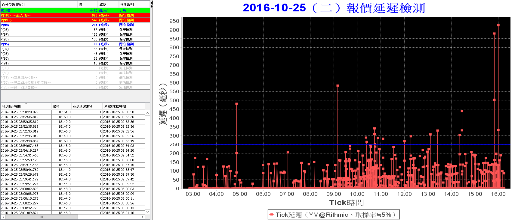

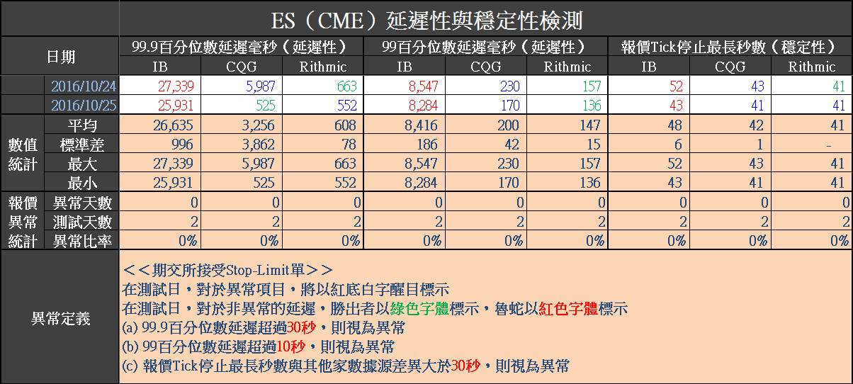

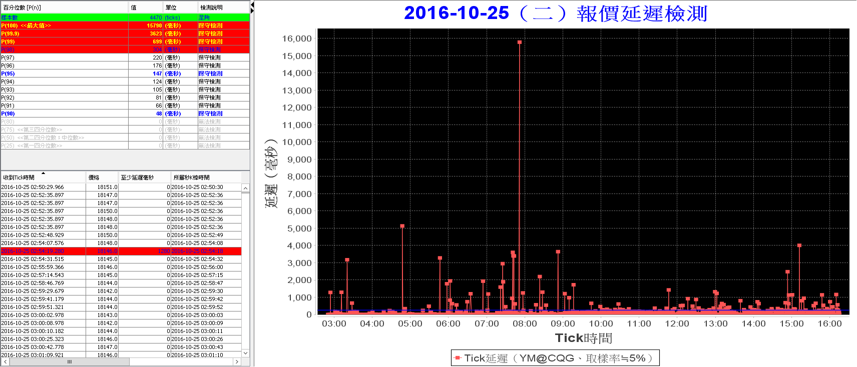

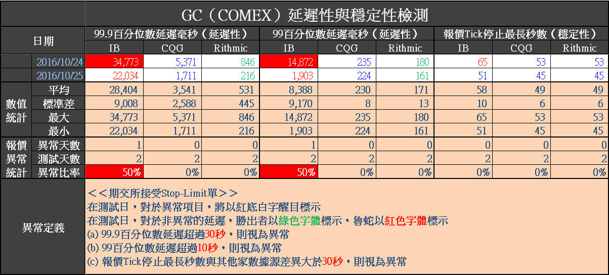

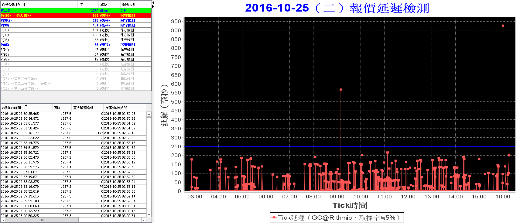

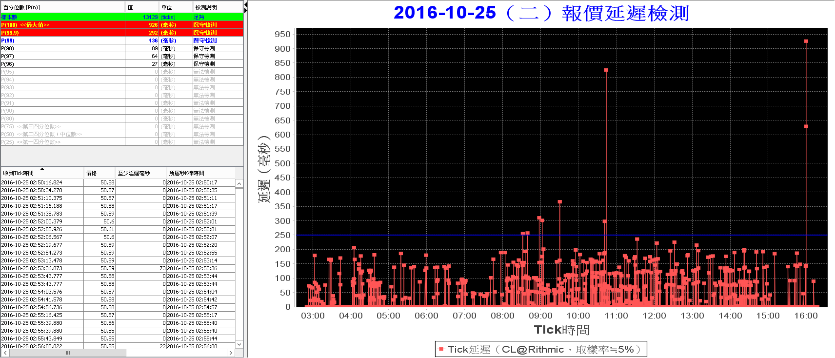

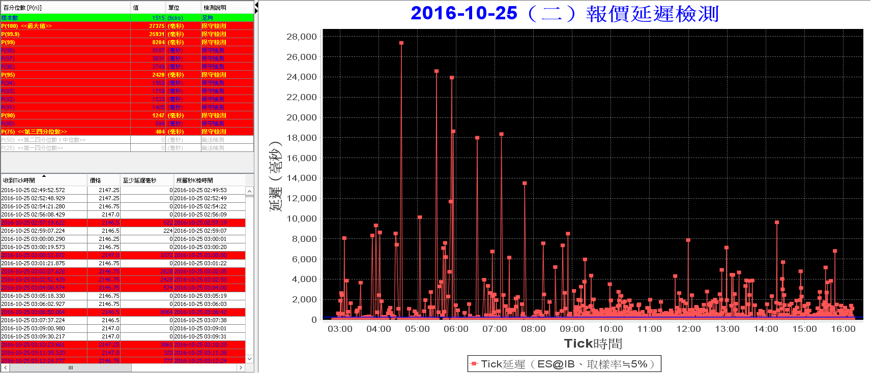

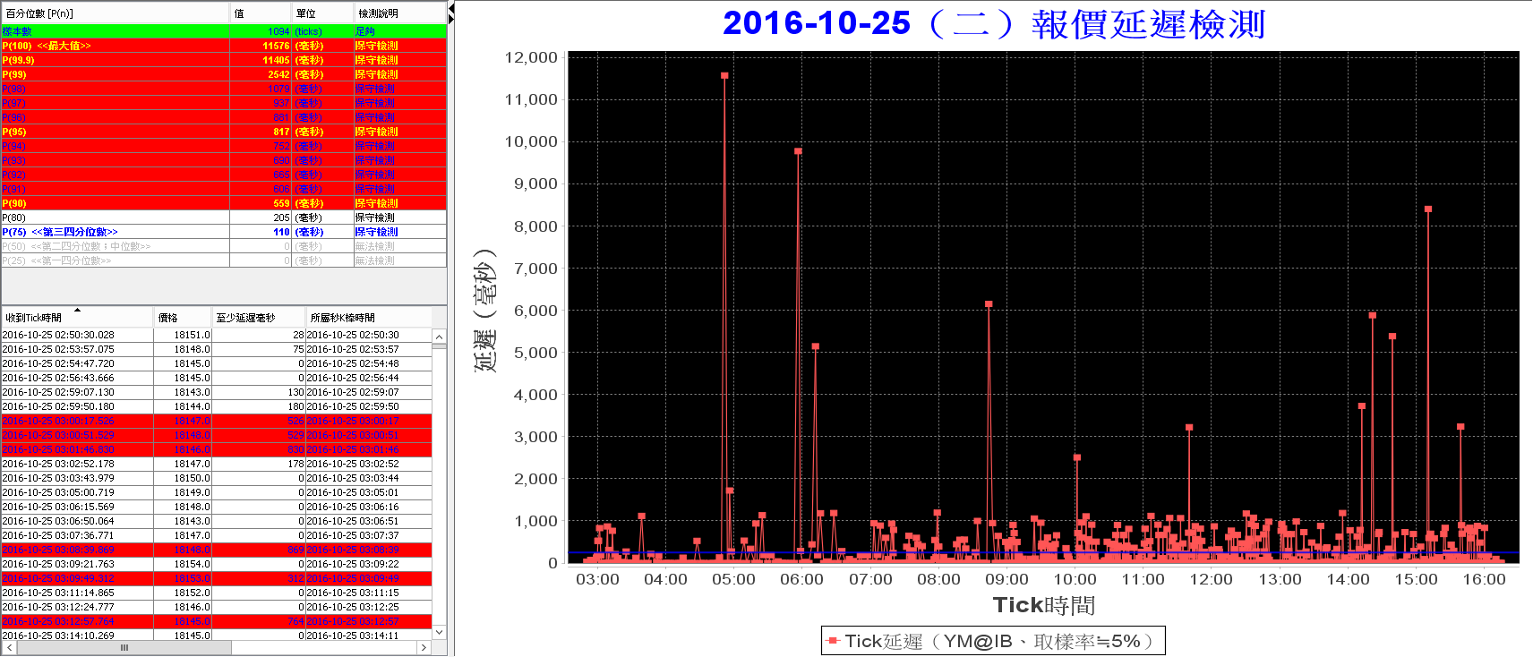

 樓主| 發表於 16-10-26 05:22 | 顯示全部樓層
本帖最後由 萬年船 於 16-10-26 05:23 編輯

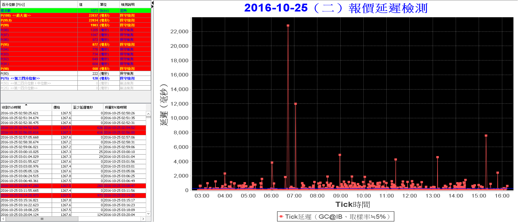

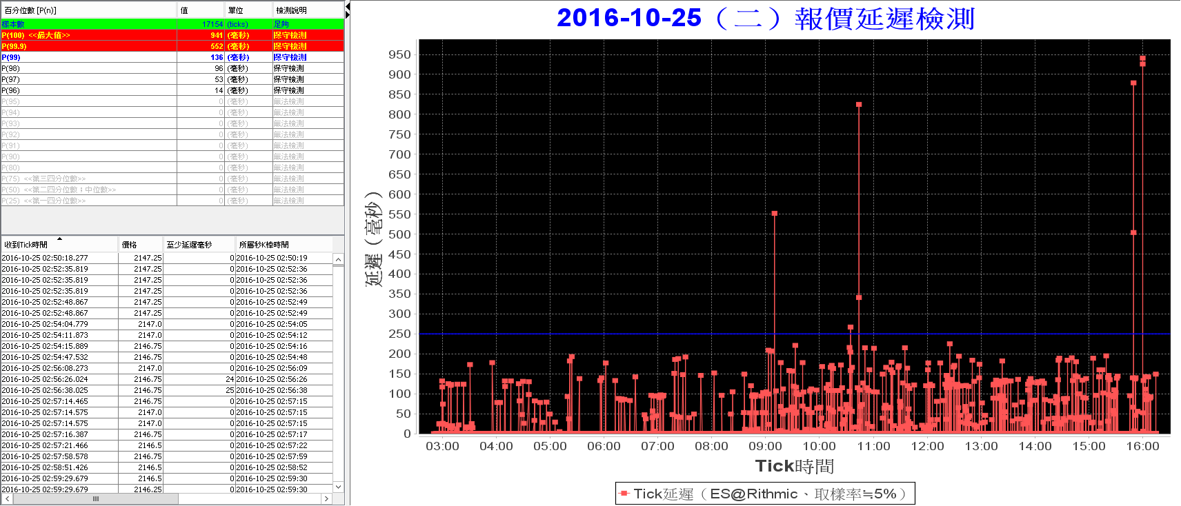

2016-10-25 (二) 實測結果
累計統計表
實測貼圖
