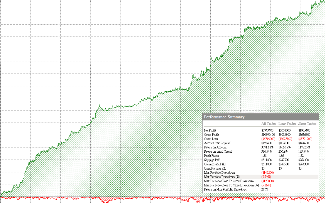

 樓主| 發表於 12-1-16 08:40 | 顯示全部樓層
本帖最後由 meimeichen 於 12-1-16 08:54 AM 編輯
不好意思呦 我的主題 訂得不好
因為 最近在 研究一組15K 或 30K 當沖交易的策略,發現這策略 雖然能賺錢從2001.到現在年報酬都是正數,可是常會發生在大家一窩蜂搶單的狀況
這個策略 是三年前就存在策略   我也沒有給他最佳化過。
手續費 跟稅金 比一點 多一點點,所以我希望能控制 整體划價雙邊 平均在兩點,PF 勉強可以接受
問題就是 關鍵買賣價格  有 太多人在用了,常會有一窩蜂下單狀態
我是想要 探討一下 用甚麼方式 可以避免下單策略決定要下單的時候,突然大家一窩蜂下單,造成丟出去的限價單 無法成交, 或是 限價單的 滑價 要調得很大 。
我的策略是 使用 Buy / sellShort at next bar at TradingPoint  Stop
這策略             很多人是用 Buy / sellShort at next bar at market
所以 提出來 尋求 各位大大的寶貴意見。
