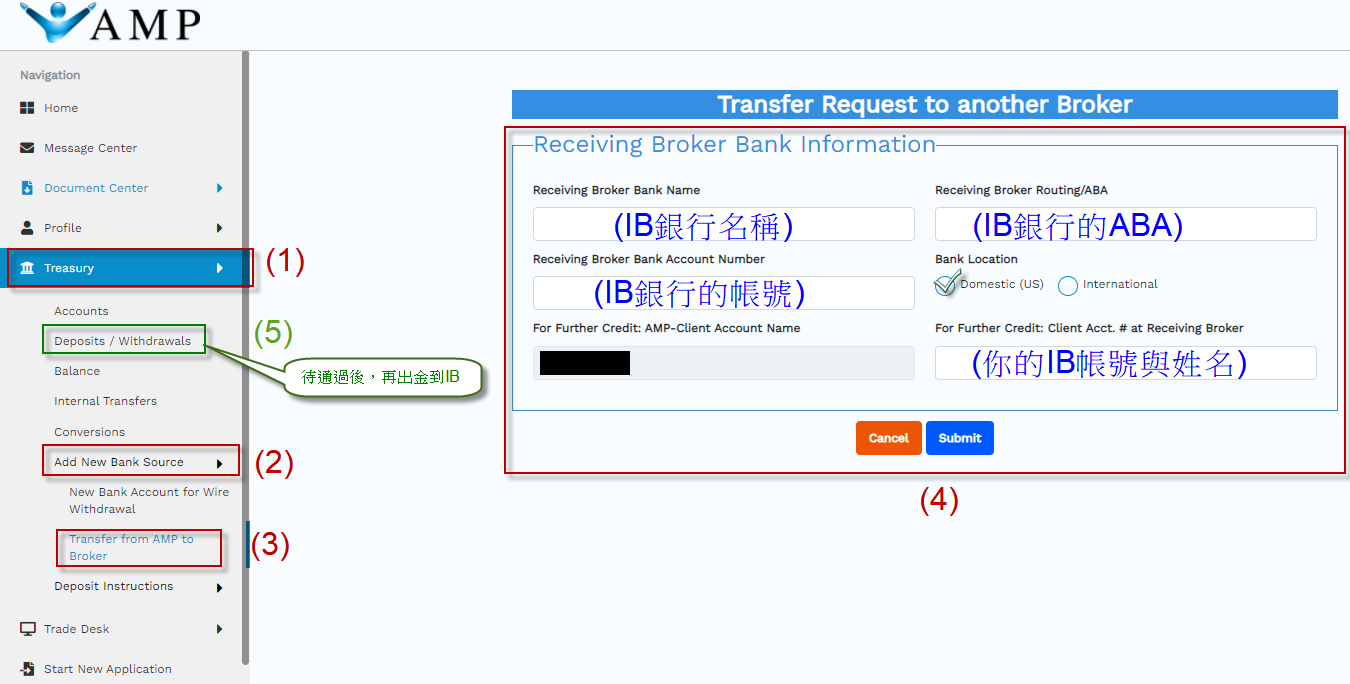

一、先在IB建立入金指示,如下圖所示

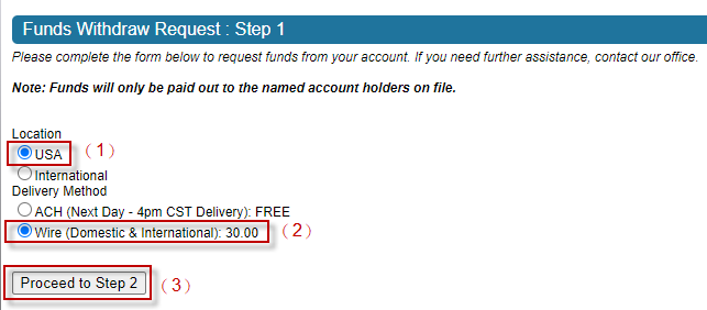

二、再到AMP執行出金動作,如下圖所示

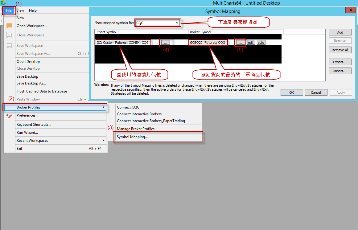

下單主要是設定好【Symbol Mapping】,可設定AMP/CQG報價下到AMP/CQG去
不過也可設定為AMP/CQG報價下到IB去
設定方式如下所示
使用MC接任何一家的數據源基本上都幾乎一樣
你可以用Google找一下以MC接eSignal報價的方法,重點是【自組連續月】
學會後,用MC接AMP/CQG報價也都一樣

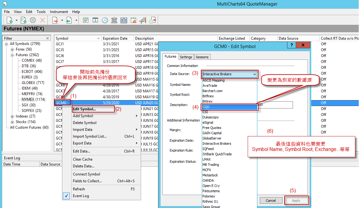

只有一點要注意,AMP/CQG或Rithmic的報價只能回補最近的資料而已
所以如果要多一點的歷史資料的話,可由IB兩年長度的歷史資料變更為CQG/Rithmic的資料

AMP已經更新Client Portal
之前的Client Portal破破爛爛的
新的Client Portal雖然仍是很簡略,但比較沒有l破破爛爛的感覺
新的Client Portal有提供AMP轉其他經紀商的地方
所以AMP資金轉到IB改成如下方式

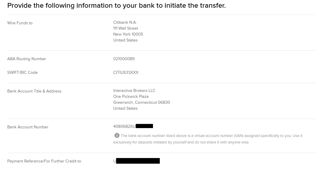

為了多一層保障,可以再寫個mail確認出金內容,如下
e-mail寄到:v.bahena@ampclearing.com
主旨為:Verification of Today's Withdrawal Request (AMP to IB)
內容包含四個項目
1.Please help make sure of the beneficiary bank as Citibank N.A. (021000089)
2.AMP Account: 123456 (註: 此為你的AMP帳號範例)
3.Amount Requested: $1,000.00 USD (註: 此為你的出金金額範例)
4.Wire Instruction as follows
(註: 可直接貼上IB的匯款指示截圖,如下所示)

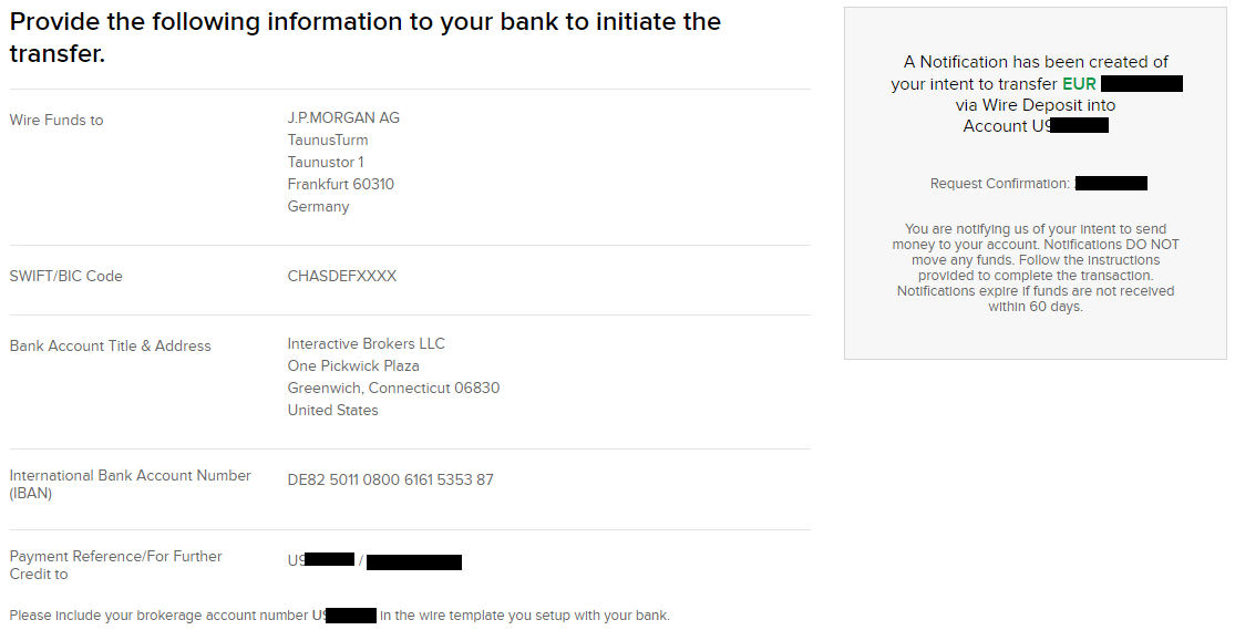

除了正式的在AMP的Client Portal申請出金
內容包含五個項目
1.Please help make sure of the further credit to (你的IB U開頭帳號) / (你的名字) because it is a broker-to-broker transfer
2.Please help make sure of the beneficiary bank as J.P.MORGAN AG (CHASDEFXXXX)
3.AMP Account: 123456 (註: 此為你的AMP帳號範例)
4.Amount Requested: 1,000.00 EUR (註: 此為你的出金金額範例)
5.Wire Instruction as follows (註: 可直接貼上IB的匯款指示截圖,如下所示)
