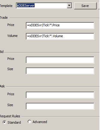

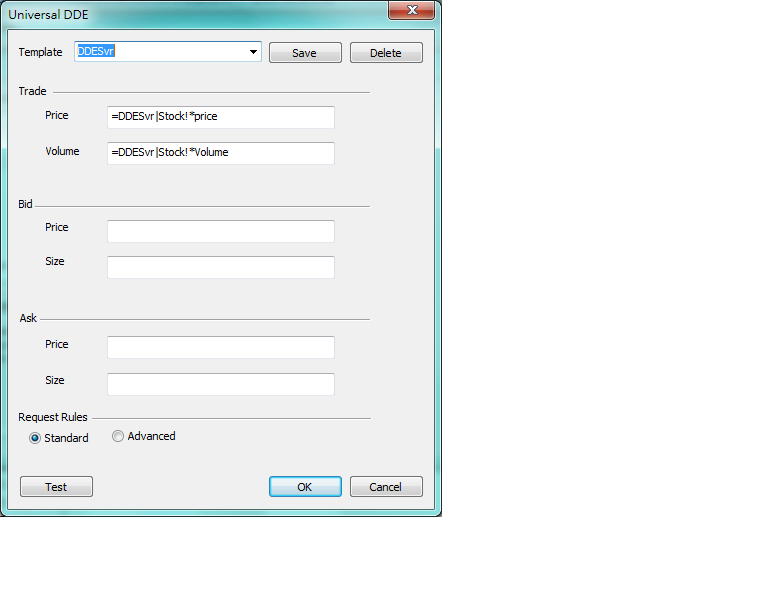

回復 6# meimeichen
   版大我試了幾天DDESrv、WatchList2DDESvr都能正常執行,也看見DDESvr報價有在跑,但是Multicharts卻沒有報價資料進來。在QuoteManager裡的設定Request Rules也設成Standard,找不出那裡出了問題。
我原本是用Multicharts連寶來DDE可正常接收報價料。
用DDESvr時Multicharts畫面沒資料進來,是有什麼檔案要註冊嗎?
 樓主| 發表於 11-12-10 20:28 | 顯示全部樓層
本帖最後由 meimeichen 於 11-12-10 08:33 PM 編輯
http://coco-in.net/thread-14910-1-1.html
不好意思,之前發布的版本有一點瑕疵。
請改用這新發布的資料,就可以正常運作了。
CPU 的緩衝 建議設定為 1 (這樣最快)
看盤時可以直接看到成交量的變化,如果電腦有對時正確,可以比對一下其他的看盤系統資料,應該會發現成交量可以正常地顯示,如果有誤差,那是時間前後的問題,基本上是無解。
另外一點是 寶來的點金靈只能在 DDE或WatchList 連線二選一。
資料連接字串請依照新發布的版本說明裡的格式來設定
您的設定資料少了一個 .  應該是  xDDESvr|Tick!*.Price 這樣才對ㄡ

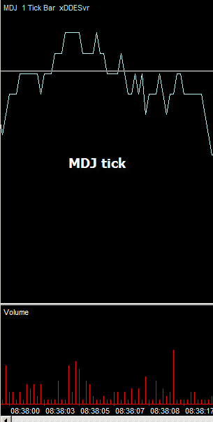

 樓主| 發表於 11-12-12 14:46 | 顯示全部樓層
本帖最後由 meimeichen 於 11-12-12 02:47 PM 編輯
xDdeSvr.rar (285.67 KB, 下載次數: 874)

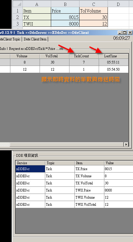

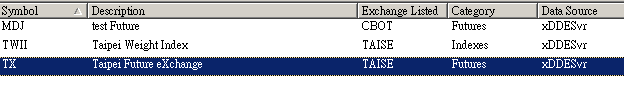

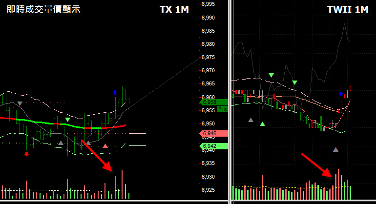

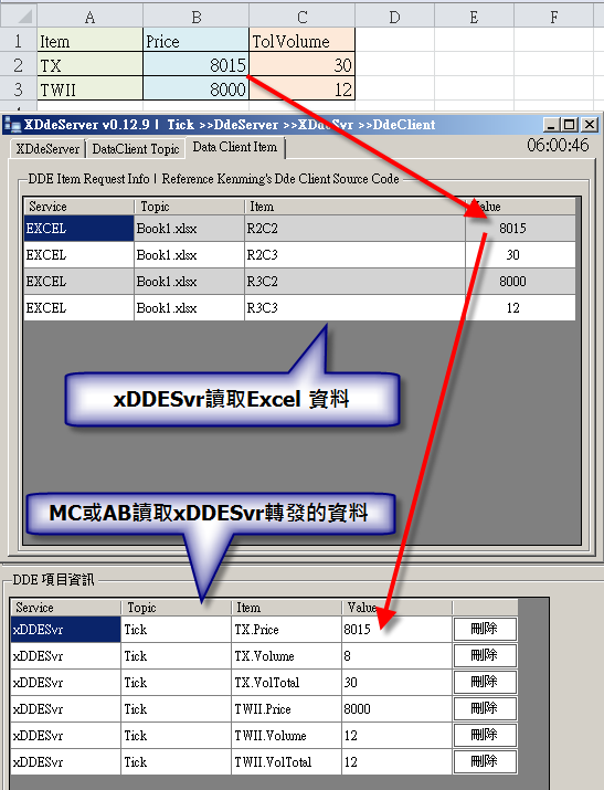

今天放出最新的 萬用xDDESvr.exe 請大家慢慢享用
