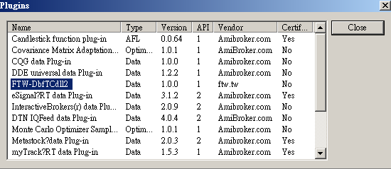

先把bin的dll丟進AmiBroker的Plugins的資料夾內,有vc,devc,bcb好幾個版本,先試其中一個32位元的
果然順利在AmiBroker上可以查看到
Plugin查看
Plugin查看
加入新的database觀察看看,確實可以選擇這個資料源

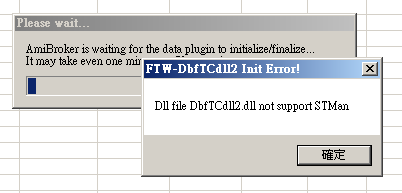

不過這個資料源要載入另一個dll不存在,所以出現訊息提示
就把之前接收模擬資訊源用的dll丟進去AB的安裝資料夾內
重開AB,還是有錯誤,原來是我的dll太舊了
不支援功能的訊息
不支援功能的訊息
原來是dll版本太舊的樣子
原來是dll版本太舊的樣子
不過上面的種種現象說明這個ADK開發的plugin是可以運作的,所以就來研究程式碼吧!

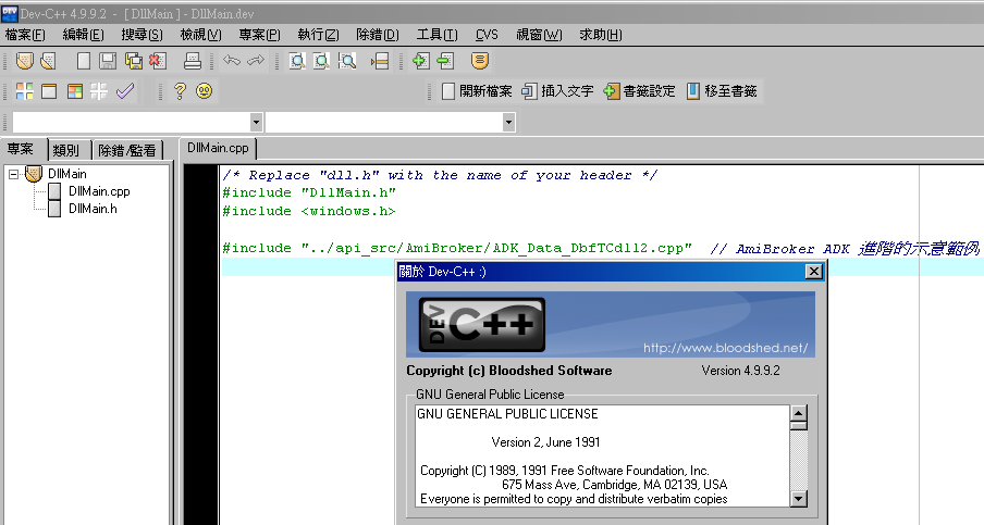

因為這份ADK的IDE有很多版,想說就在這台AB的測試虛機中下載了小小的DevC
這個不用安裝,硬碟只吃60MB,把專案一開,居然是這樣寫
DevC的ADK專案
DevC的ADK專案
最重要的是按了編譯就真的出來新的dll了,這也表示值得花時間看下去

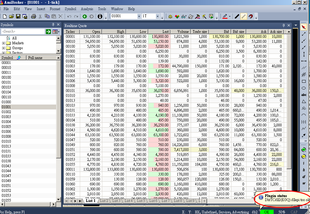

雖然手上收行情的api比較舊還是可以用的啦! 程式裏不要調用新功能就可以了
看一下報價畫面
看一下報價畫面
看別人的程式真的好簡單,註解比程式碼還多全部一起算
ADK的部分不到400行,收行情的部分也300多行而已

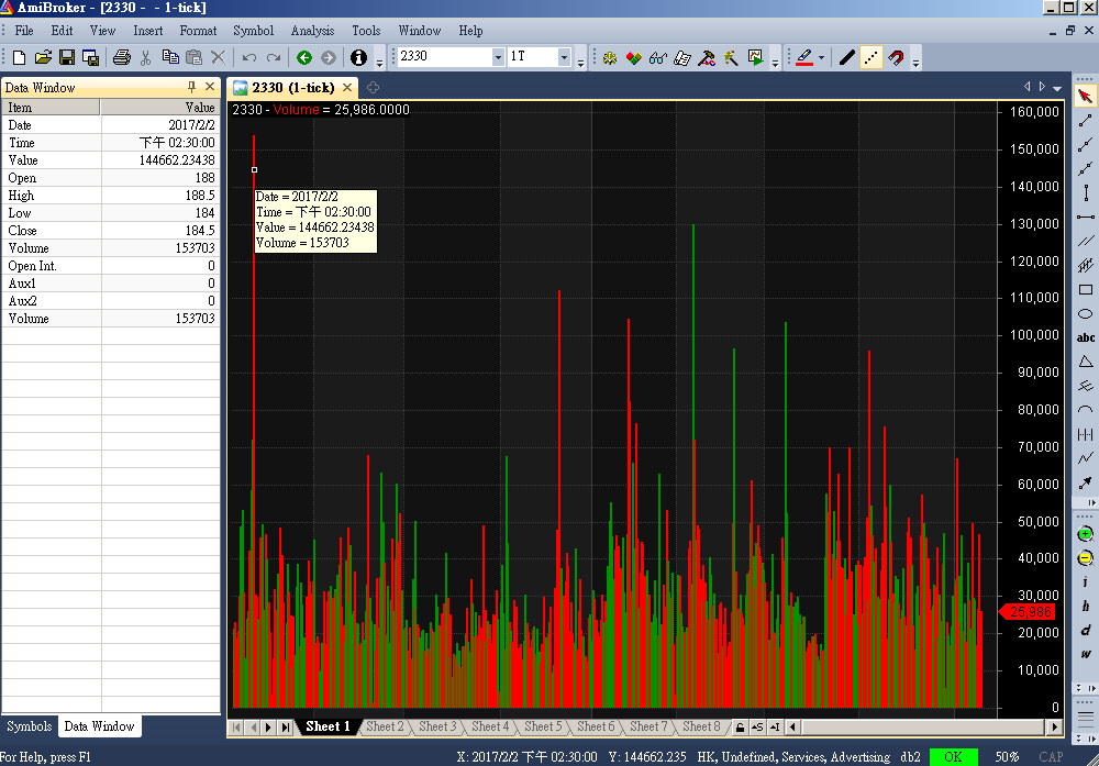

於AB上出來就是這樣
2330 2019-09-28收盤
2330 2019-09-28收盤
由DataWindow對照網頁內容
IndexDateDateOpenHighLowCloseVolume
15
2017/2/2
188
188.5
184
184.5
153703
右邊紅色的的量是最後一根(2019-01-28)
510
2019/1/28
229.5
229.5
228
229
25986
