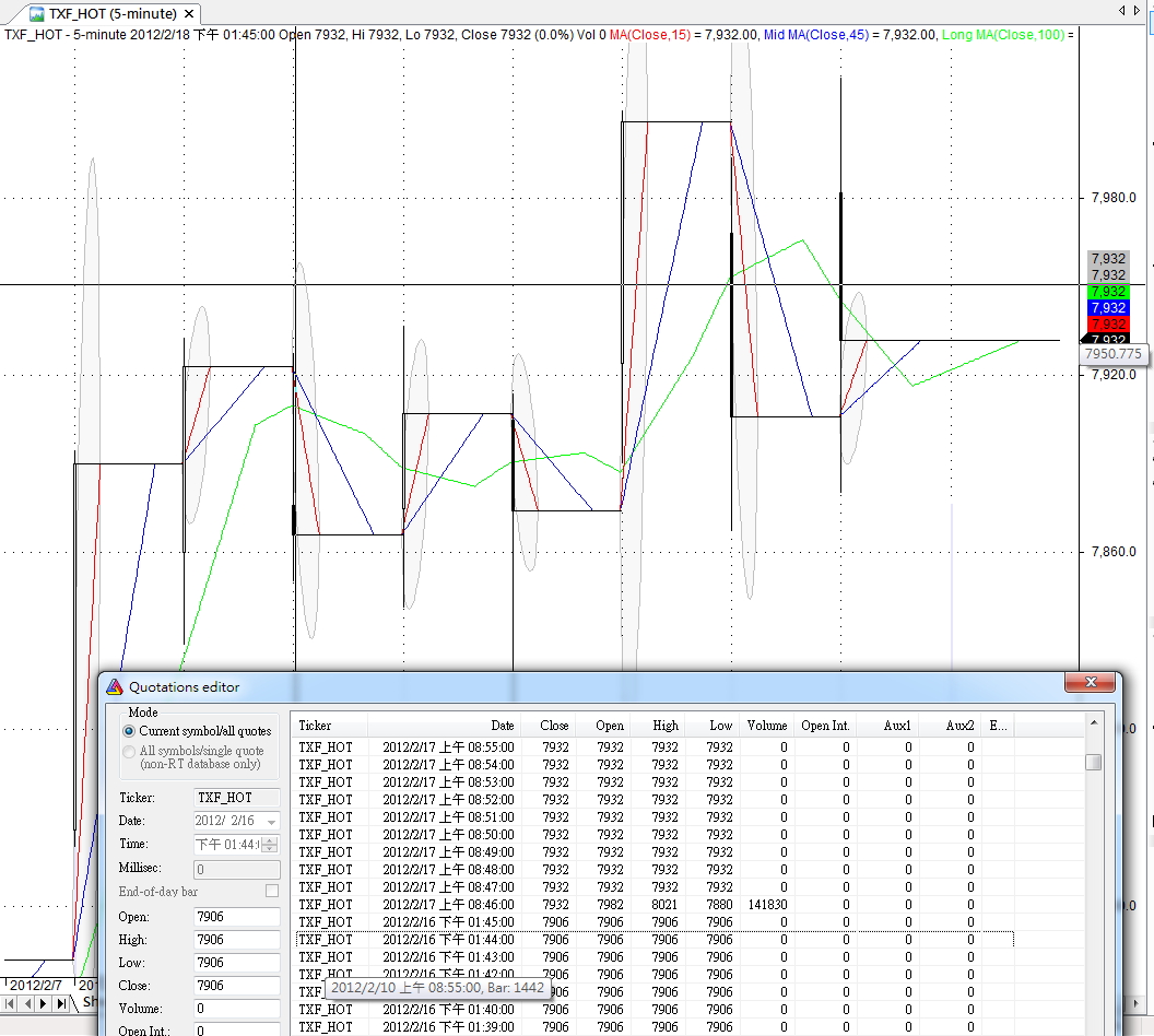

我照著以下懶人包中的方法下載轉檔製作並一步步設定之後
https://docs.google.com/viewer?url=https%3A%2F%2Fsites.google.com%2Fsite%2Fkilroy0514%2Famibroker-xiang-guan%2FAB.PDF%3Fattredirects%3D0%26d%3D1
發現出現如圖片這個樣子...
請問我有哪裡有設定錯誤或者該設定什麼嗎?
有一個問題想要請教大家,在ABTW中的HEX和CSV,AB應該是要用CSV的格式對吧?
因為本來沒有勾選CSV而是預設的HEX下載轉檔完後是找不到的...

Q1:請問有沒有遇到下載轉檔後的資料只有單一價位的問題呢 ?
請參考
http://coco-in.net/thread-15946-1-1.html 13#
  大大的是新版的 TaiFexWebDownloader 嗎?
新版 TaiFexWebDownloader
   至上述網址下載唷~~
覆蓋舊的TaiFexWebDownloader檔
再執行歸檔之後
已經可以看到線圖資料
Q2:請用HEX歸檔
應該不用手動轉檔
Q3:請問該怎麼清除暫存檔呢?
DDE2TickQuote>>>相關設定>>>左下方清除暫存檔按鈕
