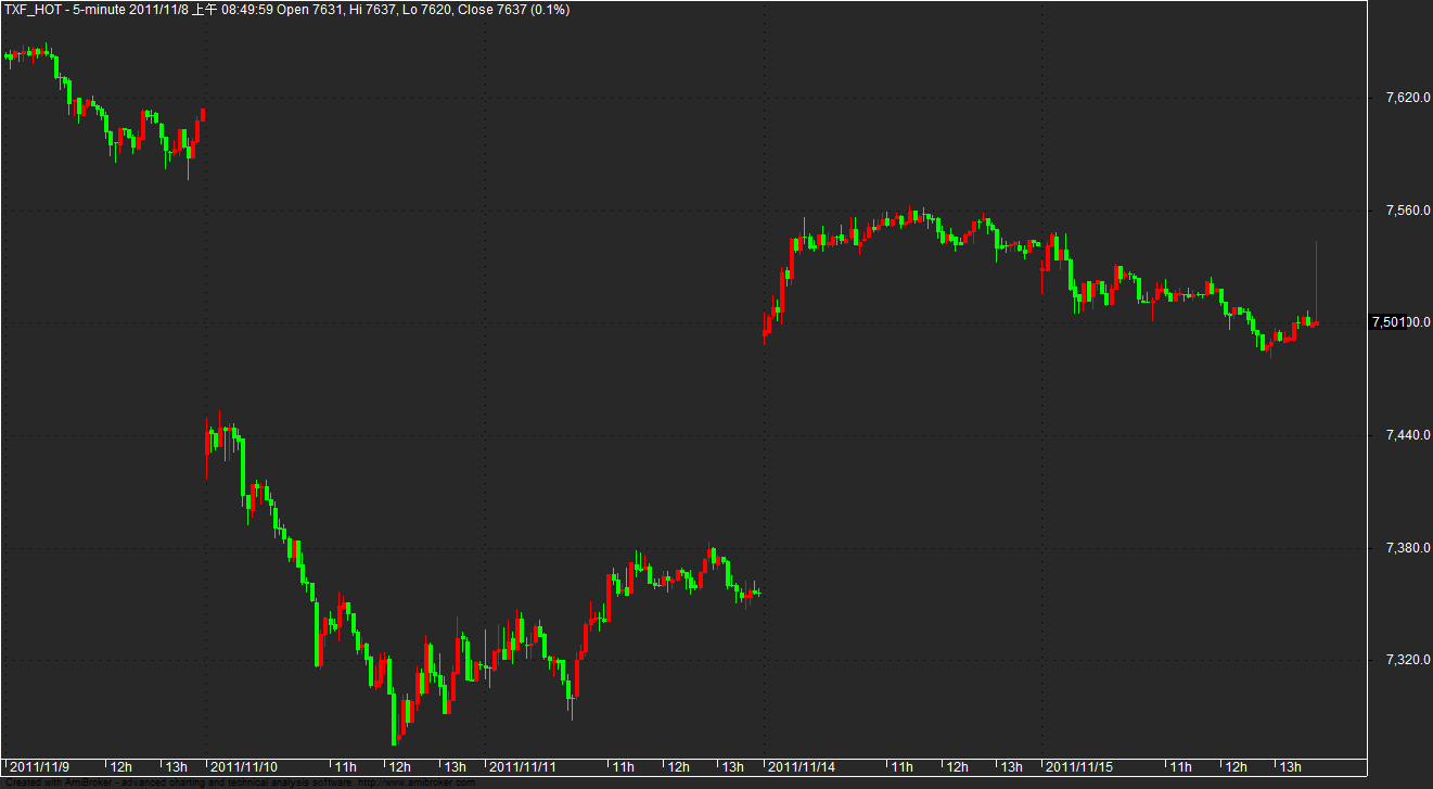

請問各位大大這兩天使用ABTW傳輸即時資料時,是否遇到小弟相同的問題?如圖,AB繪出技術線圖時好像有漏K棒,但是我用Taifexweb downloader 補盤後資料後還是這樣啊?

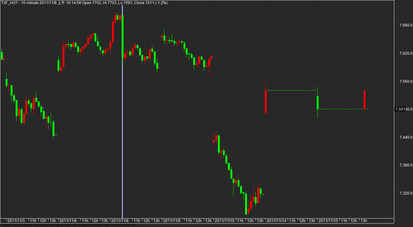

 樓主| 發表於 11-11-15 20:32 | 顯示全部樓層
回復 6# wldtw2008
大大:
應該可以了,
謝謝您!

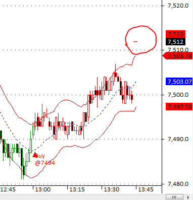

發表於 11-11-15 20:47 | 顯示全部樓層
回復 6# wldtw2008
13:44跟13:45的K線資料應該有問題,麻煩你檢查一下,謝謝。

發表於 11-11-15 22:59 | 顯示全部樓層
回復  wldtw2008
   wldtw2008大,這是我轉檔完的結果。
13:44跟13:45的K線資料應該有問題,麻煩你檢查 ...
GnuHomot 發表於 11-11-15 08:47 PM
誤會一場清除暫存Tick檔後就正常了,感謝wldtw2008大的熱心付出
