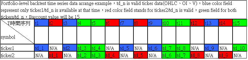

Individual-level客製化回朔測試,每檔股票會執行一次客制化程序;Portfolio-level客製化回朔測試,僅執行一次客制化程序,舉3檔股票範例其執行流程如表格 4Portfolio-level對每檔股票掃過pass1後,有成交的時間點依聯集方式產生一組新的時間序列,序列大小當作Barcount,每檔股票的陣列變數如價格陣列長度都一致調成Barcount,沒有成交明細的時間點其陣列值以N/ANULL{empty}填入,如表格 5範例示意,當掃描每根K棒時,依序處理該時間點每檔股,此時正在處理的股票其價格陣列變數以SetForeign函式取得,用完後再以RestorePriceArrays回存。

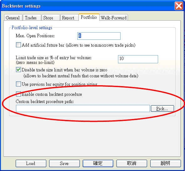

圖表 6客制化程序致能,並指定存放客制化程序的檔案,圖表 1所示AA視窗按下”Backtest”Individual or Portfolio,AFL執行時期就會進入客制化回朔測試;另一種方式可以在AFL開啟客制化回朔測試,進入CB後,AmibrokerCOM元件開放CBI客制化回朔測試介面,物件諸元backtester、trade、signal, CB下用函式GetBacktesterObject才會有意義,否則回傳Null

表格 5
Portfolio-level
時間序列與陣列前置處理

圖表 6
回朔測試參數選項設置Portfolio tab視窗

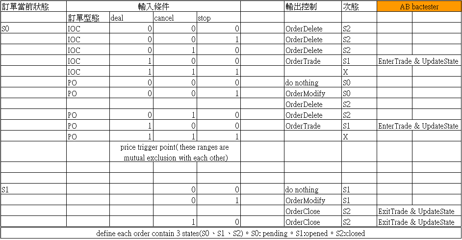

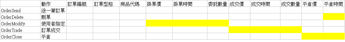

四、訂單管理
訂單型態分成立即成交否則取消(IOC)及等待單(Pending Order),IOC單若未能在下一盤搓合成功單子會立刻進入取消,等待單則是掛出後會一直等候成交。交易所的市價單應該歸類成等待單,依掛單時間與價格優先排隊,市價單價格以最高買價買入和以最低賣價賣出以搶得較高優先權。AB預設回朔測試執行計畫先處理完交易信號,產生交易信號物件串列,在每個交易信號上做實際交易,此實際交易一定會成交,在現實市場中我們可能會希望在交易信號發生後,掛出比現在價格更高點賣出或更低點買入,因此額外動作需要把訂單收集,然後每根K棒去檢查等待單有否可以成交。交易所或券商的掛單附加額外功能還會實作各種出場機制,常見的有最大停損點、最大獲利、移動式停利(trailing stop)。AB是以Applystop函式或AA視窗”Stop tab”裡做出場條件設定,出場條件機制以大於或小於某個價位點來呈現,回朔測試每個回合針對開倉還未平倉的訂單匹配是否符合出場條件,符合就進行平倉,操作低階的CBI是調用backtester物件的Handlestop來執行此任務。
為AB bactest架上訂單管理層目地是為了實現交易所或券商對訂單支援的功能,訂單管理實作上拆成行為層,規範操作行為規則與狀態轉移,表格 6
描述每筆訂單包含等待、已成交、關閉三種狀態,等待單允許被取消或改單(價格或掛單數量) ,已成交單可以允許平倉或修改出場點。訂單spool包含一些基本資訊欄位表格 7
,實作上可以串列紀錄每一筆訂單所有動作。當策略決定要下單,調用OrderSend送出一筆訂單,該訂單誕生,訂單管理層模擬交易所或券商訂單行為規則,最終再調用AB backtester的EnterTrade/ExitTrade實際進出場;回測過程中有需要調整出場條件,或者直接呼叫OrderDelete、OrderClose結束訂單。
 樓主| 發表於 09-12-15 13:20 | 顯示全部樓層
表格 6
訂單運作行為
表格 7
訂單基本資料結構欄位
