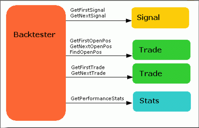

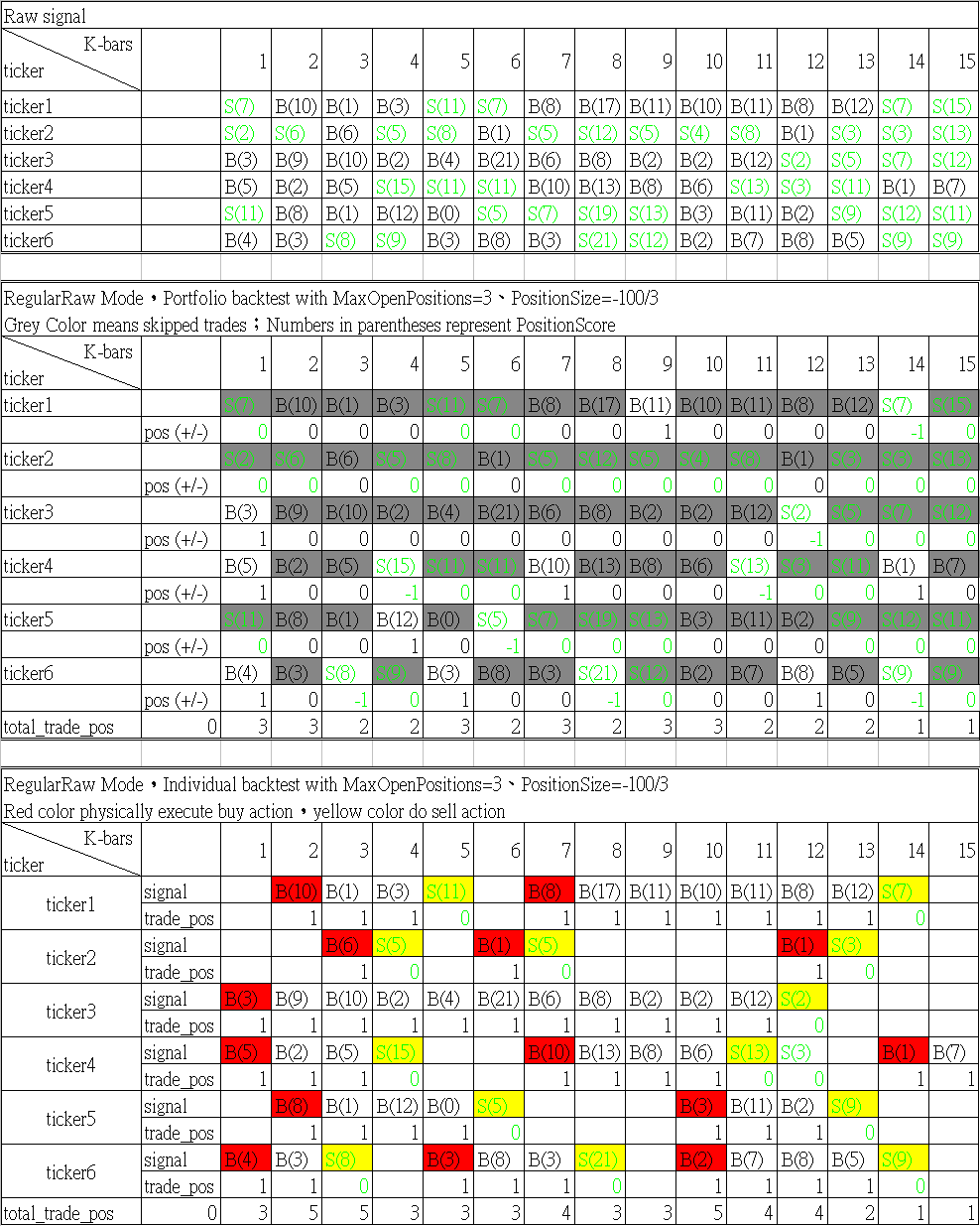

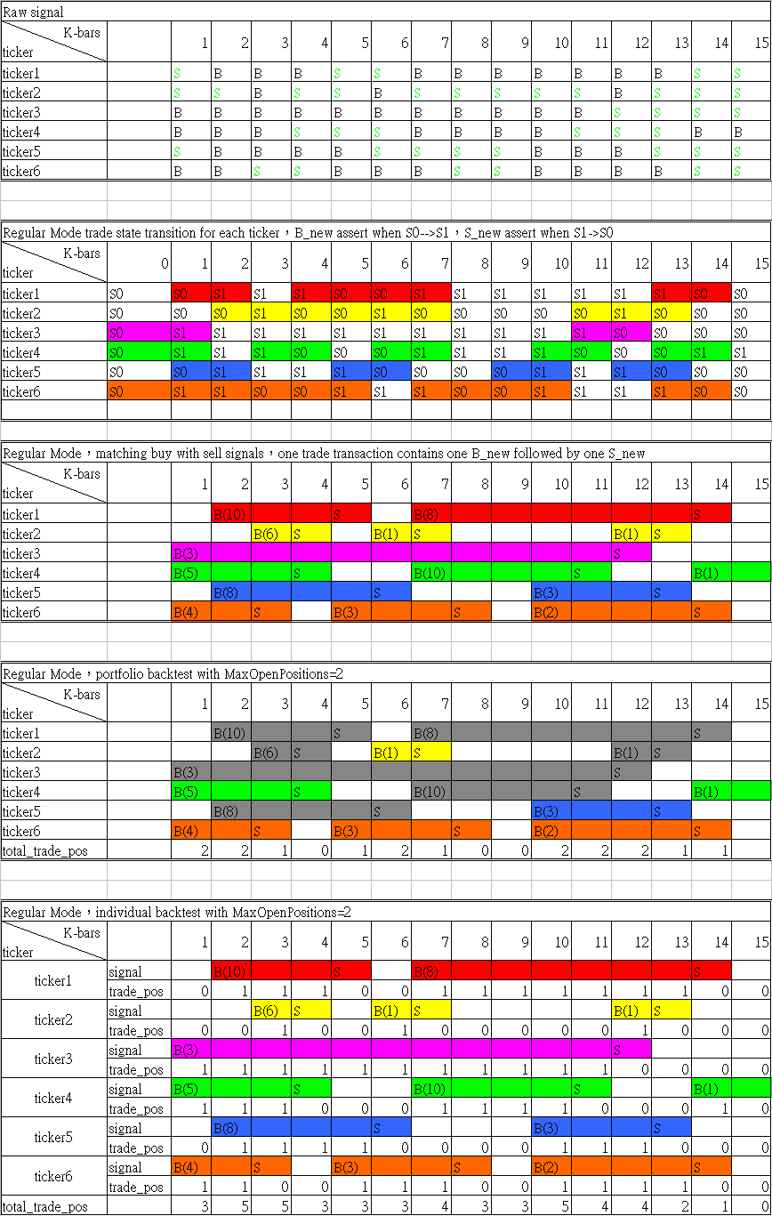

Amibroker客制化回朔測試,使用者能精細控制回朔測試引擎。參照Code 3, AFL於Pass1進行信號和數值陣列收集,AFL函式Applystop規範的出場價格點,此時動作類為”actionBacktest” ,第二回合跑客制化程序(Pass2),此時動作類型為”actionPortfolio”
Individual-level客製化回朔測試,每檔股票會執行一次客制化程序;Portfolio-level客製化回朔測試,僅執行一次客制化程序,舉3檔股票範例其執行流程如表格 4Portfolio-level對每檔股票掃過pass1後,有成交的時間點依聯集方式產生一組新的時間序列,序列大小當作Barcount,每檔股票的陣列變數如價格陣列長度都一致調成Barcount,沒有成交明細的時間點其陣列值以N/ANULL{empty}填入,如表格 5範例示意,當掃描每根K棒時,依序處理該時間點每檔股,此時正在處理的股票其價格陣列變數以SetForeign函式取得,用完後再以RestorePriceArrays回存。

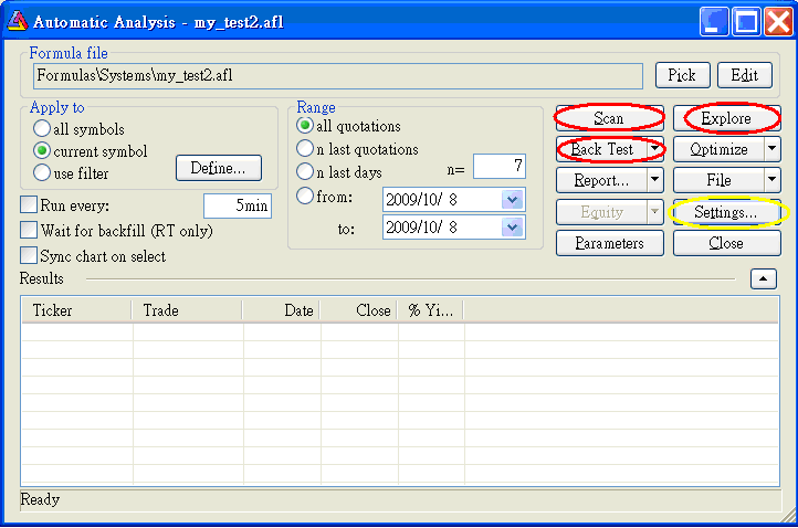

圖表 6客制化程序致能,並指定存放客制化程序的檔案,圖表 1所示AA視窗按下”Backtest”Individual or Portfolio,AFL執行時期就會進入客制化回朔測試;另一種方式可以在AFL開啟客制化回朔測試,進入CB後,AmibrokerCOM元件開放CBI客制化回朔測試介面,物件諸元backtester、trade、signal, CB下用函式GetBacktesterObject才會有意義,否則回傳Null

如何用Amibroker進行回朔測試,了解預設的回策引擎詳細方塊功能,進一步能做客制化參數控制買賣交易,可達到單筆交易大小、投資部位管控,讓回朔測試能更貼近實際交易情境。

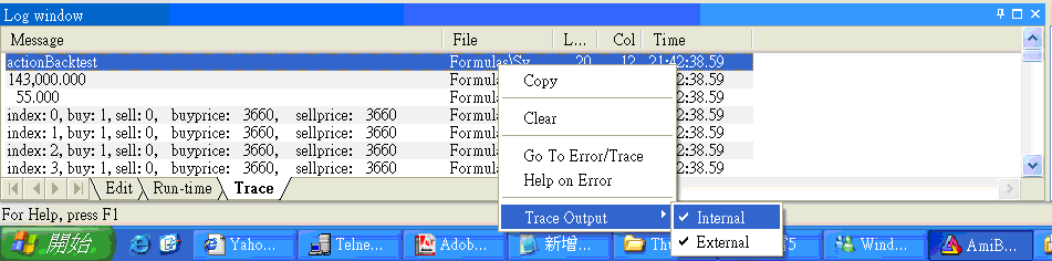

6.除錯訊息ViewàLog,在此視窗下子選單”Trace Output”包含internal和external選項,選用external時,內建函式_TRACE及printf將把訊息輸出至作業系統內的訊息spool,需安裝DebugView來看;選用internal,內建函式_TRACE及printf將把訊息顯示於Amibroker的log視窗。如下

有六種時機會執行AFL,分別為IndicatorCommentaryScanExploreBacktestPortfolioBacktest動作類型,習慣上AFL並有些函式只於某種動作類型下呼叫是有意義的,我們會調用函式Status取得當前動作類型。
1.Indicator:當指標圖表需作更新或視窗重繪事件時,會執行該圖表對應的AFL
圖表 1
AA
視窗
2.Commentary:選單AnalysisàCommentaryFormula tab視窗下以writeifwritevalprintf函式將訊息打印至Commentary tab,主要用於以文字敘述方式提供當前投資策略建議。
3.Scan:如圖表 1按下”Scan”扭,可搭配左方選項設定AFL執行週期,因此可結合AT至少需設置buy/sell/ short/cover四種交易信號之一,AB分析AFL裡交易信號陣列變數之運算式,buy/sell/ short/cover交易信號陣列變數為真的bar其結果打印至分析輸出視窗。
4.Explore:如圖表 1按下”Explore”扭,可搭配左方選項設定AFL執行週期,因此可結合ATAB分析AFLFilter陣列變數運算式,將Filter為真的bar打印至分析輸出視窗。
5.Backtest:執行預設回朔測試分析,如圖表 1按下”Backtest”扭選用回朔測試參數選項可區分成個別設定與一籃子集體設定(”Individual或”Portfolio)。拆成三個大步驟來看backtester內部運作

圖表 2
回朔測試引擎內部主要物件關係

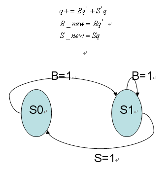

1.Regular模式:此回朔測試模式每檔股票僅持有一筆部位,假設選擇只交易多頭部位,回朔測試引擎將針對buy/sell信號做處理,消除多餘的進場和出場信號。每一檔股票處理信號可以狀態圖來描述行為如圖表 3
B/S是輸入,S0表示未持有多頭部位,S1代表持有一筆多頭部位,表格 1
為狀態轉移表,因為只有兩種狀態,只需一個Dflip-flop就能表示當前狀態值,輸出以下列式子表示
圖表 3
Regular
模式持有部位變化之狀態圖(最多持有一筆未平倉)
 樓主| 發表於 09-12-15 12:54 | 顯示全部樓層

 樓主| 發表於 09-12-15 12:56 | 顯示全部樓層
Regular模式下,執行多檔股票回朔測試,我們詳細列出信號處理的每個步驟如表格 2
,條列說明回朔測試引擎動作

lIndividual-levelPortfolio-level回朔測試參數選項:初始淨值、每筆交易部位大小、最大開倉筆數,所有股票個別還是共用設定。
l交易倉位類型:只交易多倉、只交易空倉、空倉和多倉。此範例只交易多倉,所以僅處理buy/sell信號,交易信號可設定延遲週期
l表格 1
所述,由S0轉成S1產生B_new信號,S1轉成S0產生S_new信號,一個B_new之後再配上一個S_new稱為一筆完整交易。Regular模式將連續相同的進場或出場信號簡化成一次,最終以B_newS_new當作正式的交易信號。
lPortfolio-level backtest掃描每一根K棒,按照PositionScore排序股票,ranking高者優先處理交易,若下單可用淨值小於每筆交易部位大小或開倉總數達到最大開倉筆數,則無法再建立新倉。處理交易僅依照交易信號、匹配交易價格來決定是否成交
lIndividual-level backtest,每檔股票擁有獨立的回朔測試參數選項,每檔個股交易處理並不互相干涉,因此不需以PositionScore/Ranking來排序。

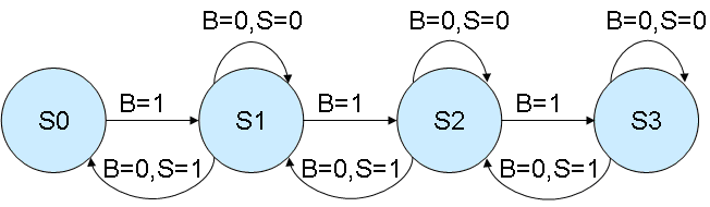

1.RegularRaw模式:Raw故名思義就是最原始,所有進場信號都會被保留,每檔股票僅持有一筆部位,連續2次進場信號間的所有出場信號則只保留一個,意即碰到出場信號則平倉所有部位,詳列6檔股票原始交易信號,Portfolio-level交易回朔測試如上述以PositionScore高低做為交易優權依據;Individual-level交易回朔測試,其結果與Regular模式一樣,此乃因為每檔股票至多建立一筆單,連續的相同信號只能發生一次交易。
2.RegularRawMulti模式:與RegularRaw比較,此模式一樣以未經處理的進場信號來做建倉,Multi意指每檔股票可持有多筆部位,連續相同進場信號允許分批建多筆倉位;但一連串出場信號則視作一次平倉出場。以只建立多頭倉位看,部位變化狀態圖如圖表 4
MaxOpenPositions=3時,有買進信號則部位增加,賣出時部位則減少。
圖表 4
部位變化狀態圖
 樓主| 發表於 09-12-15 12:59 | 顯示全部樓層
表格 3
多檔股票以RegularRaw模式進行portfolioindividual回朔測試
