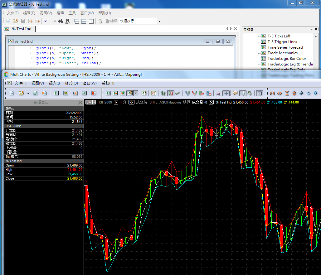

晝4條線時很正常, 就是晝O, H, L, C 而已

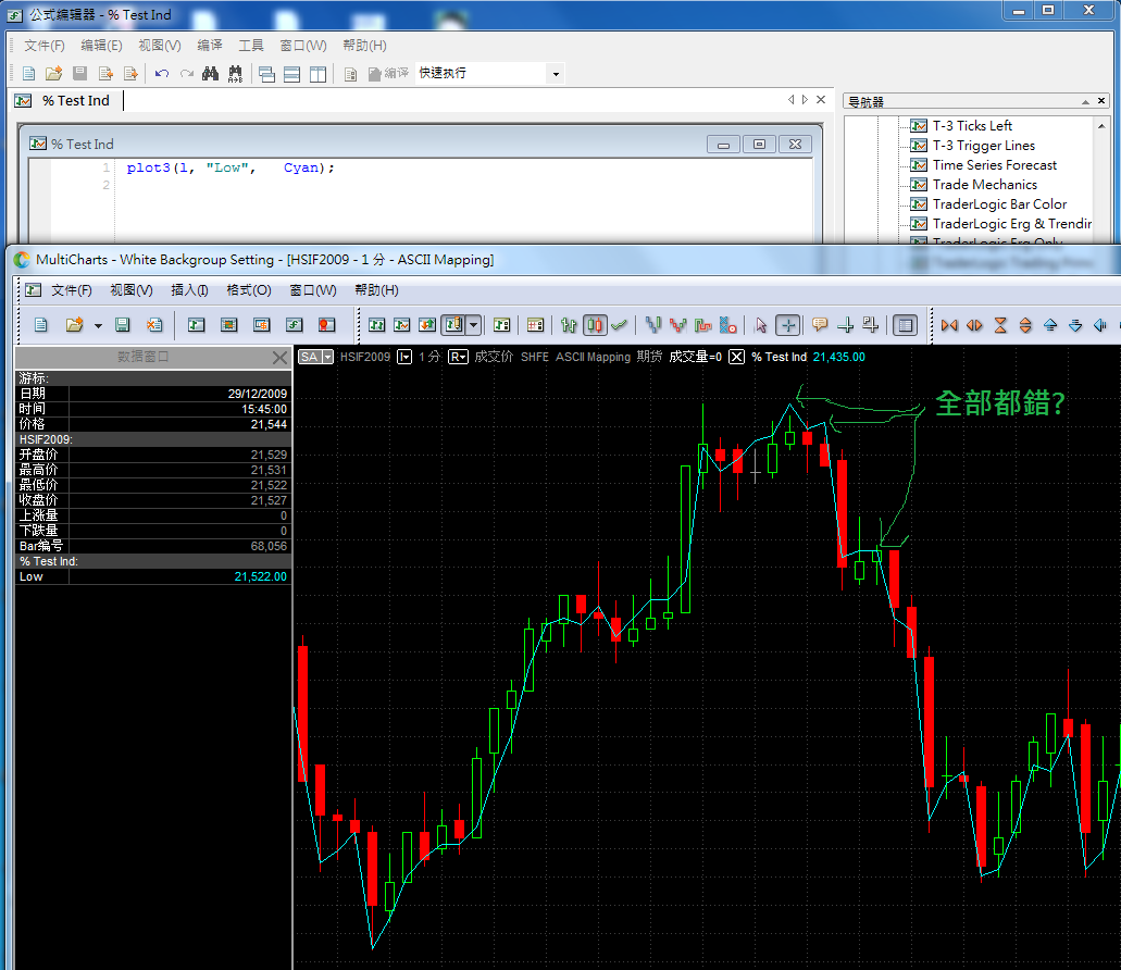

改晝一條L 線時.....就開始出現問題了, 上面看到code 就是一句"plot3(l, "Low",   Cyan);"而已, 左邊看到low 和最低價都是21552, 為什麼plot 圖就錯呢?

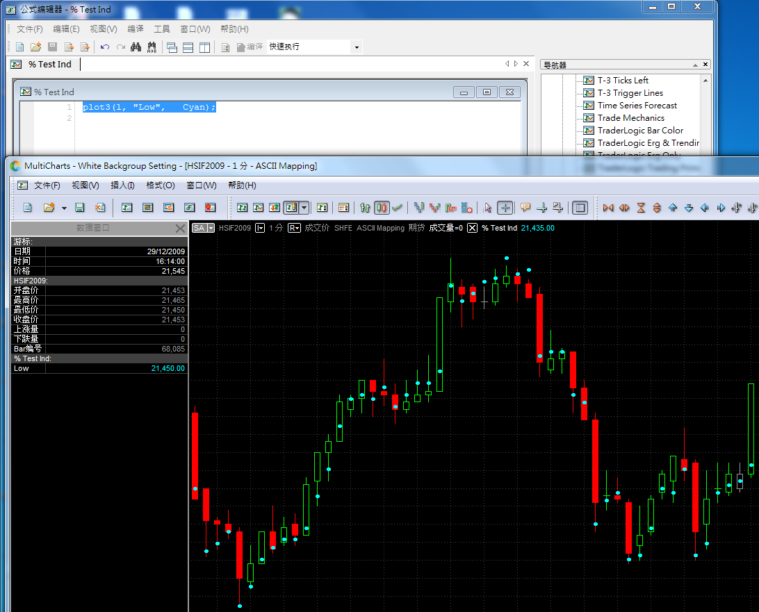

化做點來看就更清楚有問題了

發表於 11-10-22 16:33 | 顯示全部樓層
請將指標的座標  設定成跟商品一致....   我猜是因為沒有這樣設定才發生這問題。
 樓主| 發表於 11-10-22 17:20 | 顯示全部樓層
請將指標的座標  設定成跟商品一致....   我猜是因為沒有這樣設定才發生這問題。 ...
maison6579 發表於 11-10-22 04:33 PM
    成功啦 , 原來是這個問題 , 謝謝大大幫忙, 之前真的快瘋了~
發表於 11-10-23 21:28 | 顯示全部樓層
回復 3# hermesh99
    我剛開始也是以為MC好爛,改完就好了,我的hull MA 更嚴重.
